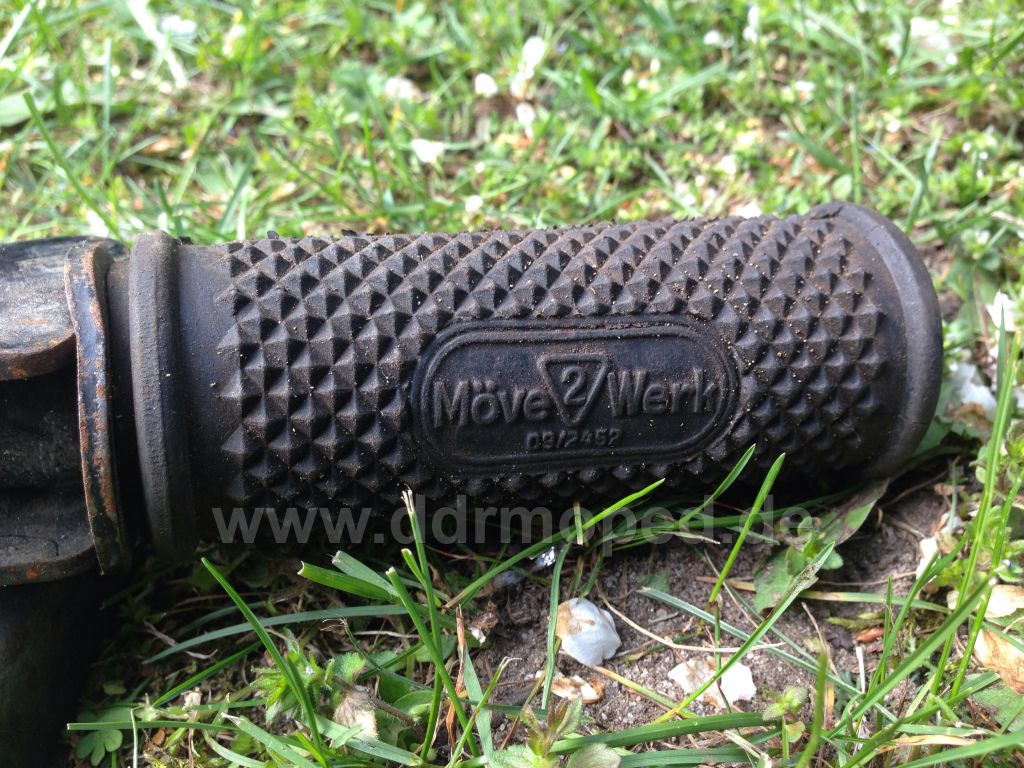

Ich habe hier eine fussrasste von Möve weis aber leider nicht woher
Schaut sehr gut erhalten aus
Preislich könnt ihr mir eure Vorstellung mitteilen

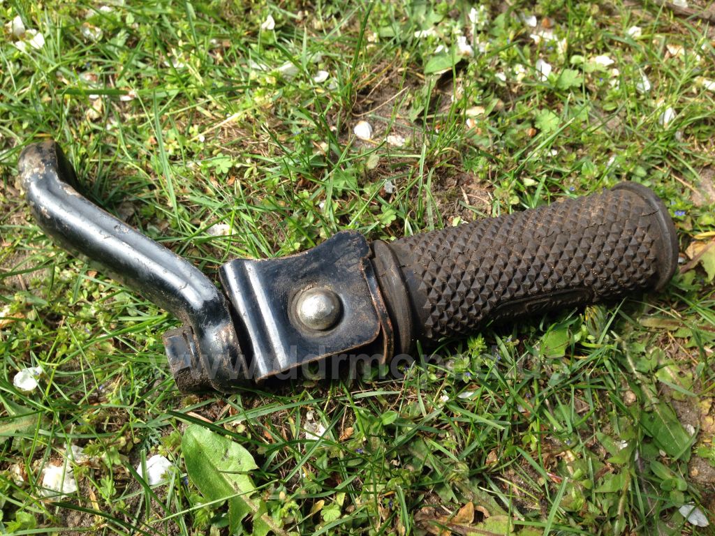

Bild 2

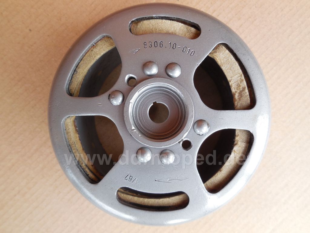

Kennt jemand dieses Polrad genauer?

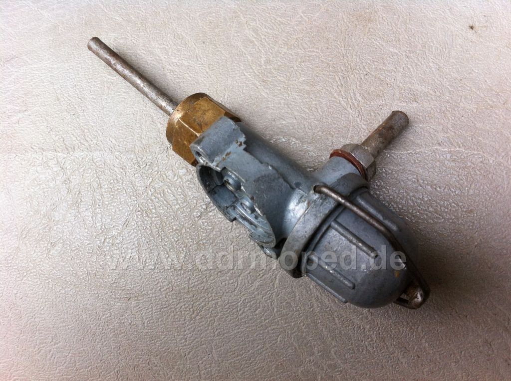

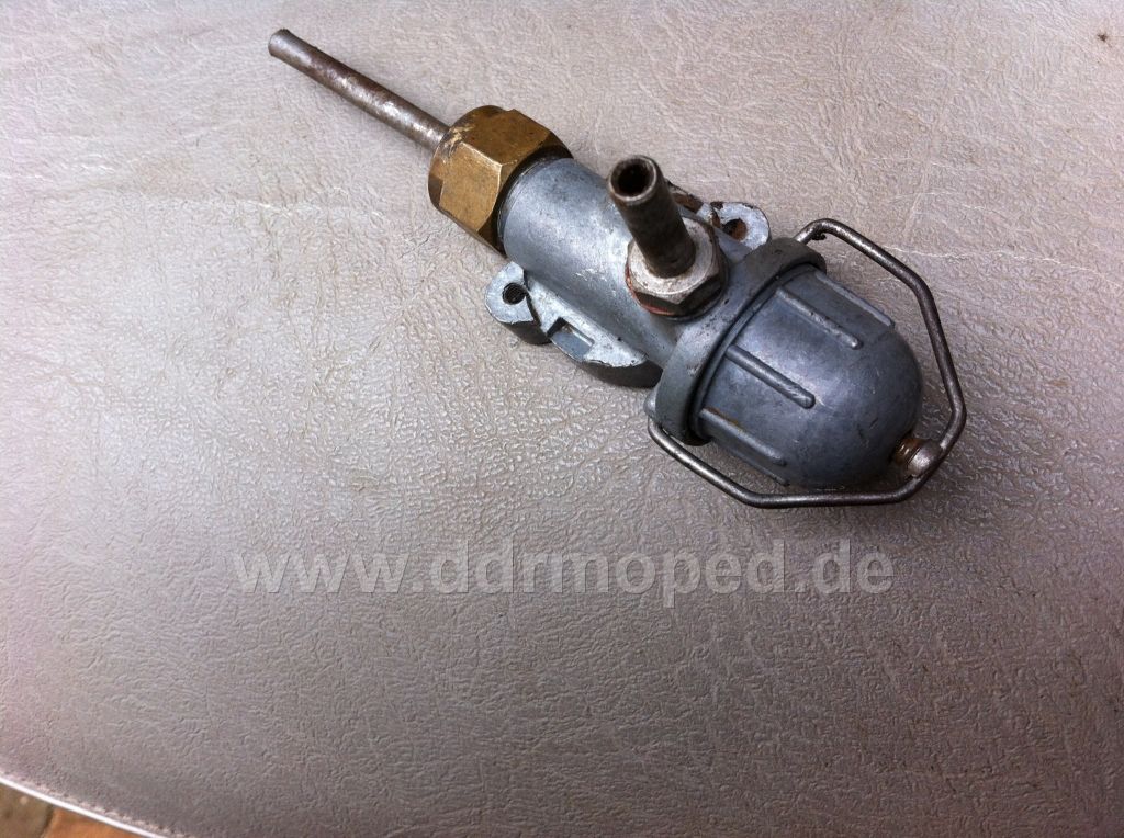

Kennt jemand diesen Hahn?
Simson-Rheinmetall2E

Das Polrad ist aber erst ab Sommer 1966 zum Einsatz gekommen, als die rechten Kurbelwellenzapfen einen Konus von 1:5 hatten . wink.gif Erkennbar an der "10" in der ET-Nr . Das alte Polrad für Konus 1:10 hatte als ET-Nr 8306.8-010 .

Fußraste ist mz rt 125 hab ich genau so dran.

Meine Vermutung für den Benzinhahn wäre, dass er zur Rt 125/0 passen könnte. Ich weis es aber nicht genau!
Mfg
Sören

QUOTE (MAWfreund @ 22.04.2014, 13:00)
Einspruch.
Die RT´s, die ich kenne haben solche Fußrasten nicht.
Ok, der klappbare Teil mit dem Gummi ist gleich.
Der "Sockel" der an den Rahmen geschraubt wird sieht bei der RT mehr wie das Teil der 150er ES TS aus.
Die rechte hintere Fußraste hat bei der RT ferner eine zusätzliche Befestigungslasche für den Auspuff.
Die abgebildete Fußraste würde ich in Richtung AWO und MZ BK/ ES einstufen.
Die da abgebildete zusätzliche gebogene Strebe ist aber für AWO und auch MZ ES zu groß
