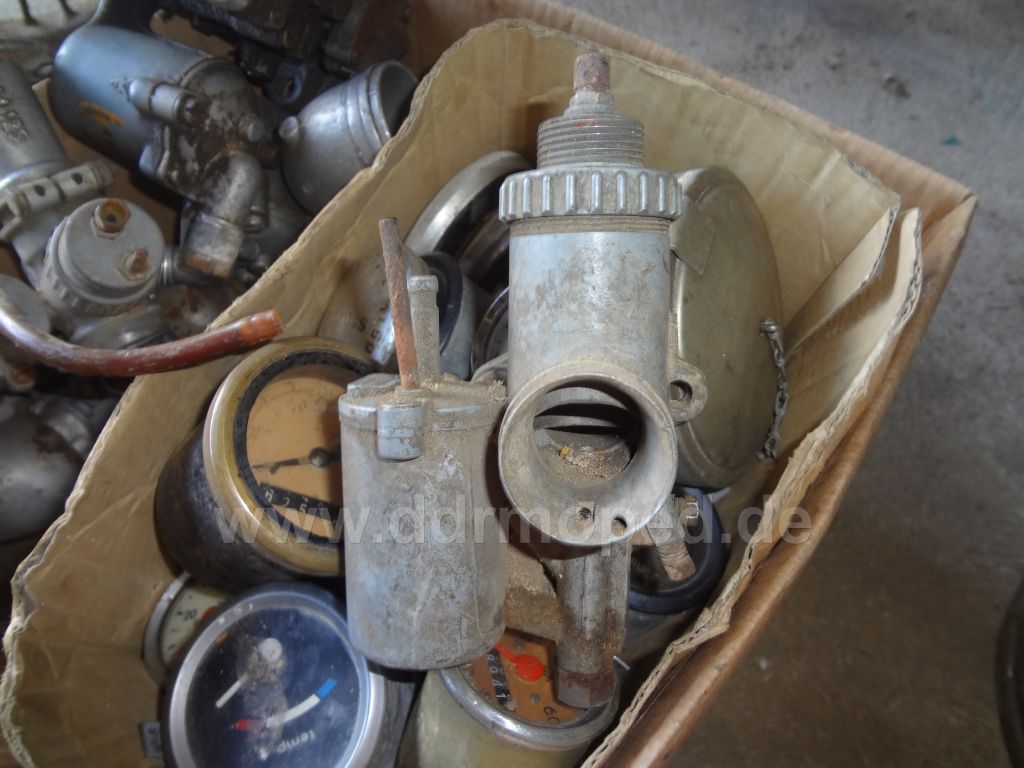

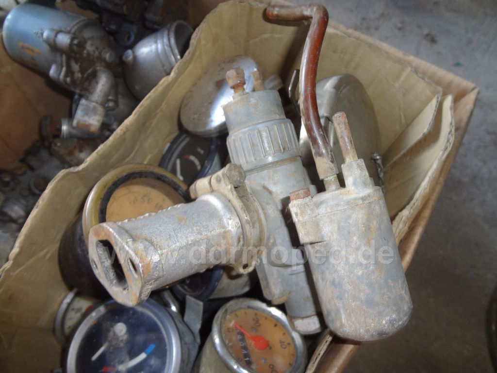

Ich habe hier zwei Vergaser, ich schätze, dass einer von einem MZ RT 125 ist. Kennt sich da jemand aus?
Kann mir jemand sagen, wovon der andere Vergaser ist?

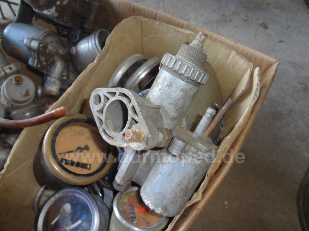

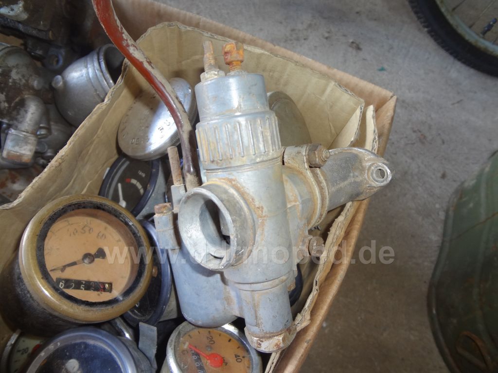

Geschrieben am: 25.05.2014, 16:52
Beiträge: 4104
messe mal bitte den Durchlass ...
22 mm ist RT
24 ist MZ ES und IWL Troll
Simson-Sammler
Geschrieben am: 25.05.2014, 18:17
Beiträge: 1275
Mitgliedsnummer.: 6028
Mitglied seit: 25.11.2012
QUOTE (Doc Holliday @ 25.05.2014, 17:52)
22 mm ist RT
Der obere ist 22mm, also RT. Gab es Unterschiede zwischen RT125/0/1/2/3?
Und der zweite ist 24mm, also ES und Troll. War das der gleiche Vergaser?
Halloecho
Geschrieben am: 25.05.2014, 18:21
Beiträge: 1203
Mitgliedsnummer.: 5156
Mitglied seit: 29.01.2012
ja und der zweite mit den flachen Flansch ist bestimmt ein Jawa Vergaser. Der Vergaserhersteller ist dann JIKOV, zumindest sieht er wie so einer aus.

Simson-Sammler
Geschrieben am: 25.05.2014, 18:58
Beiträge: 1275
Stimmt Wolfgang, es ist ein Jikov. Dann muss ich mal rausfinden, was das für einer ist. Danke für die Hilfe!! thumbsup.gif

Driver
Geschrieben am: 25.05.2014, 20:20
Beiträge: 46
Mitgliedsnummer.: 7183
Mitglied seit: 25.02.2014
Der Jawa Vergaser ist ein Jikov 2926 sbd 15b.

Simson-Sammler
Geschrieben am: 25.05.2014, 20:33
Beiträge: 1275
QUOTE (Driver @ 25.05.2014, 21:20)

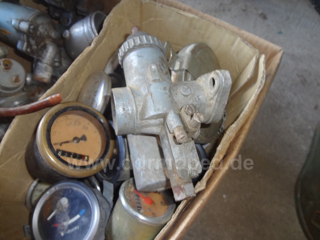

Fleppus
Geschrieben am: 25.05.2014, 20:35
Beiträge: 866
Mitgliedsnummer.: 2930
Mitglied seit: 18.12.2009
Der Tankdeckel mit dem Kettchen und der Lasche sollte vom B 1000 sein.

Simson-Sammler
Geschrieben am: 25.05.2014, 20:38
Beiträge: 1275
QUOTE (Fleppus @ 25.05.2014, 21:35)
