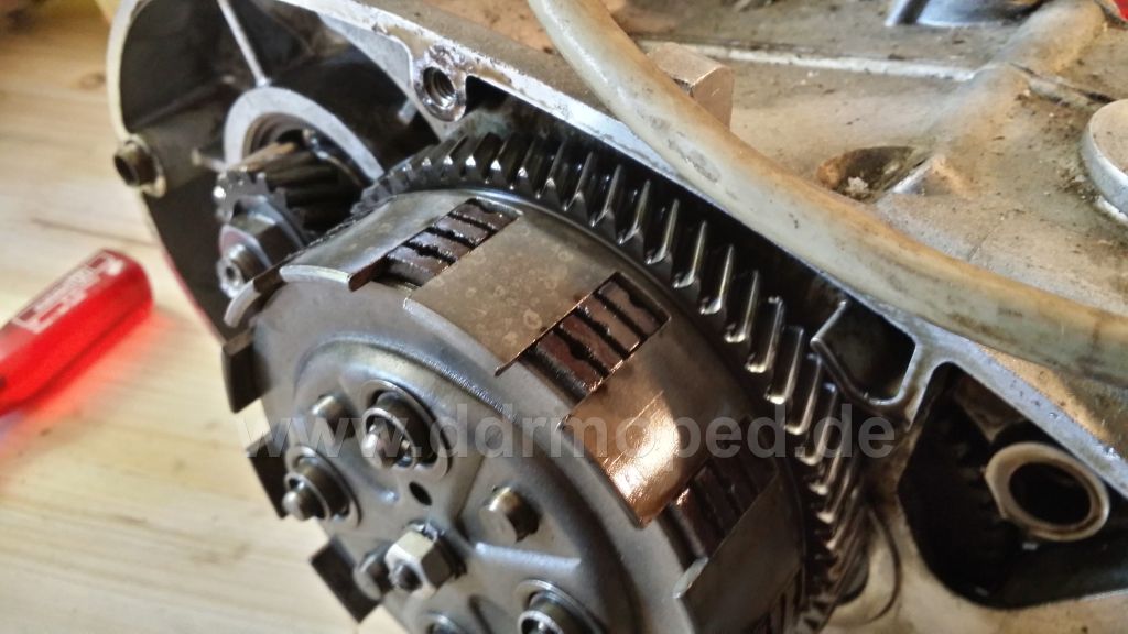

Ist von einer Schwalbe,so etwa 78 rum.
Grüße Gerald
Geschrieben am: 07.06.2014, 12:00
Beiträge: 4400
Motorgehäuse ist vom M53/2. Das erkennt man daran, dass er an der hinteren Aufhängung keine Silentgummis hat.
Der Zylinder ist wohl einer vom M53/1.
Geschrieben am: 07.06.2014, 12:04
Beiträge: 12034
Der Zylinder hat schon eine Einlaufspur/- kante . Der Kolben ist erstes Übermaß . Ist der Kolben an der Ringpatie und am Hemd schon tiefschwarz ? Wenn ja -was ich befürchte- dann auf 40,50 schleifen lassen mit Koben 40,47 paaren lassen ! wink.gif
Unholdiger
M 53/1 und M 53/2 sowieso hatten seit 1975 nur noch die Gehäuse ohne Silentbuchse hinten . wink.gif

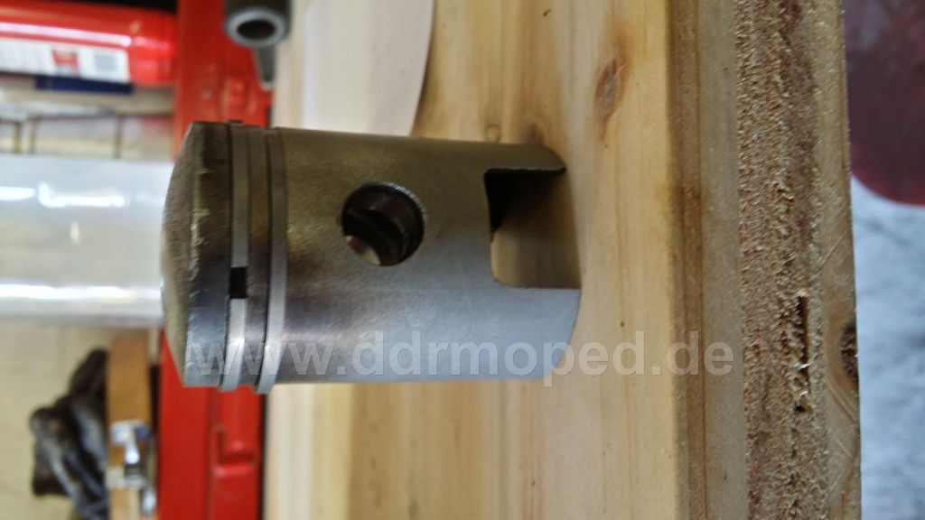

Der Kolben sieht so aus.
Naja da der am Zylinder schon ein paar Kühlrippen rausgebrochen oder verbogen sind werde ich mir woll gleich eine ganz neue Garnitur kaufen.
Jemand ne Adresse wo ich ne gute Qualität von Zylinder und Kolben erwarten kann?
Gruß Dennis
Spatz Bj 1968
Nächstes Jahr hoffentlich ne AWO *saaaabber*
Geschrieben am: 07.06.2014, 13:51
Beiträge: 12034
Am gebläsegekühlten Zylinder ist die Partie, die immer sichtbar ist klein ! Du wirst doch nicht etwa deshalb eine Lebensdauer von vielleicht 2000 km einem Schliff auf 2. Übermaß und 'nem DDR -Megu-Koben vorziehen wollen !? Denke dran : So oft, wie du da den Zylinder ab- und aufbaust, sind die Gewinde im Gehäuseguss Glatze ! blink.gif

Hmm ja hast recht.
Bekommt man denn noch einen DDR Kolben im2.Übermaß?

Hab einen bei eBay gefunden aber ohne bolzen und Ringe kann ich meinen alten Bolzen nehmen?
Kolbenringe sollten ja soll auch einzeln zukaufen sein

Bolten lieber Neu (Da Verschleißteil).
Ringe gehen auch nachbau. Du must diese nur mit Schleifpapier (600´er) an den Ringkanten abrunden. Das kann ruhig ein kleiner Radius sein. Das verhintert weitestgehend die schabende Wirkung des stumpfen Winkels. Die Laufbuchse hält Länger und die Ringe rasseln weniger. Die Kanalkanten brechen schadet auch nicht. Sodass ebend keine scharfen Kanten mehr dasind wenn du mit dem Finger drüber gehst.

Kolbenringe brauch ich dann 40,50 im Durchmesser richtig?

jo.

Dieses Maß liesse jeden Simson-Motorenbauer am eigenen Verstand zweifeln . ph34r.gif
