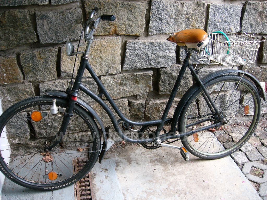

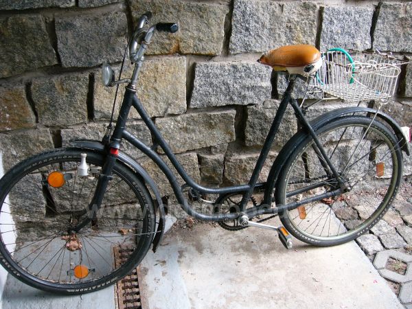

Hallo Kollegen,
Ich hab gestern dieses Schmuckstück warscheinlich vor dem Schrott gerettet. Es stand vor dem Schrott unangeschlossen da (Schloss war aber vorhanden).
Erst war ich mir nicht sicher und hab eine viertel Stunde gewartet, dann kam so ein Schrott-Typ und wusste auch nicht über das Rad bescheid, er sagte aber, ich solle es mitnehmen... Gesagt getan:
Was damit passiert weiß ich noch nicht, aber auf jeden Fall muss mal der Lack ab.

Es scheint sich um ein rotes[/COLOR] Fahrrad zu handeln!
[COLOR=green]Weiß jemand, um Wechle Marke es sich handelt, ob es selten ist und vorallem, welches Baujahr es ist?

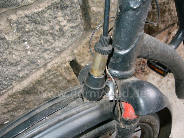

Sogar noch mit der Stempelbremse!

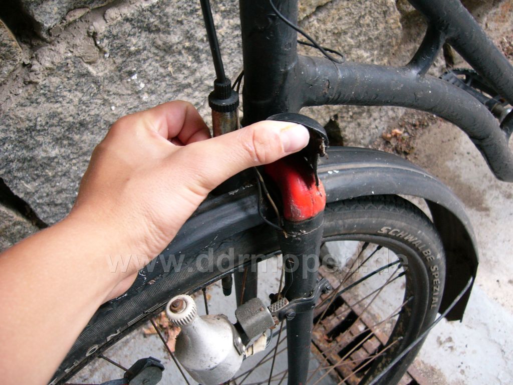

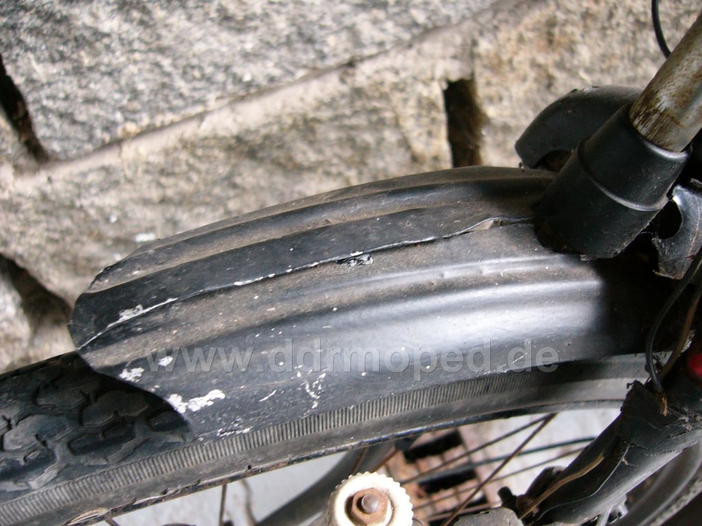

Was das jedoch sollte, bleibt ein Rätsel...

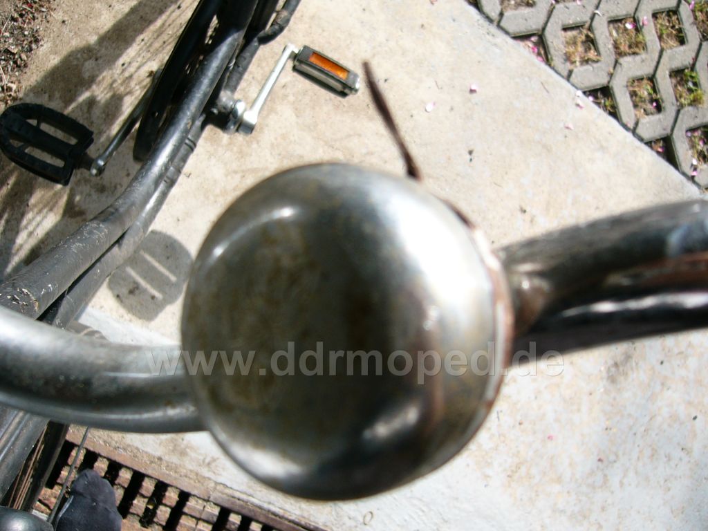

Für die Klingel-Liebhaber:
Es ist eine Lilien-Klingel mit einem Metall-Schaltknauf.

Ich weiß jetzt, dass es sich um ein "Vineta" Fahrrad aus Bielefeld handelt.
Kann mir jemand mehr darüber erzählen? Google und ebay wissen auch nichts.

Schau mal unter Heidemann-Werke oder HWE nach . Das Fahrrad an dem mein REX befestigt ist kommt auch von Heidemann .
Gruss,
P.S.: Vineta ist nur der Name des Modells

Das Rad wird wohl aus dn 30ern/40ern stammen. Ist aber total verbastelt. Schutzbleche und Gabel von Diamant und auch der Rest sieht alles nach DDR aus. Evtl sind die Räder noch orginal. Da könntest du das Bj auf der Hinterradnabe ablesen.

Das Rad hatte mal eine Hebelbremse, bei der die Schraube zum höhenverstellen abgebrochen war, deswegen musste das Schutzblech eingeschnitten werden um den Stempel zu entfernen. Anders hat man es sonst nicht schnell heraus bekommen. Zu guter Letzt wurde dann anschließend eine Stempelbremse verbaut, die nicht orginal ist, eben etwas jünger.
