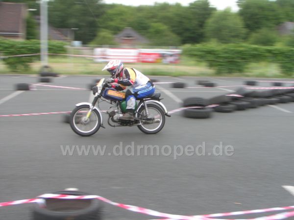

Hallo,wert ist nicht besonders viel aber dafür mit einem Simsonrahmen kompatibel.Man kann es höchstens für Renn-oder Sportzwecke umbauen also nicht für den öffentlichen Strassenverkehr.Da ich einige Simson Hobbyfahrer betreue hätte ich ev.Interesse an einigen Teilen.Anbei ein Bild bei dem 12h Stundenrennen in Dresden , da hätten wir eine SB-Anlage gebrauchen können.mfg andi cool.gif
