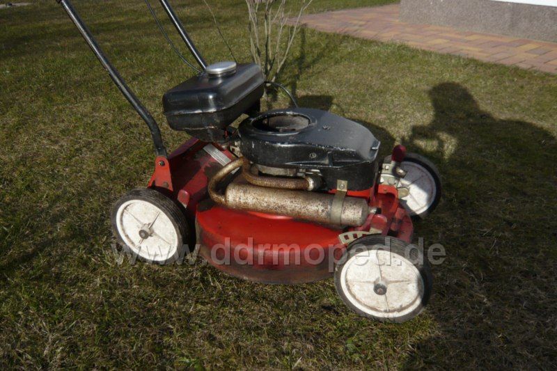

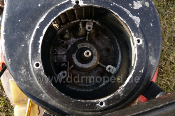

So, heute habe ich auch mal was vom Schrott gezogen, bzw. hat jemand dieses Teil in einer zugemüllten Garage entsorgt.

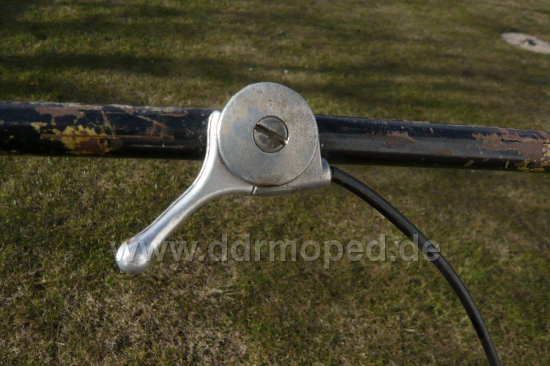

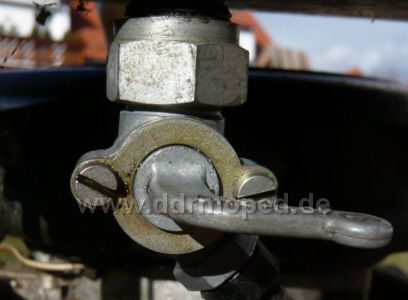

Eigentlich habe ich es nur wegen dem schönen Benzinhahn und dem Chokehebel mitgenommen.
Aber es ist nicht auszuschließen das ich dieses späte DDR Konsumgüterprodukt doch noch mal zum Leben erwecke.
Kommt auf das Ersatzteilangebot an.

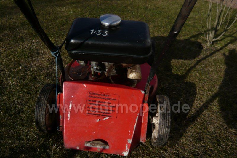

Driverchen hmm.gif hmm.gif natürlich gehört dort 1:33 rein... hmm.gif
Ich habe bestimmt noch 4-5 Motore (teilweise unten am Blech rausgeflext komplett noch mit Messer) da. Die hab ich damals mit dem "Mofapaket" mit nehmen müssen. wink.gif
Anwurf-Seilteile sind da auch dabei. wink.gif Der Unterschied zum SL-Motor ist die KW!

Ich pfusch ja nun grade an Rh50 rum laugh.gif aber aus meiner Erinnerung raus ist der Rasenmäher SL und das Mofa SL nur in der linken KW-Hälfte unterschiedlich. D.h.: Alles gleich, bis auf die KW, die ja beim Rasenmäher links das Messer aufnehmen muss.
Die KW ist vom Konus links anders. Da musst Du warten. Irgendwann dieses Jahr werde ich mich mit dem Mist auch beschäftigen... laugh.gif
Dann mach ich gemeinsam mit dem "Hemd" (der ja Mofamotore zu ungeahnten Dingen verhülft laugh.gif ) mal ne Doku. Nur: Das Hemd beschleift den Kolben/Zylinder. Ich bei Rh50 auch. Ist nicht jedermans Sache. Es ist eine Steuerzeitenänderung in Richtung Maximum zu Ungunsten der Standfestigkeit. Bei "Kundenmotoren Rh50" beschränke ich mich aber wirklich aufs Optimieren. wink.gif

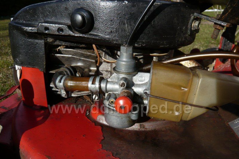

Also wie man sieht fehlt mir das gesamte Obere Teil, Lima und Seilzuganlasser.
Würde sich jemand von euch von den Teilen trennen, so er sie noch überzählig auf Lager hat? Dann könnte ich das gute Stück wieder in Betrieb nehmen!
