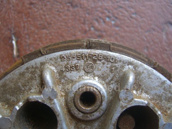

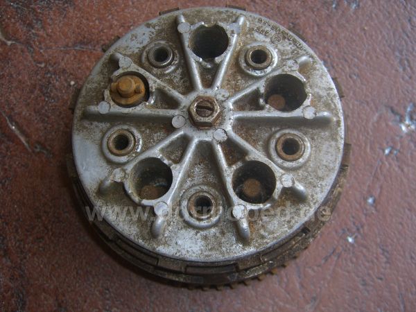

Hi Leute,
kennt jemand diese Kupplung?
MfG Tino

CZ ? Jawa ?
MfG Tino

"hochschieb" .... kann niemand helfen ?

letztmalig "hochschieb" Weiss keiner was ? Mopedtobias? Concordchen?

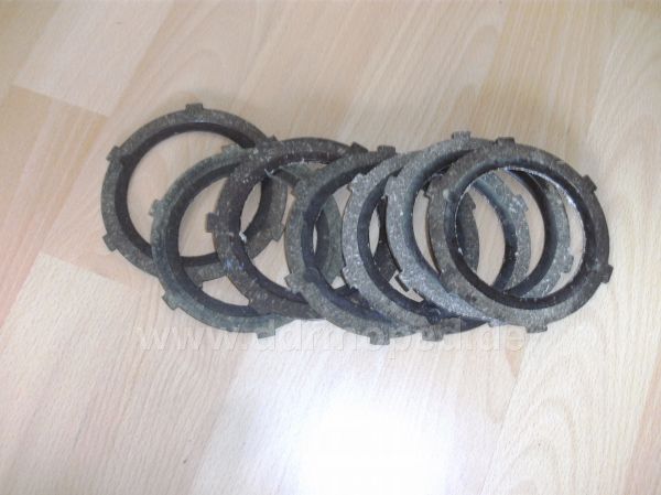

Hi Tino, ich kann dir leider auch nicht helfen aber ich bräuchte auch mal wieder eine Info.
Für welches Fahrzeug gehören diese Kupplungslamellen?
Gruß Jörg

Hallo Jungs, weiß denn keiner für welches Fahrzeug diese Kupplunglamellen gehören oder hat das hier noch keiner gelesen?

Ich würde ja SR2 Schreiben, aber da würdest du ja
Evtl. hilft zur bestimmung mal eine größenangabe der Lamellen.

QUOTE (Fleppus @ 26.04.2011, 21:29)
mfg.
Den Verdacht, dass es die alte Ausführung der Kupplungslamellen für den SR1/SR2 sein könnten hatte ich auch schon. Da ich mir aber überhaupt nicht sicher bin, auch die Frage hier.
Außerdem habe ich diese Art von Kupplungslamellen noch nirgends weiter gesehen. Von der Größe her, sind sie aber genauso Groß wie die normalen Lupplungslamellen.

MZ ES & und MZ / IFA RT der letzten ausführungen .... kann aber auch im SR2 oder Vogelserie verbaut werden. es ist nur darauf zu achten, das diese scheiben dicker sind.... 3,5 mm ...

QUOTE (Doc Holliday @ 27.04.2011, 08:02)
Matze
Danke Matze. Passen die also auch bei der MZ ES 150?
Jörg

QUOTE (SimsonSammler1234 @ 27.04.2011, 22:31)
Matze
Jörg
Ja thumbsup.gif , die Kupplungskörbe wurden unverändert weiter gebaut. So gesehen kannst Du die Kupplungslamellen von RT bis ETZ 125/150 einsetzen laugh.gif ...

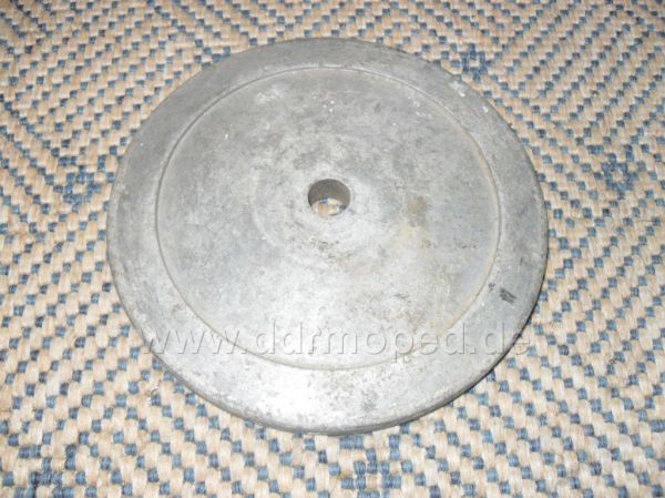

...hatte heute mal richtig Glück aufm Schrott.
Ich präsentiere ph34r.gif :

QUOTE (Flacheisenreiter @ 03.05.2011, 14:15)
Matze
Jörg

Na das is ja super. Danke
Schon irgendwie klasse, was ich jetzt schon für meine ES an Ersatzteile
Und dir Glückwunsch zu dem schönen Schrottfund.

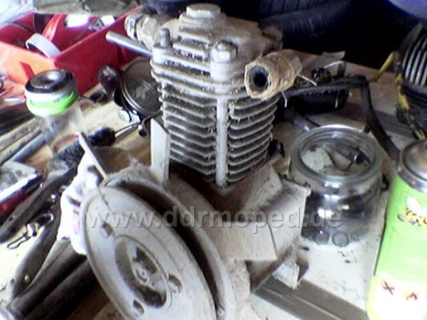

Kan mir jemand sagen von was der Kompressor ist? Der war auf unserem alten stationärem drauf. Ich bild mir aber ein das der von nem Schlepper ist.
