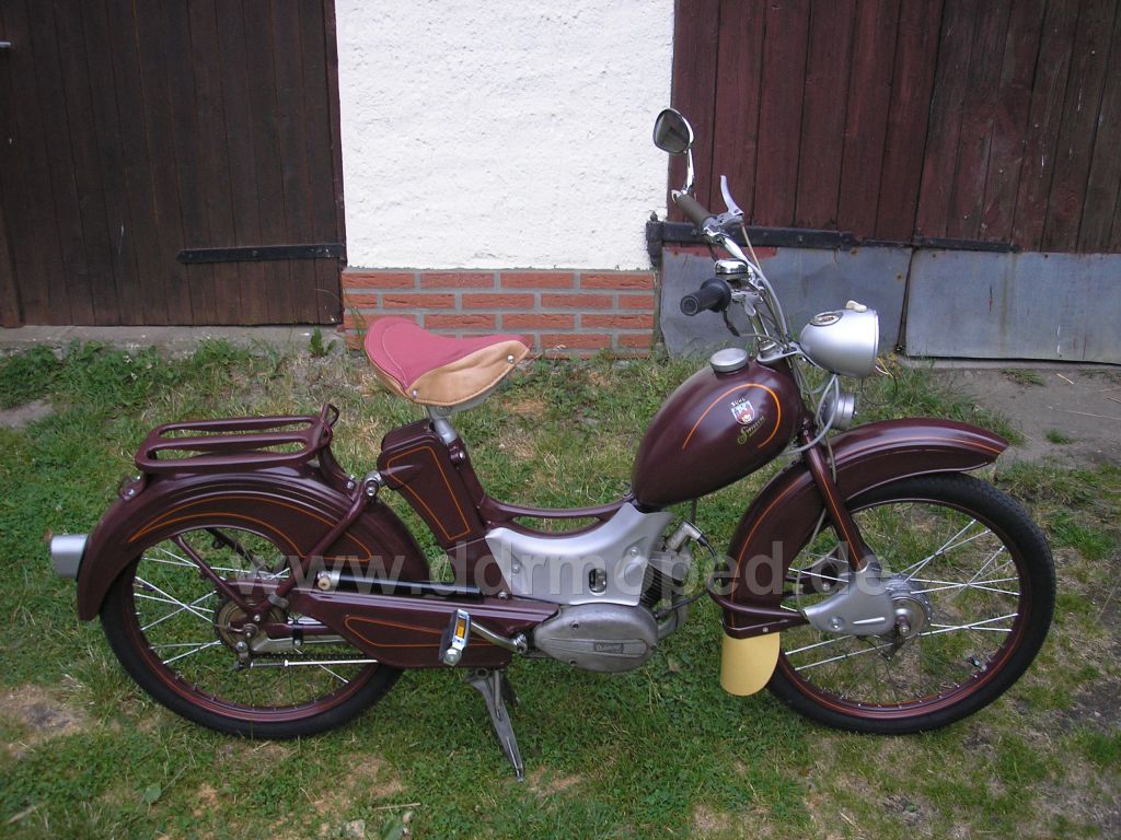

Hallo Simsonfreunde!!!!
Habe meine SR 2 E nach über einem Jahr Restauration endlich fertig gestellt!!!
Diese wollte ich euch hir einmal zeigen, weil ich schon etwas stolz bin. biggrin.gif biggrin.gif biggrin.gif
Und bedanken möchte ich mich natürlich für all die hilfreichen
Beiträge auf meine Fragen.
Grüße Marius

Sieht Top thumbsup.gif aus. Hat sich doch gelohnt.
Kanns sein dass du den Lampenring vergessen hast zu montieren?^^

Ui, feines Teil!
Baujahr 62? hmm.gif Wenn ja, dann müsste alles bis auf die Hupe stimmen. Über den Spiegel mecker oich mal nicht, hab den nämlich auch dran. Ist der schönste Nachbauspiegel, musst du nur unten die Schraube einkleben. wink.gif
Sieht echt genial aus, ist da ne Schicht seidenmatter Klarlack drauf oder sieht das nur so aus, weil da grade keine Sonne scheint? hmm.gif Gefällt mir nämlich thumbsup.gif

Der sieht richtig geil aus!!! Darauf kannst du auch richtig stolz sein! Wie hast du die Linien gemacht bzw. wo machen lassen?
Ach ja, die Pedale sehen aus wie vom SR1

jo danke für dir gute kritik.
ja der lampenring ist noch nicht montiert aber einbaufertig in der werkstatt.
der verwendete klarlack ist ganz normaler 2k lack aus dem baumarkt.
die linien habe ich selber gemacht sind aber aufgeklebt aber sieht trotzdem sehr gut aus.
bei meinem nächsten projekt ,hammerschlagblauer sr2, werde ich aber versuchen eine "richtige" linierung zu verwenden.
richtig erkannt war natürlich die hupe dagehört die gleichstromhupe ran.
bei dem baujahr bin ich mir selber nicht sicher sollte eigentlich 62 sein auf dem typenschild steht aber SR2 E Bj.58!!!

Also 1958 kann nicht sein, weil er schon den Alu-Ständer hat. Eventuell 1968, wenn es ein Ersatzrahmen ist.
Kannst ja mal deine Rahmennummer reinstellen, dann kann man das wenns sein muss ziemlich eng begrenzen. thumbsup.gif

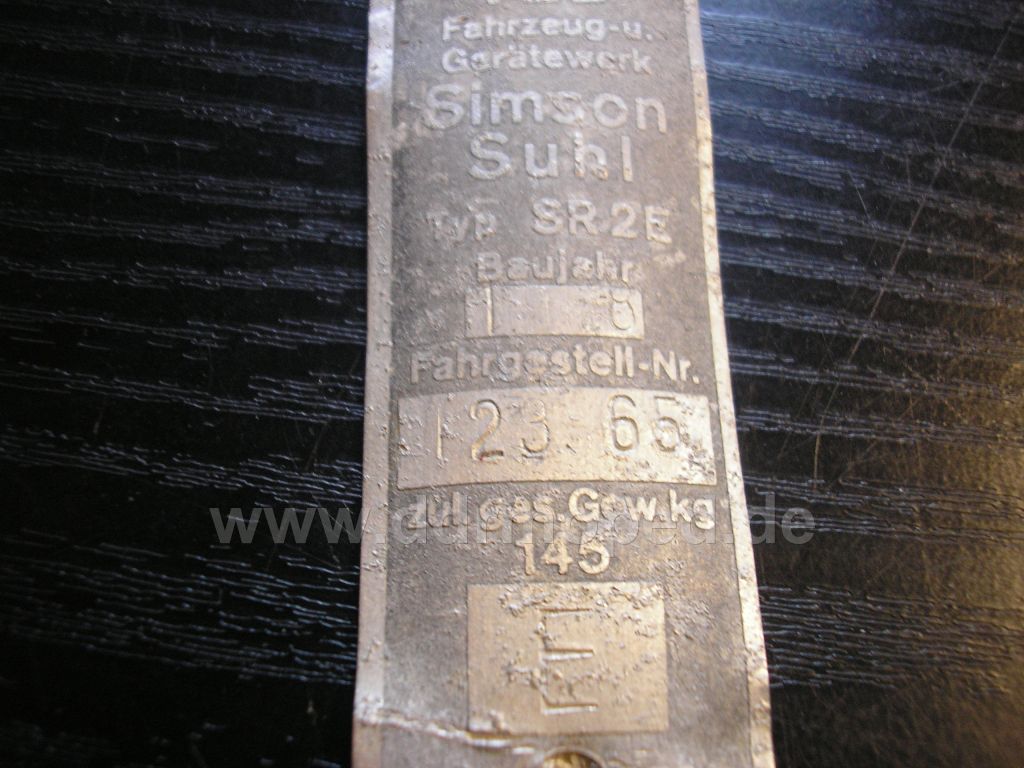

Ich denke, da fehlt noch was. Also wirds eventuell ein Ersatzrahmen sein. Hast du auf dem Typenschild irgendwo ein großes E eingeschlagen? Also nicht bei SR2e das, sondern noch eins.
PMWebseite
apfelbaum
Geschrieben am: 21.06.2008, 22:07
Beiträge: 4063
Mitgliedsnummer.: 400
Mitglied seit: 29.11.2006
Fotografiere mal bitte das Typschild, denn dann wären die Zweifel geklärt...
Gruß Konstantin
SR2 verehrer
Geschrieben am: 22.06.2008, 17:16
Beiträge: 731
Mitgliedsnummer.: 965
Mitglied seit: 11.12.2007
ja ich glaube du hast recht ist ein ersatzrahmen, denn ein großes E ist eingeschlagen
