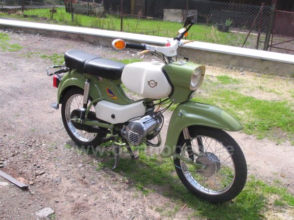

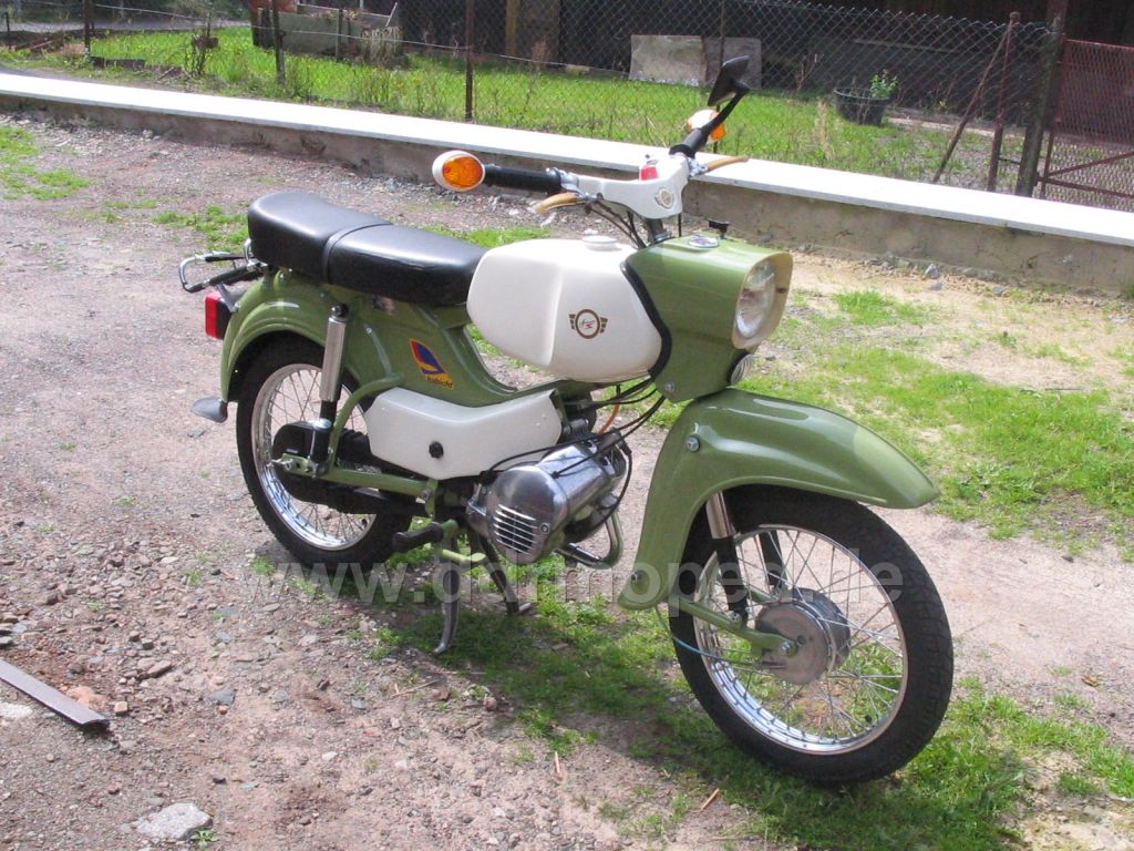

habe meinen Habicht neu aufgebaut und möchte ihn gern vorstellen. Mittlerweile ist er wieder auch auf außenliegende Zündanlage umgebaut und läuft sehr gut. Ein paar kleine Probleme hab ich trotzdem noch.Nach Bergabfahrt nimmt er das Gas nicht gleich an (wie abgesoffen). Desweiteren ist die Kerze gräulich anstatt rehbraun. Ich denke er ist zu mager eingestellt. Wie ist die Einstellung der Luft - Gemischschraube? Habe sie nach Reparaturhandbuch eingestellt.(2,5Umdrehungen raus)

werden ja immer mehr restaurierte Habichte :-) sieht echt gut aus. meiner müsste auch wieder so aussehen.... wegen der luftschraube, man sagt auch, die soll so eingestellt werden dass der motor im Standgas seine höchste Drehzahl hat. dann noch Standgas nachjustieren und gut is... vielleicht hilfts ja...

1A Habicht.. Da bekomm ich gleich lust meinen endlich weiterzumachen :-) Kannst nicht noch ein paar Bilder aus allen Perspektiven machen? ;-)
