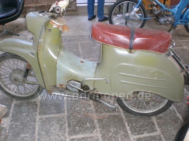

So, ich will euch mal meine Neue vorstellen.

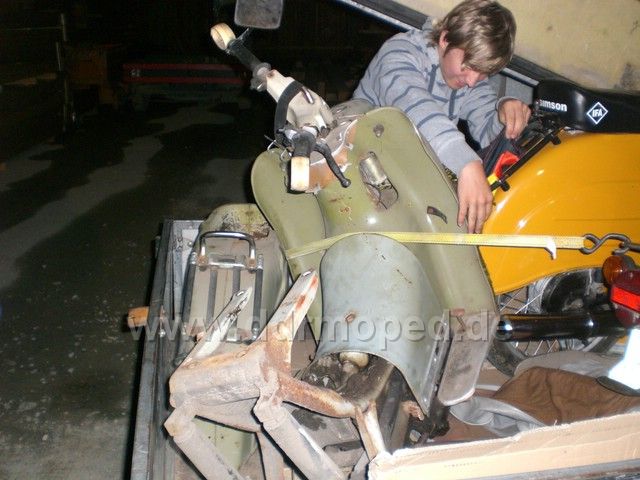

Gekauft hab ich die ende Mai bei Hood (Startpreis, 50€ wink.gif ), dann hat die David (XXX) für mich abgeholt und bei sich kurz eingelagert.
Weil dann Joker zum Usertreffen an Dresden vorbei musste und die Schwalbe nicht weit weg stand, hat er die freundlicherweise mit nach Bad Harzburg gebracht thumbsup.gif
Von dort aus trat sie die 100km Heimreise im elterlichen Astra an.
Nach dem UT hab ich die gleich mal zusammengesteckt und den Tunnel poliert, wie es aussieht, kann ich den Originallack erhalten. cool.gif
KR51/1S
Bj. 1976
33551km
Der Motor läuft, aber die Kupplung ist verschlissen.

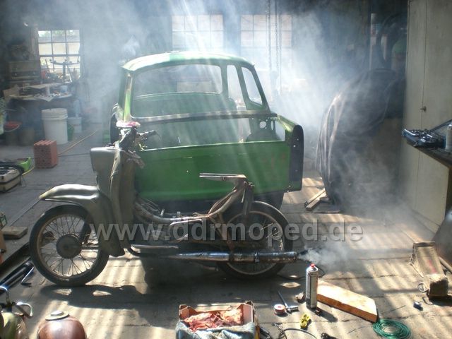

Das genialste.. nach nur 5 Tritten, von denen 4 nicht die Kurbelwelle erreichten (Kupplung) ist das Ding angesprungen, mit dem Krümmer laugh.gif
Bin sogar mal einige Meter gefahren, könnte man sich wirklich dran gewöhnen. cool.gif Auch das Schalten geht richtig gut.
Die nebelt nur etwas, warscheinlich ists die Ölkohle laugh.gif Das Bild ist entstanden, als die im Standgas lief. Außerdem hab ich nur einmal mit dem SR-Tank die Schwimmerkammer gefüllt, die ich vorher gereinigt hab. Außerdem wollte der Schwimmer lieber tauchen, also musste ein anderer rein. Ansonsten ist alles wie beim Kauf.

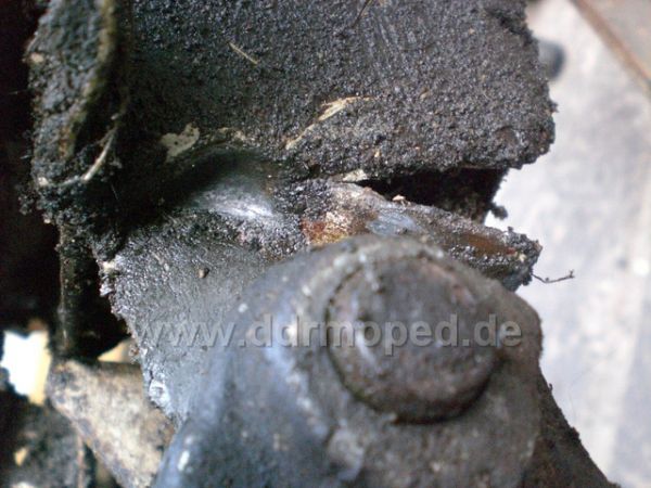

Jetzt hab ich die Schwalbe komplett zerlegt und wenn ich mal Lust und Zeit habe, bau ich die wieder zusammen. Schrauben werden alle erneuert, die meisten sind abgerissen. wink.gif
Ständeraufnahme... Die andere Seite ist komplett weggerissen.

Geschrieben am: 17.06.2008, 21:49

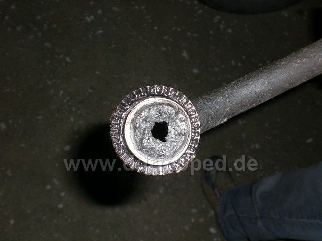

Wenn sie straßenfertig ist, einfach mal für ne Weile mit Vollgas die Umgebung vollnebeln und die läuft wieder ihre 60. laugh.gif
Der Rest vom Auspuff sieht aber auch nicht besser aus und der Auslass erst... blink.gif

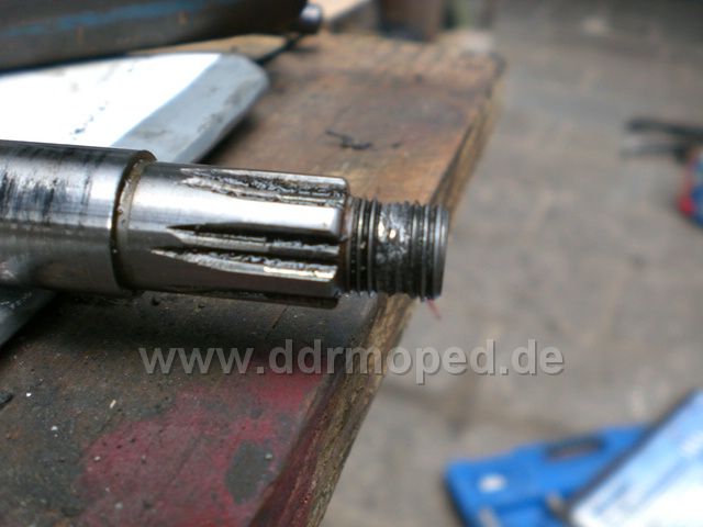

Naja, überholen ist das gesamte, aber wie nenne sich die einzelnen Schritte? rolleyes.gif
Ich hab den heute zerlegt ( biggrin.gif ), weil ich das Ritze kaum ab gekriegt hab. da hat ma wer die Mutter mächtig draufgewürgt --> Welle schrott ermm.gif
Hab zum glück noch die Abtriebswelle vom ersteigerten Ersatzmotor.

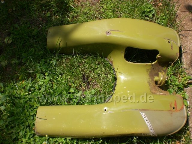

Geschrieben am: 02.07.2008, 21:40
Beiträge: 4102
Mitgliedsnummer.: 125
Mitglied seit: 22.08.2005
Soo.. Ich hab heute bei der Hitze keine Lust gehabt, was im Lager zu machen oder zu schleifen, also hab ich mir nen Stuhl in den Garten gestellt, Lackreiniger und Lappen dazu und das Knieblech biggrin.gif
Die Beule(n) bleiben drin, hab angst, dass mir der Lack wegplatzt.
Hier ist noch nen Unterschied zu sehen (über dem Schritzug)
