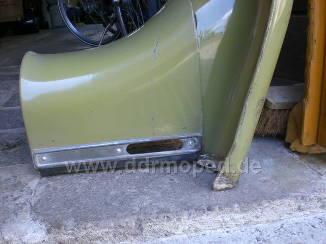

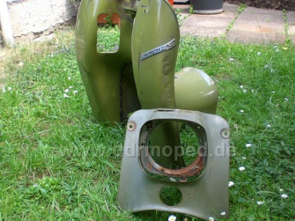

Die Rückseite ist natürlich auch poliert.
Im August oder September will ich die mit Ausstellen, bis dahin muss zumindest das Blech fertig sein, der Motor geht ja schnell, wenn erstmal alles da ist.

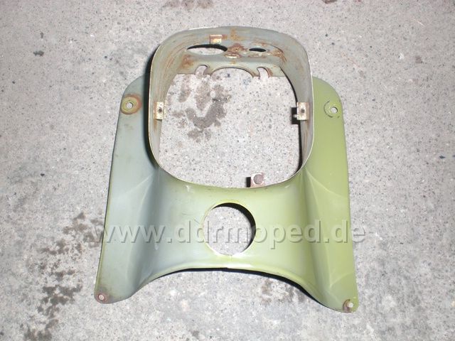

Guckt mal an den Thread-Anfang, da ist zu sehen, dass der Tunnel nicht mehr weit entfernt von Hellgrau ist. ohmy.gif
Da dran hab ich aber jetzt auch geschrubbt wie irre, uund...
PMWebseite
Toni
Geschrieben am: 03.07.2008, 21:06
Beiträge: 4102
Mitgliedsnummer.: 125
Mitglied seit: 22.08.2005
... nur die andere Seite musste zu dem Zeitpunkt noch geschrubbt werden. Den Tunnel hab ich zu erst gemacht und weil ich den originalfarbton da noch nicht kannte, war ich über den Glanz froh. Und nach dem Knieblech musste ich den Tunnel nochmal machen.

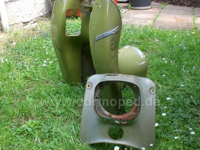

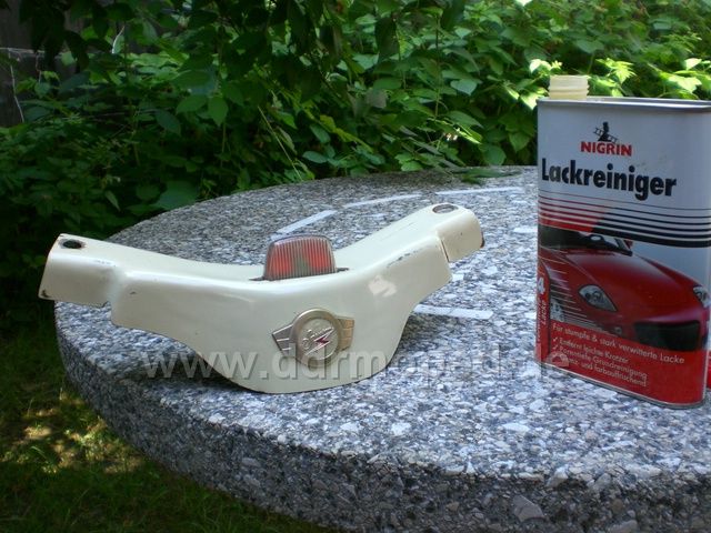

Die Lenkerabdeckung ist auch fertig. Hab mich nur nicht getraut, das Standlicht abzuschrauben. Da wären mit sicherheit unten die ecken weggebrochen, wo die Muttern drin stecken dry.gif
Rechts steht übrigens meine bevorzugte Marke für Lackreiniger, Politur und Wachs wink.gif

erinnerungshilfe...
Ist echt heftig, wie der Lack vorher aussah.

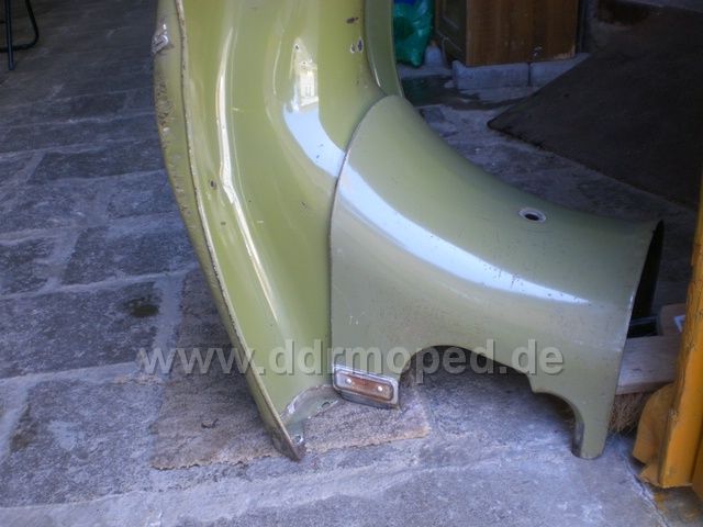

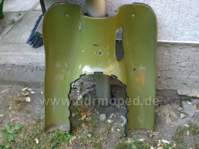

soweit bin ich heute bis zu dem Gewitter gekommen, danach war die Luftfeuchtigkeit so hoch, dass das Polieren fast unmöglich war. Es wurde einfach nicht trocken.
Ales was man nicht sieht reibe ich großzügig mit Owatrol ab. Hab damit schon gute Erfahrungen gemacht.

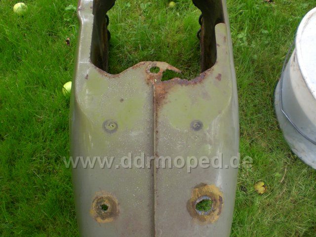

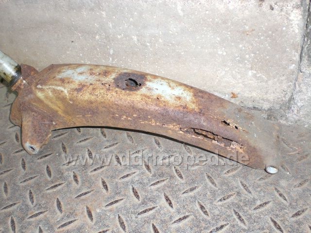

nur hier wirds wohl nichts mehr bringen, da muss ich ausnahmsweise mal nen Teil tauschen. Ist auch nicht schweißbar, weil ales nur noch die Konsistenz von Knäckebrot hat.

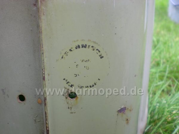

Tja, sowas beruhigt natürlich biggrin.gif scheint nur aufgestempelt zu sein. ist auch nach dem vorsichtigen Polieren noch da, glück gehabt.

Nur leider hat auch der Rost schon gefressen. Da muss ich mir nochwas einfallen lassen, schweißen zerstört so viel originallack. Habs erstmal nur konserviert. hmm.gif

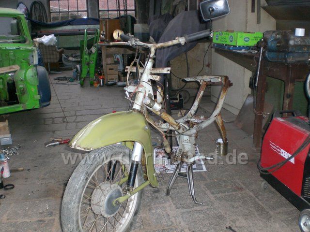

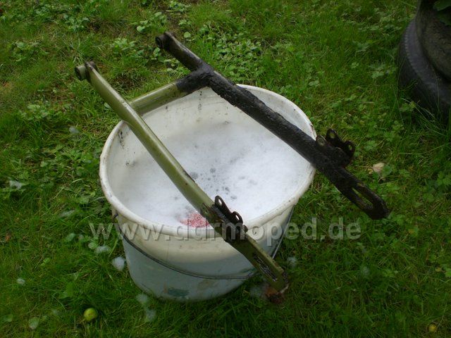

Jetzt wo der Rahmen geschweißt ist kann die Montage beginnen. Der Rahmen wurde erst grob(Drahtbürste) entrostet und dann zweimal mit Owatrol-Öl eingesuppt.
Kontakte sind alle gereinigt und wo nötig nachgebogen, bowdenzüge mit Graphitöl gängig gemacht. Die Dämpfer sind erstmal nur Silber lackiert, die Chromkappen waren ja komplett braun cry.gif
PMWebseite
Hille
Geschrieben am: 05.09.2008, 21:23
Beiträge: 3504
Mitgliedsnummer.: 60
Mitglied seit: 02.05.2005
Da wirste aber nicht ums schweißen drum rum kommen, wenns überhaupt noch geht. Scheint nur noch Zeitungspapier zu sein.
