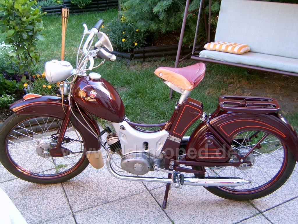

Hier nun das versprochene Bild meiner fertigen SR2 (wir 2 beide haben eins gemeinsam- das Baujahr 1959)

... und wenn du jetzt noch den ESSI blink.gif zum Mann machst, ist alles Perfekt.

Den hast Du aber wieder schön gemacht.

Ja das Wölkchen wollte ich unbedingt haben!!

Der Motor ist aber nicht von 1959, mit Simmering in der Pedalwelle kam erst 1962.
