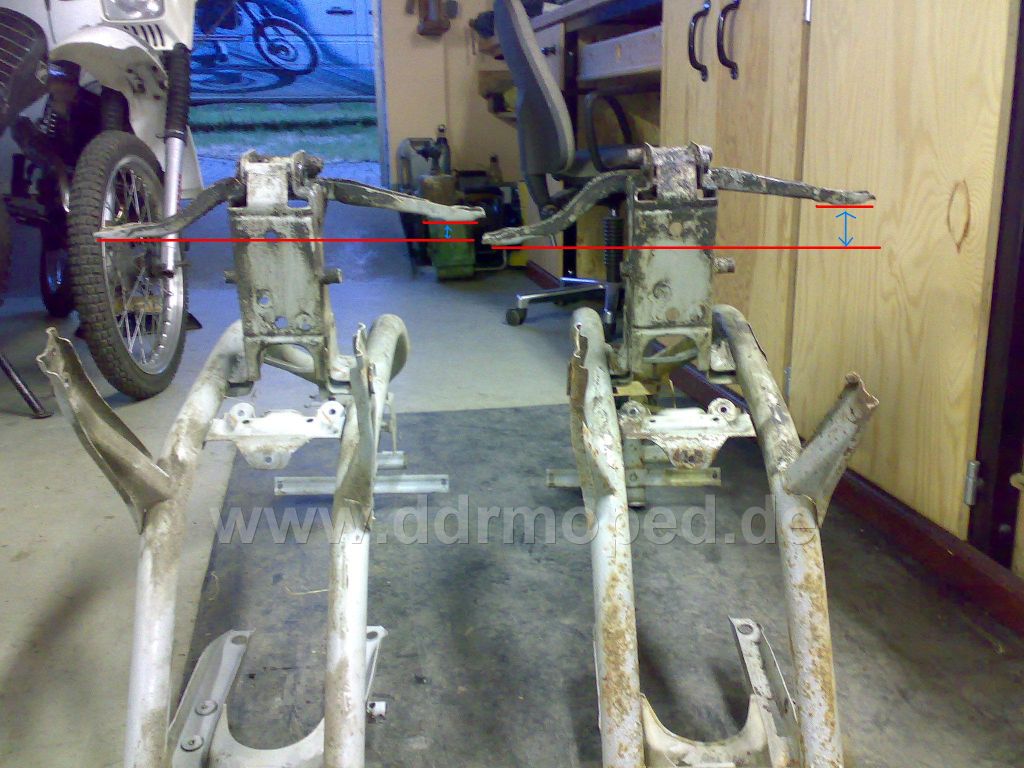

Hallöchen, habe ein Problem mit meinem Rahmen zum Aufbau meiner Schwalbe KR51/2.

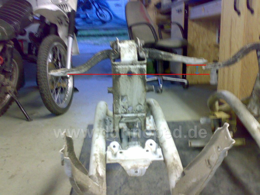

Wollte diesen jetzt strahlen lassen, doch dann viel mir am erstem Rahmen ein Höhenunterschied an der Auflage für die Trittbretter auf. Habe mir dann noch einen 2. Rahmen besorgt, und mußte genau das gleiche feststellen. hmm.gif Es sieht auch nicht so aus als sei etwas verbogen oder desgleichen!!? Nun meine Frage, ob es tatsächlich so sein muß, oder zufällig beide Rahmen diesen Fehler haben!???? _uhm.gif Kann ich mir eigentlich nicht vorstellen. Habe mal ein Bild gemacht um zu verdeutlichen was ich meine. Der Höhenunterschied wirkt jetzt auf den Bildern unterschiedlich, ist aber in Wirklichkeit ziemlich identisch.
Hoffe auf schnelle Hilfe, vielleicht kann ja jemand der eine komplette KR51/2 stehen hat für mich mal schauen und nachmessen.

hab zuerst bei meinem Rahmen auch nicht schlecht geguckt, als ich das gesehen habe. Also, es ist bei mir auch ein deutlicher Únterschied zu sehen zwischen den beiden Trägern. Wenn wir jetzt schon drei Rahmen mit dem identischen Phänomen haben, dann wird das wohl normal sein.
Bin aber auch ma froh zu hören, dass es wohl so zu sein scheint, zumal das Knieschutzblech bei mir auch ohne Verbiegen drauf passt, was mich schon denken lassen hat, dass das so sein muss.

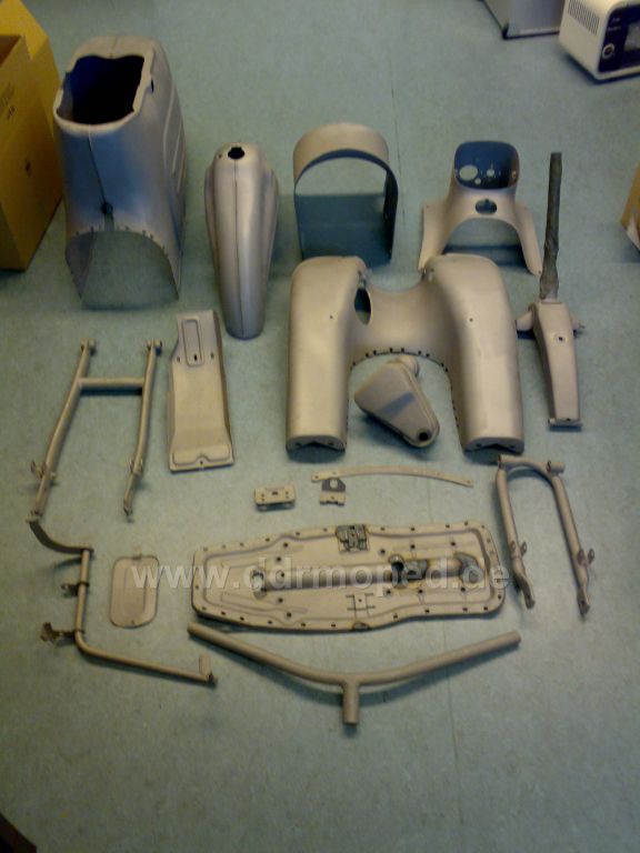

So, hier ein paar Bilder wie´s mit der Schwalbe vorrangeht, nachdem ich jetzt weiß das das mit dem Rahmen normal sein soll!!! hmm.gif _uhm.gif biggrin.gif

Muß wohl einige Lackteile ordentlich füllern!!!

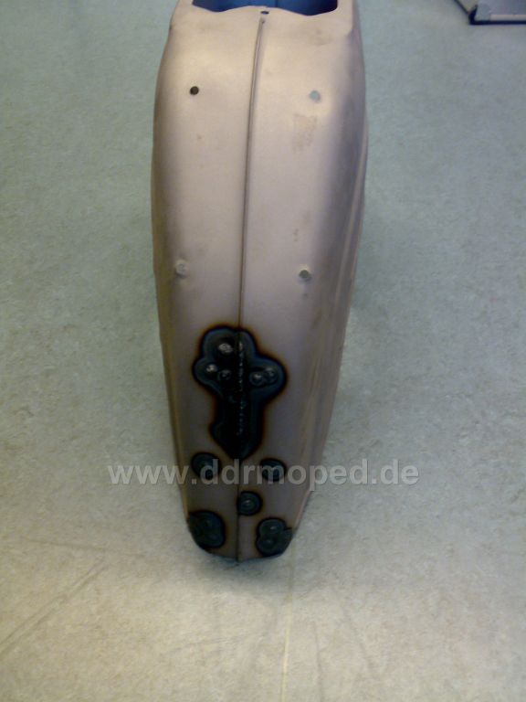

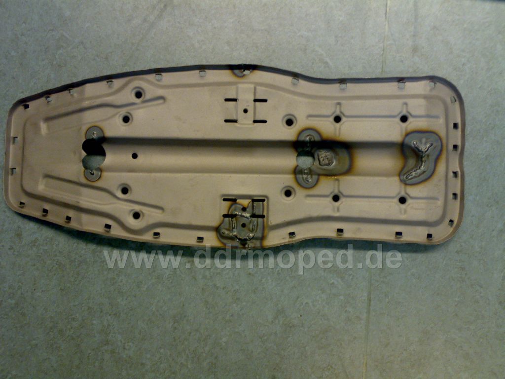

Andere Teile wiederum mußten erstmal geschweißt werden, da einfach zu viele Löcher oder Risse drin waren. Jetzt heißt es odrdentlich schleifen!!! dry.gif

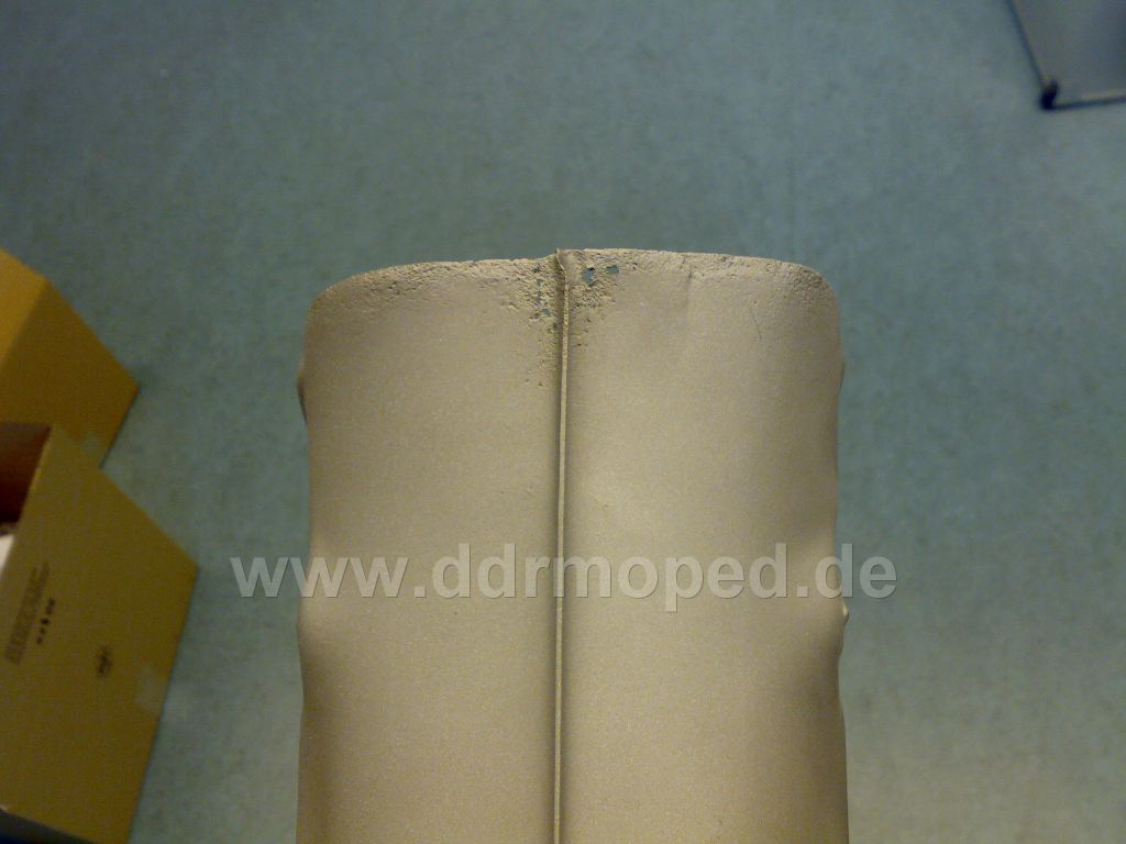

Risse Bild 2

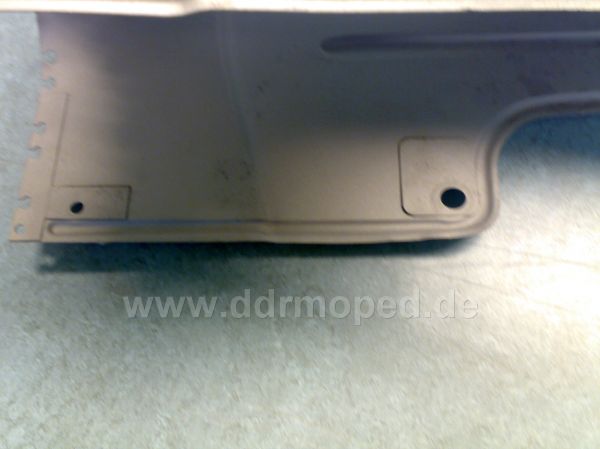

Hier werde ich wohl die rechte Seite etwas angleichen und die Löcher ordentlich verzinnen. Finde ich besser als Spachtel! Oder ist es schlechter zu lacken!???

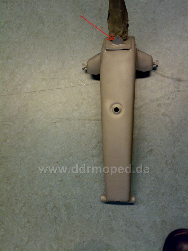

Mitgliedsnummer.: 1279
Mitglied seit: 21.05.2008
dat mit dem rahmen is doch wegen dem bremshebel, oder?

dragonbeast
Geschrieben am: 26.06.2008, 20:41
Beiträge: 1667
Mitgliedsnummer.: 675
Mitglied seit: 01.07.2007
Warum gab es diesen Anschlag bei der KR51/2 nicht mehr? Ist auch ein altes Teil was ich noch zu liegen hatte. Das Originale Teil hatte leider zuviel Lochfrass! biggrin.gif Oder war das nur beim Star dran?

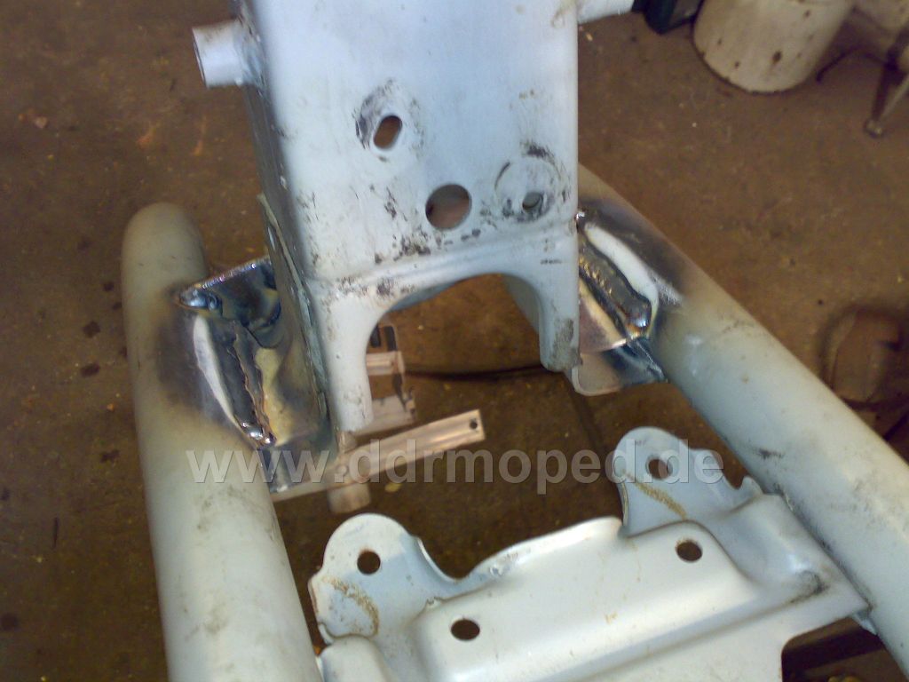

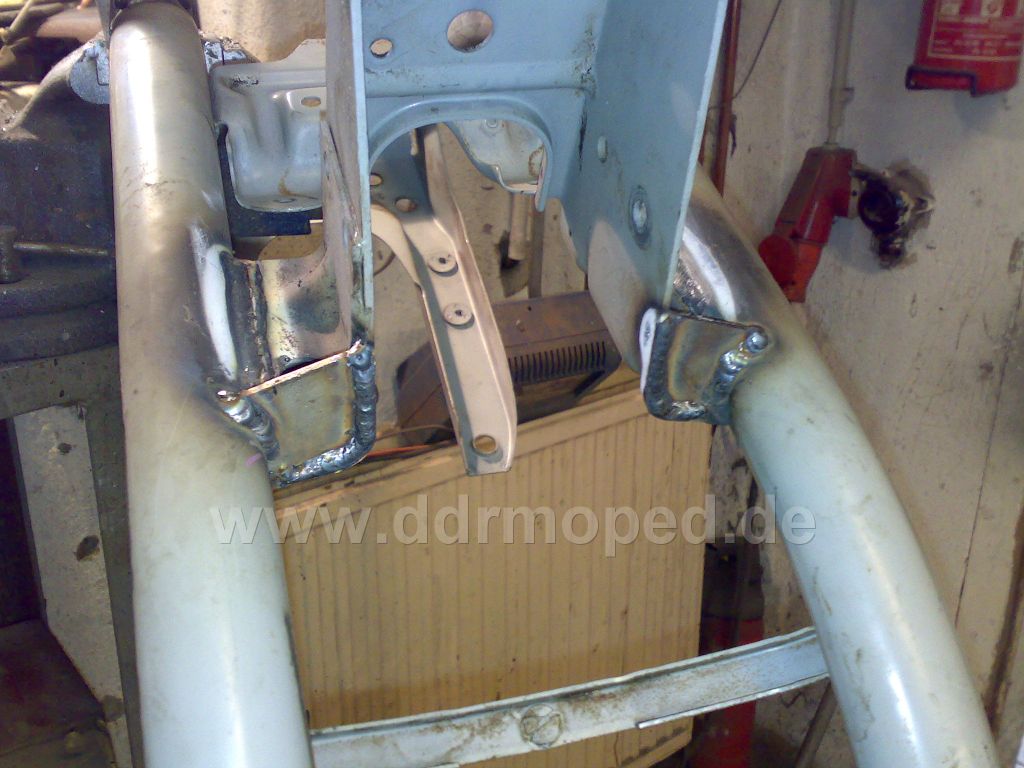

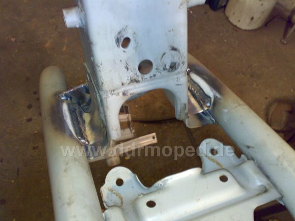

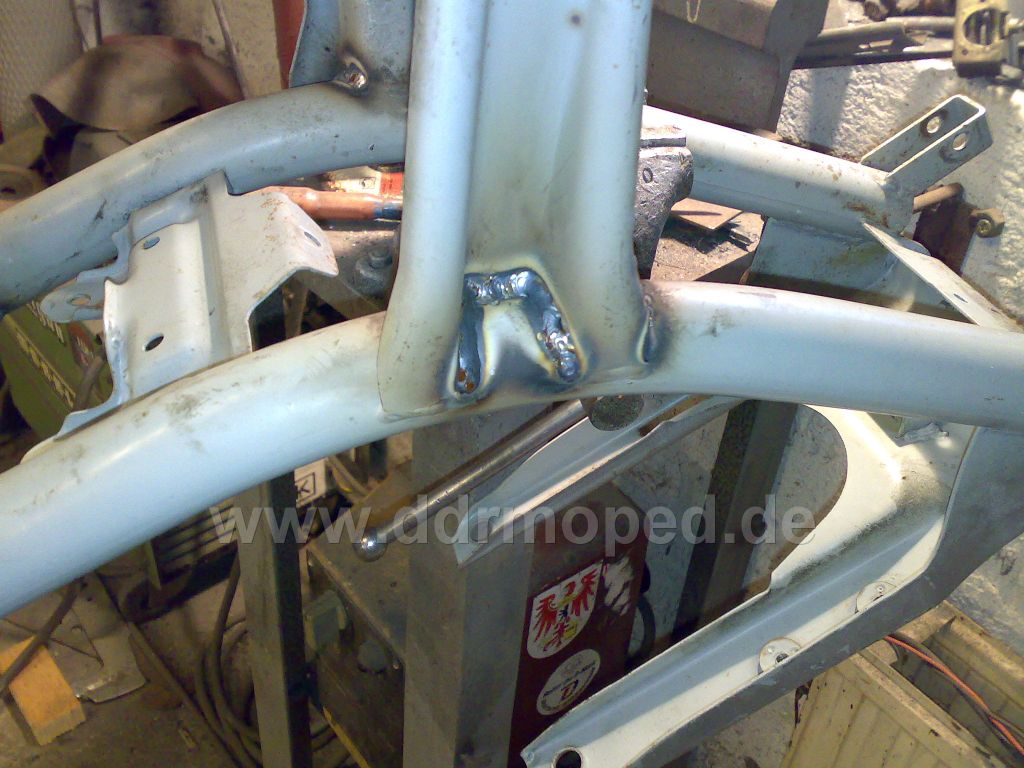

So, habe mal wieder ein wenig an meinem derzeitigem Projekt arbeiten können. Hatte mehrere KR51/2 Rahmen zur Auswahl und mußte bei allen feststellen das die Motorhalterungen an den Schweißnähten eingerissen waren!??? Hat jemand das bei seiner Schwalbe auch schon feststellen können??? Habe mich dazu entschlossen die Schwachstellen zu überarbeiten und Teilweise mit Knotenblechen zu verstärken, bevor es zum strahlen und pulvern geht. wink.gif

Hi,
die Ermüdungsrisse haben im Grunde fast alle Rahmen, egal ob /1 oder /2. Ist leider so.
Deine Knotenbleche sind eine interessante Konstruktion, ich hätte bloss Angst das die Halterung zu steif wird und sich irgendwo andere Risse bilden.
Warum der 2er Panzer keine Verstärkungen mehr hat, keine ahnung ist halt so.

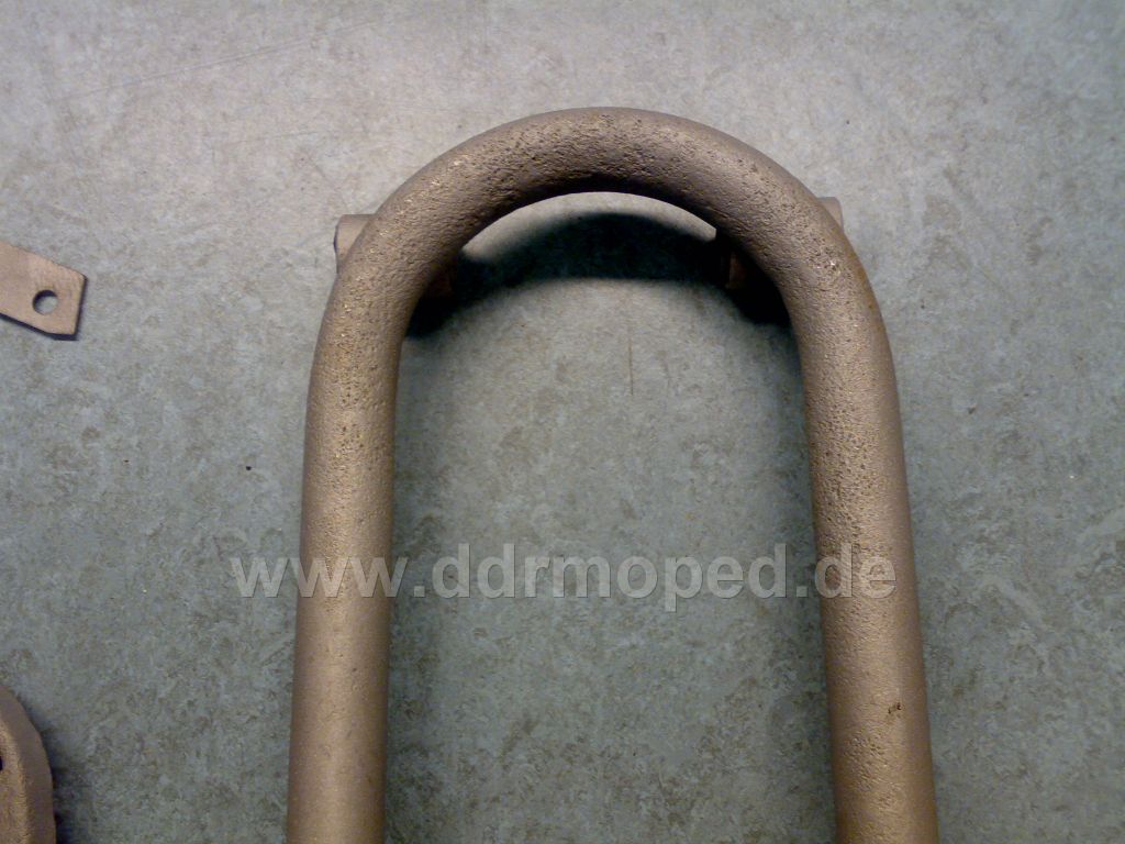

Zu deinem Schwingenträger. Den Träger den du da hast, ist für eine 1er Schwalbe oder Star. Da ist der Lenkanschlag aussem Am Rohr angeschweisst.
Die 2er Schwalbe hatte den Lenkanschlag innen im Rohr.
Daher gibt es 2 verschiedene Lenkstangen/Schwingenträger, die untereinander inkompatibel sind.
