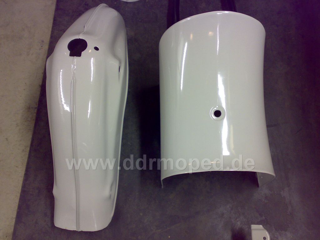

Bin super zufrieden mit der Beschichtung!
Glänzt auch Super wobei das gepulverte jetzt noch überlackiert wird. Dient nur als Schutz!!! wink.gif

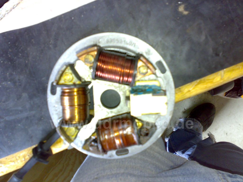

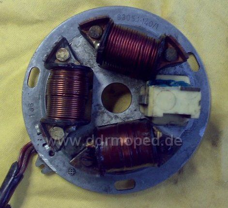

Kann mir jemand sagen ob das eine 12V Grundplatte ist!?
Wenn ja woran erkennt man das?
Habe dazu noch 3 Elektronikbausteine?
Wofür als Schutz? Habe ich das richtig verstanden, du willst noch Farbe auf die Pulverung bringen? Paß aber bloß auf, was für einen Lack du nimmst. Ich habe schonmal gesehen, wie Lösungsmittel im Lack die Pulverung angegriffen haben, sieht echt Klasse danach aus.
Gruß Hille
schau mal bitte aufs Baujahr der Grundplatte hmm.gif ab 89 gabs dann 12V im S51/1B alles bis einschließlich 1988 ist 6V thumbsup.gif
Habe hier nochmal ein Bild
Gruß Hille
Na denke mal es wird keine Probleme geben, da mir der Lackierer sogar geraten hat es zuvor pulvern zu lasssen. Meinte das macht nichts und gibt keine Probleme. Hoffe auch das er weiß was er da macht!!! blink.gif laugh.gif
Wird sich bald zeigen! Werde darüber berichten....

bikenils
Geschrieben am: 09.09.2008, 14:43
Beiträge: 5853
Mitgliedsnummer.: 358
Mitglied seit: 26.10.2006
Da links steht "1 86"...
