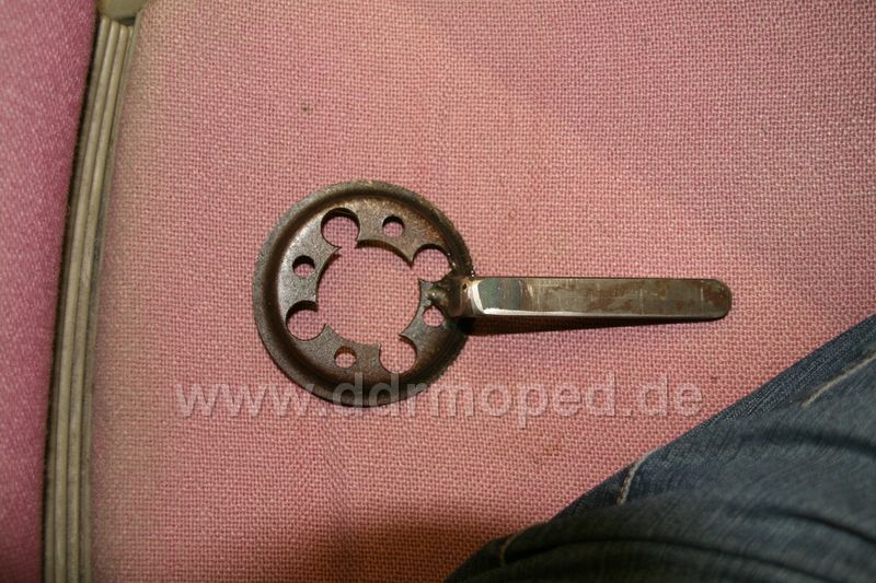

Die brutale Variante ist, in die Verzahnung einen kräftigen Schraubendreher zu stecken.
Auch ein kräftiges Flach- oder Rundeisen tangential zwischen die Stehbolzen geht. Beides birgt Gefahren fürs Material!!!
Die richtige Variante ist ein aus einer Kupplungsdeckscheibe gefertigter Schlüssel.

Die Variante mit dem Kupplungsdeckel ist ja toll!
mhhh nur bräuchste ich da ersmal einen Deckel wo ich nen Griff ranschweißen kann.
Aber wenigsten weiß ich nun wie sowas aussieht, danke für das Foto biggrin.gif

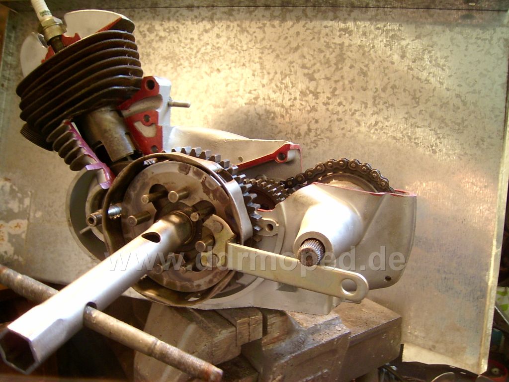

Hir meine Demonstration am Schnittmodell.
selbstgebaute Halerung drauf und an Pedalwelle blockieren
dan Steckschlüssel aufsetzen und kräftig drehen.

Ich denke ich werde das auch so machen.
An einer Kupplungslamelle ne Halterung ranschweißen, da ich mir eh neue kaufen werde, kann eine für das "Spezialwerkzeug" draufgehen.
