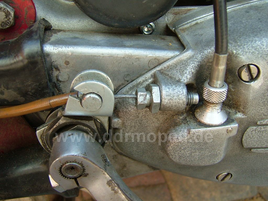

mein SPATZ ist ein 64iger mit Kickstarter ....aber ich hab ja noch noch nen Pedalmotor liegen rolleyes.gif rolleyes.gif rolleyes.gif
Weißt DU atock wie das mit der hinteren Bremse war. Hab schon mal mit geschaut, die Fussrast kann man ja fluchs mit nem 10er Schlüssel entfernen. Wie sieht das mit der Bremse bei Pedalspatz aus. Hat jemand nen Foto. Hat der Pedalspatz auch nen kurzen Bowdenzug.
@ alle original Fetischisten
ich stelle mich meiner Aussage / Frage und ihr könnt gern über solch ein Umbau philosophieren. tongue.gif
Gruß Mathias

Mit dem SR2 kenne ich mich leider nicht aus,wegen dem Bowdenzug _uhm.gif !
thumbsup.gif Aber ein Bild von dem Bremshebel eines Pedal-Spatz kann ich bieten!
Der Bowdenzug geht vom hinteren Bremsschild bis vor zum Bremshebel und rechtem Motorseitendeckel!
Gruss Nico!

Hallo Nico,
Nun gilt es nur noch zu prüfen, ob mein Seitendeckel die Aufnahme für den Bowdenzug hat (was ich bezweifle) , d.h. mit nem 6 Pack Krombacher zum ALuschweißer und bitte sagen.
Ich schau mal das ich nacher in die Garage fahre und ein paar Bilder schieße, vielleicht gibt ja nochandere Unterschiede. Welches Baujahr ist Dein Spatz denn?
Mit Schraubergruß Mathias

Mein Baujahr ist 1965 !
Solche Seitendeckel gibt es manchmal in der Bucht ,es kann aber sein das diese kein Gewinde drinn haben für den Bowdenzug.Ich hab an der Stelle ein Loch gebohrt und mir eins reingeschnitten(funktioniert einwandfrei)!
Nico!

Du brauchst auch den speziellen Bremshebel,die sind sehr Selten (Goldstaub)!
