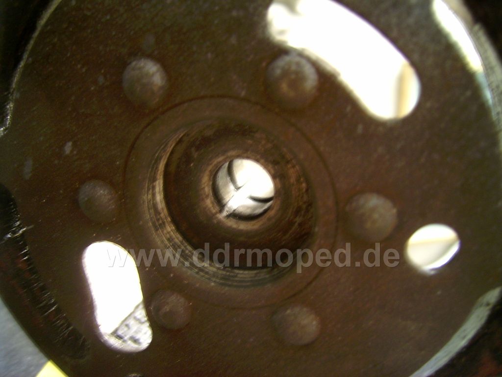

Hatt jemand auch so ein Polrad
wo das Loch für die Kurbelwelle schrott ist ?
Wenn man das Polrad auf die Kurbelwelle schiebt
dreht das Rad durch, weil die Passfeder durch die
umlaufende Abnutzung keinen halt findet.
Ich finde auf den Teilemärkten kein Polrad wo das
nicht so ist.

Ich kann das Bild nicht genau deuten, aber ich denke ein Rest der alten Passfeder(Halbmond) steckt noch im Polrad.Mit einem spitzen Schraubendreher bzw einem kleinen Dorn solltest Du das Stück raus bekommen.
Gruß Mathias
