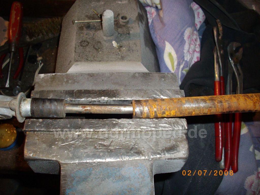

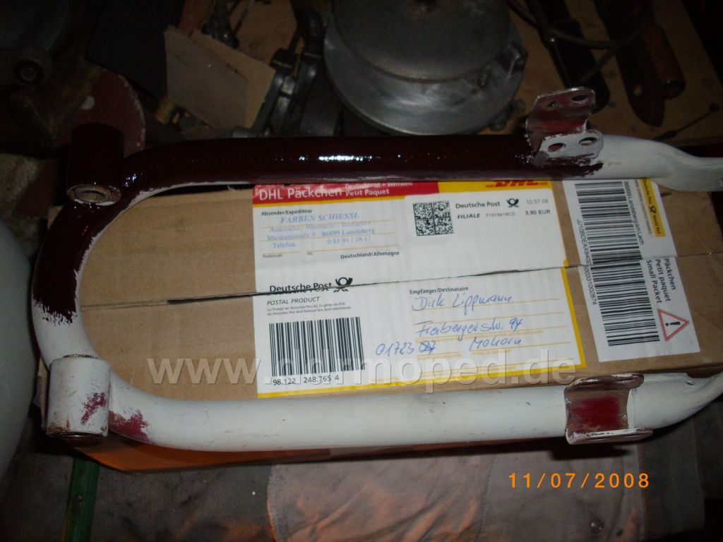

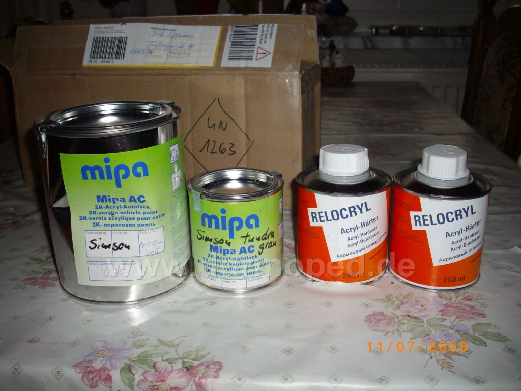

So es gibt wieder was neues
Letzten freitag kam die lacklieferung vom Doc(schlimm eigentlich wie die post damit umgeht)
Die stossdämpfer sind fertsch

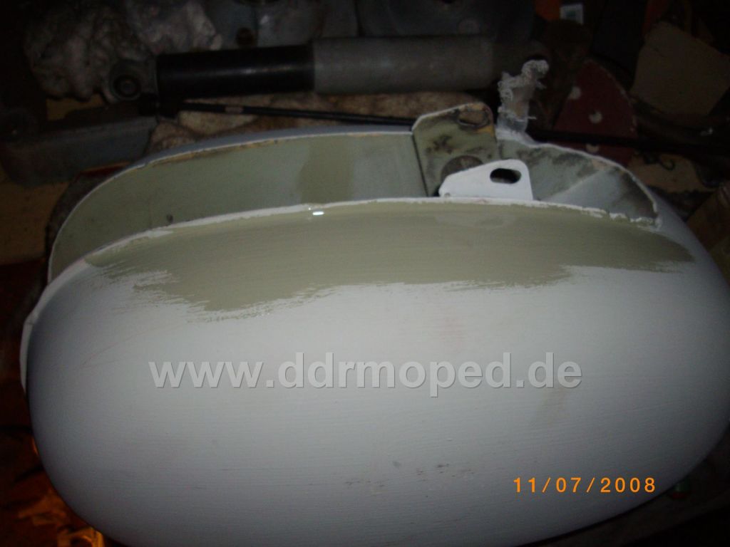

Dann gleich mal schnell lackprobe gemacht(keine angst wird alles noch geschliffen)
Also das tundragrau ist top
AAAAAber

lambiman
Geschrieben am: 14.07.2008, 22:36
Beiträge: 3304
Mitgliedsnummer.: 567
Mitglied seit: 18.04.2007
Doc wenn du das liest das rot ist nicht wirklich maron hell/rötlich sondern eher das dunkle der 64er modelle

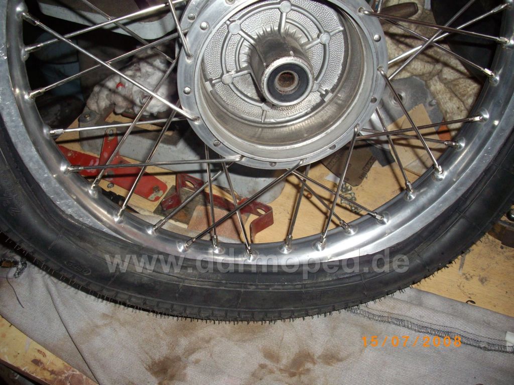

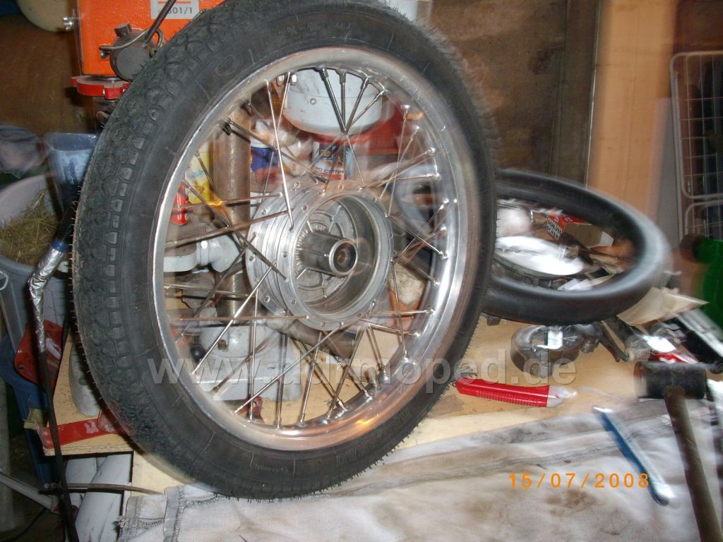

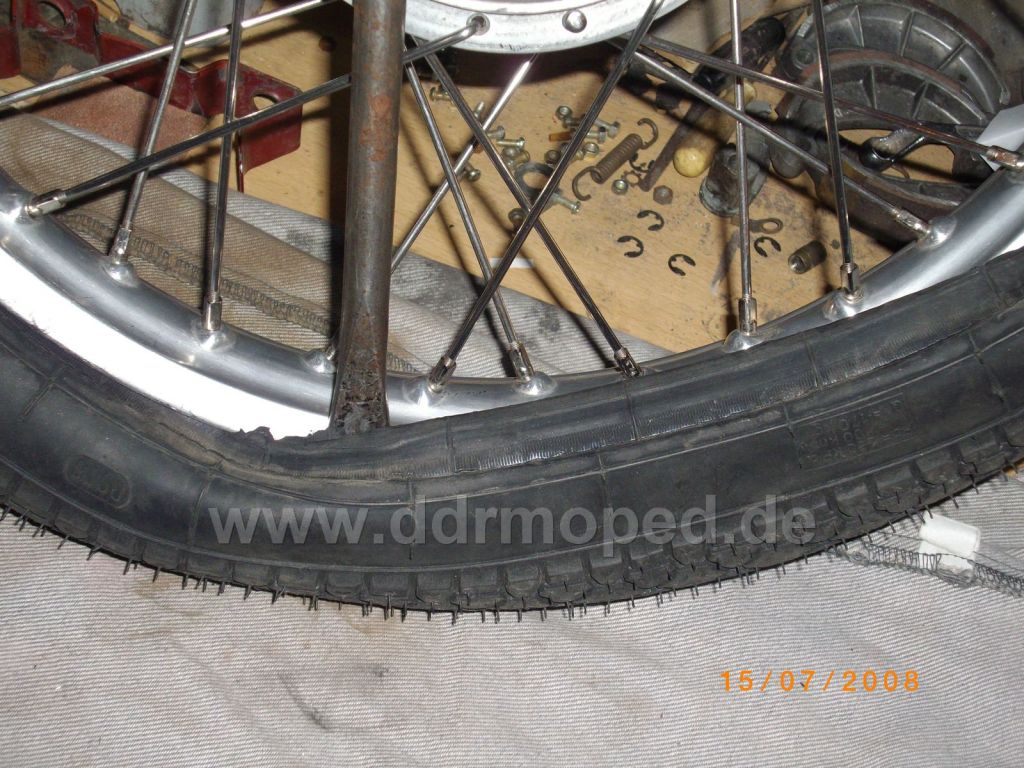

Heute hab ich mir dann neue reifen besorgt und wollte die gleich aufziehen
Aber mal ehrlich ich hab schon paar reifen drauf gemacht aber die von heidenau sind ziemlich auf prass also man muss echt gewalt anwenden um die drauf zukriegen
Das ende vom lied war das man die stahlflanke ziemlich verdrückt und 3 schläuche sind auch kaputtgegangen wegen dem gewersche(vorsicht sächsisch ph34r.gif )
Ich hab echt so nen hals weil ich das von den originalen pneumant bemmen garnicht kenne die rutschen einwandfrei auf die felge drauf ohne zu klemmen
Fotos folgen morgen
Gruss
Dirk

Ludwig
Geschrieben am: 14.07.2008, 22:53
Beiträge: 2706
Mitgliedsnummer.: 1101
Mitglied seit: 15.02.2008
Das is bei den neuen iwie normal aber bei allen...
Mfg Ludwig
Grüße, Ludwig

doccolor
Geschrieben am: 14.07.2008, 23:00
Beiträge: 1779
Mitgliedsnummer.: 685
Mitglied seit: 06.07.2007
Hi Dirk !!
Das Maron gibt es momentan in 3 verschiedenen Varianten, eine 4. wird kommen. Das sind die Ergebnisse von den verschiedenen Originalmustern vom Farbton Maron.
Ich denke mal, Du meintest doch den Bordoton. Soll ich Dir den nachschicken ??
Wenn es Farbtechnisch möglich ist, werde ich zu den Farben und -namen Vergleichsfotos einstellen....
Doc

lambiman
Geschrieben am: 14.07.2008, 23:10
Beiträge: 3304
Dem späteren besitzer isses wurst ob das helle oder dunkle rot drauf ist hauptsache rot und mir gefällt das dunklere der 64er modelle eh besser
Edit: ich dachte so an den ton wie er auf der federbeinaufnahme sichtbar ist

doccolor
Geschrieben am: 14.07.2008, 23:21
Beiträge: 1779
Der von David hat das bordo drauf....
Doc
lambiman
Geschrieben am: 14.07.2008, 23:32
Beiträge: 3304
hmm.gif hmm.gif Jetzt muss ich mir das doch nochmal überlegen geb dir morgen bescheid wa thumbsup.gif

coolmodie
Geschrieben am: 15.07.2008, 10:36
Gruppe: Mitglieder_
Beiträge: 1167
Mitgliedsnummer.: 815
Mitglied seit: 16.09.2007
beim nächsten mal einfach die reifen dort wo der draht drinn sitz mit etwas fett ein schmieren und die felge auch..............dann wie sagt man so schön.....flutscht es besser wink.gif
lambiman
Geschrieben am: 15.07.2008, 22:45
Beiträge: 3304
Bin aber der meinung das gerade dieser stahlring nicht originalgetreu gefertigt wurde und der durchmesser etwas zu klein ist
Das ist der punkt wo die sch.... losgeht

lambiman
Geschrieben am: 15.07.2008, 22:47
Beiträge: 3304
Du Kannst sie gerne Testen
Sie sind die allerbesten
Aktuelle Besitztümer:
Star Bj73 Patinamoped
Star Bj72 Liegt zerlegt rum
Star BJ73 Teileleiche
SR50C BJ86 Im Alltagsbetrieb
ES250/0 Bj58 Viel Arbeit
Neuzugang:

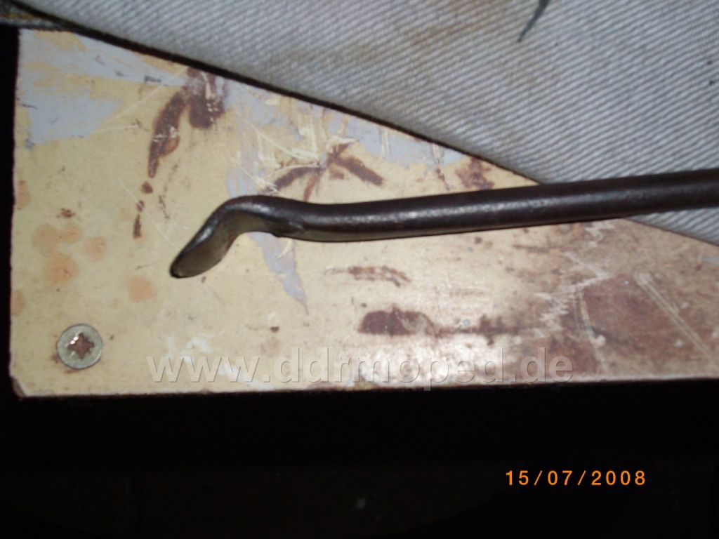

lambiman
Geschrieben am: 15.07.2008, 22:48
Beiträge: 3304
Das ist so ein druck drauf das sich der montierhebel verbogen hat
Neuzugang:
lambiman
Geschrieben am: 15.07.2008, 22:52
Beiträge: 3304
Aber was solls am ende hat das blöde schwein doch noch verloren aber natürlich
ist jetzt der mantel ziehmlich verdrückt was sich aber eben nich verhindern ließ
Somit ist die top zentrierte felge doch wieder am pendeln zwar nur gering aber immerhin ermm.gif
