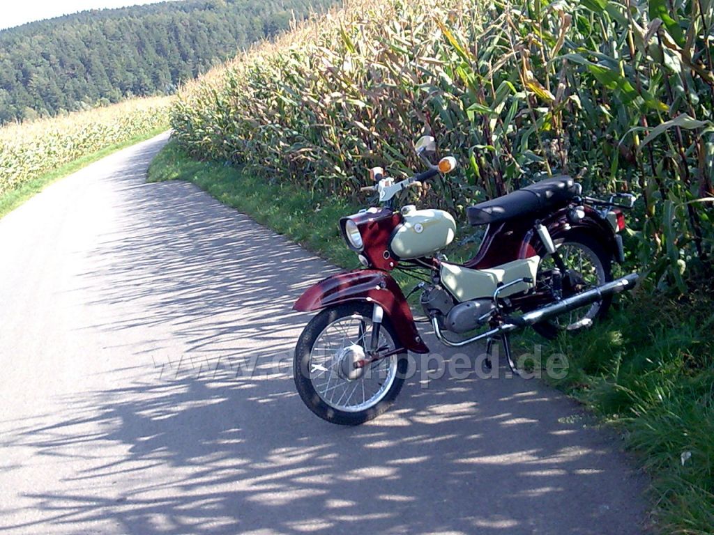

Zeig doch mal bitte die Sitzbank biggrin.gif ...

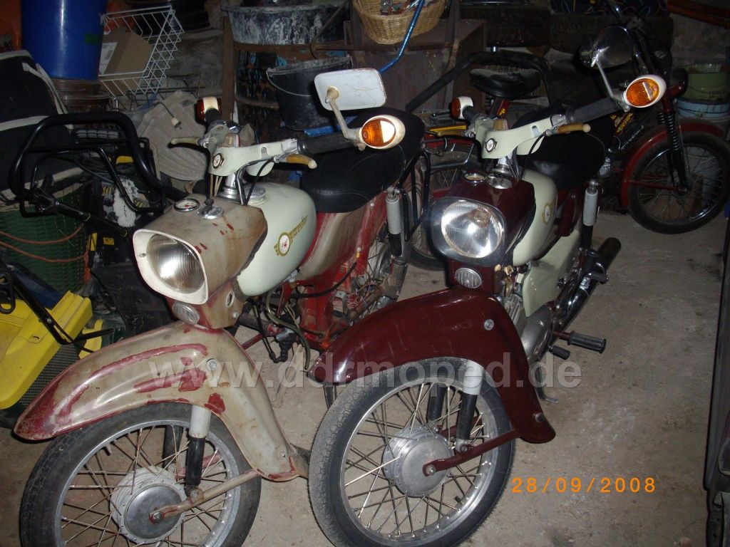

Schick, aber das mit der Schraube hinten am Spiegel verbesserst du noch, oder? hmm.gif tongue.gif

Schön geworden Dirk! _clap_1.gif Jetzt, wo du so schön drin bist in der Sache kannst du ja gleich noch einen Star von dir mit restaurieren laugh.gif

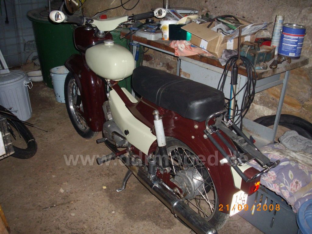

Natürlich nils die schrauben werden noch gekürzt und wenn ich noch ne hutmutter find kommt die auch noch drauf(beweist mal wieder ein gutes auge vieler leute hier thumbsup.gif )

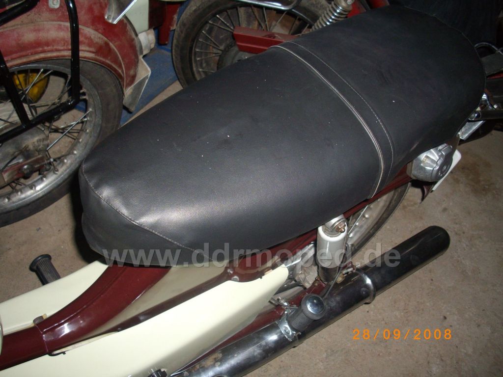

Und nochmal fürn christoph die sitzbank
Vom Nähmuster her original aber das material stimmt nicht ganz
Das originale ist mehr rutschig der neue hält einen echt fest wien sicherheitsgurt cool.gif
Aber als ersatz echt empfehlenswert denn wer weiss schon wie das material nach der auslieferung 73 war thumbsup.gif

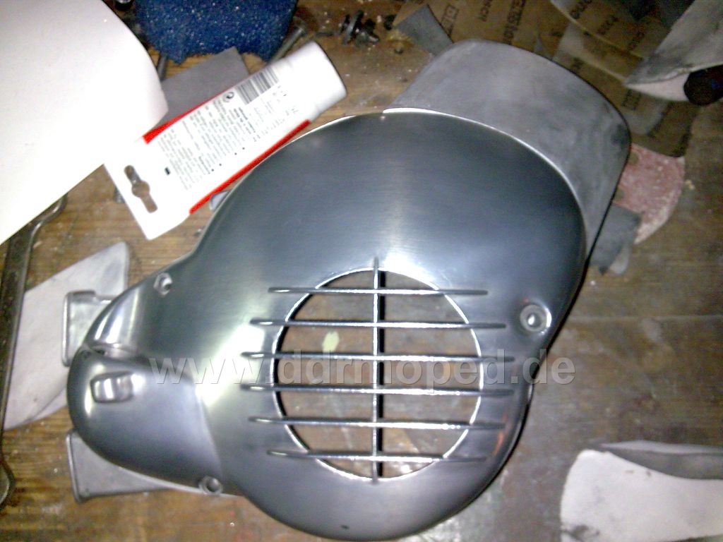

Ich werde noch paar Bilder einstellen unter anderem von den Polierten Aluteilen und noch was dazu sagen.
Ich selber habe bei stark korrodierten Aluteilen das Schleipapier gezückt mit 180er angefangen und bin dann immer weiter ins feine gegangen und zuguterletzt mit Polierstein gereinigt und an der Bohrmschine mit nem Polierkopf und Poliermittel auf Glanz gebracht.
Hier aber nicht übertrieben denn das sieht komisch aus und war Original nicht so.
