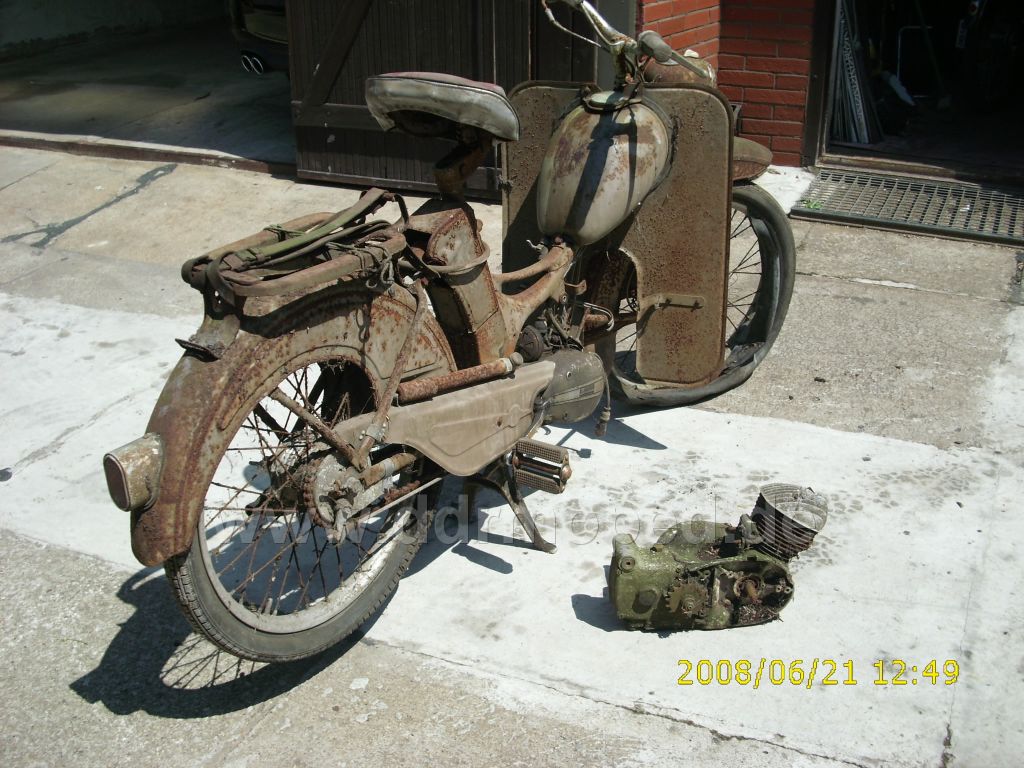

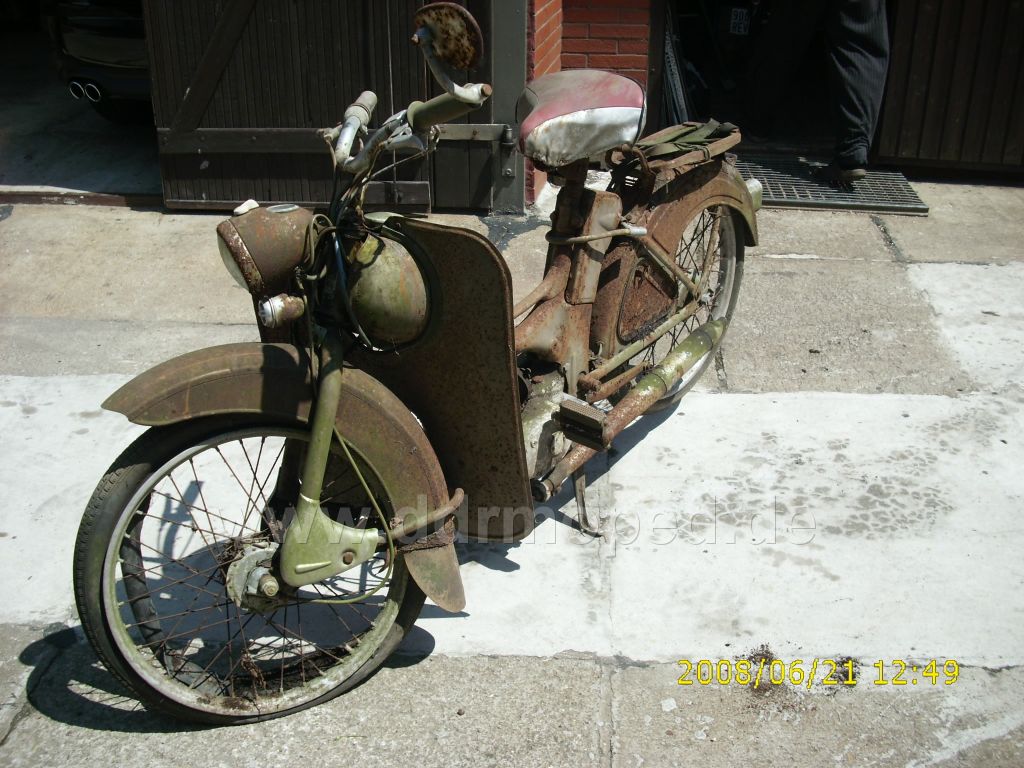

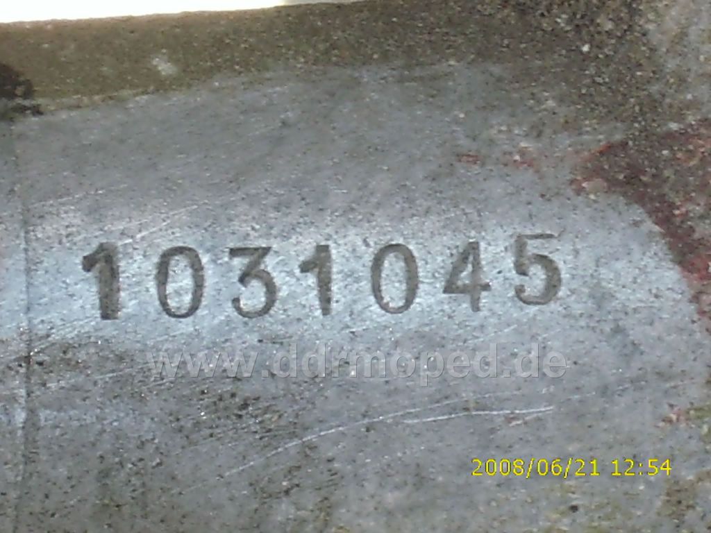

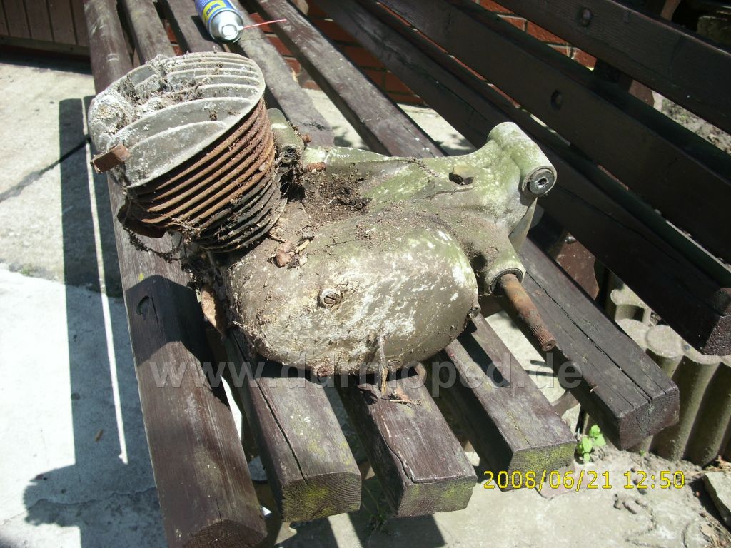

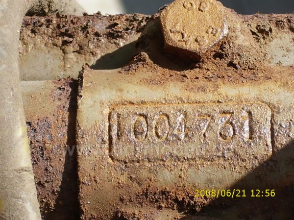

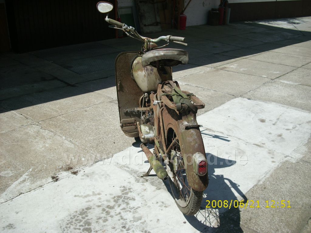

Hi Freunde, heute hab ich einen SR2 geschenkt bekommen. Er stand ca. 20 Jhre in einem Schuppen, der mind. 10 Jahre kein Dach mehr hatte. Eigentlich wollte ich nur ein paar Ersatzteile, aber der SR2 ist fast komplett, nur der Werkzeugkastendeckel fehlt und vom Motor der Zylinder./Vergaser ist auch noch komplett da) Das Pleuel lässt sich sogar noch bewegen. Bj. laut Typschild ist 1963 Motnr.1031045 Rahmennr.1004731 Dazu hab ich noch einen Motor bekommen, ich denk mal , der ist vom KR50 Nun habe ich für mich beschlossen , das Ding aufzubauen. Oder was sagt ihr dazu ??? Gruß Hilmar

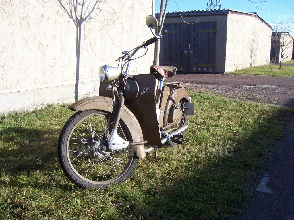

Tach, ich würde ihn so lassen, zerlegen, technisch neu machen, den Rost nur mit Benzin entfernen, Roststopper in "Farblos" drauf und dann 2-3 Schichten Klarlack...So hab ich meinen gemacht, und der läuft seit über 2 Jahren im Alltagseinsatz, Sommer wie Winter und parkt unter einer schattigen Laterne... Alle 3-4 Wochen geh ich mit nen weichen Lappen (einer für oben) und nem Kännchen Fahrradpflegeöl drüber und fertsch... Thomas
