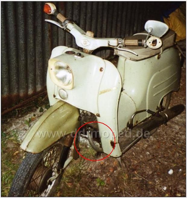

zur krümmung: er (64ziger) liegt sehr nahe am motor, der
neue geht da mehr ins gelände, fachmännisch beschrieben.
doch in meinem schwalbenfred"dchen" sind sie sicher noch
zu sehen.....
