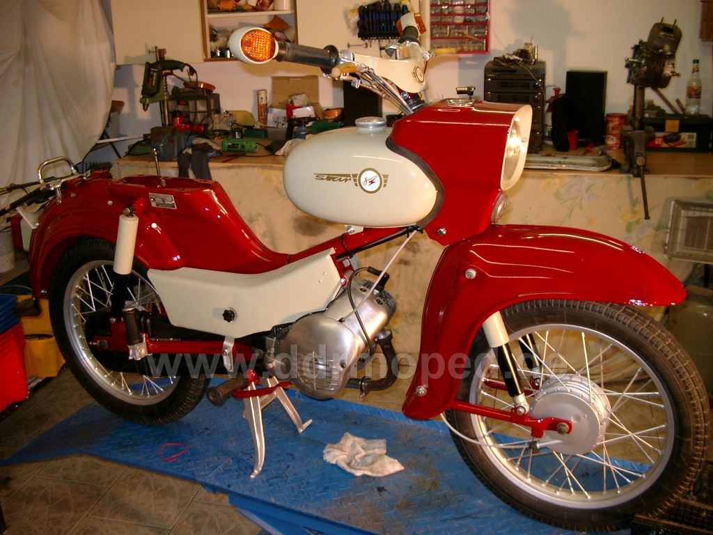

Hallo nun gehts zum entspurt smile.gif brauche nur noch ein paar Kleinigkeiten

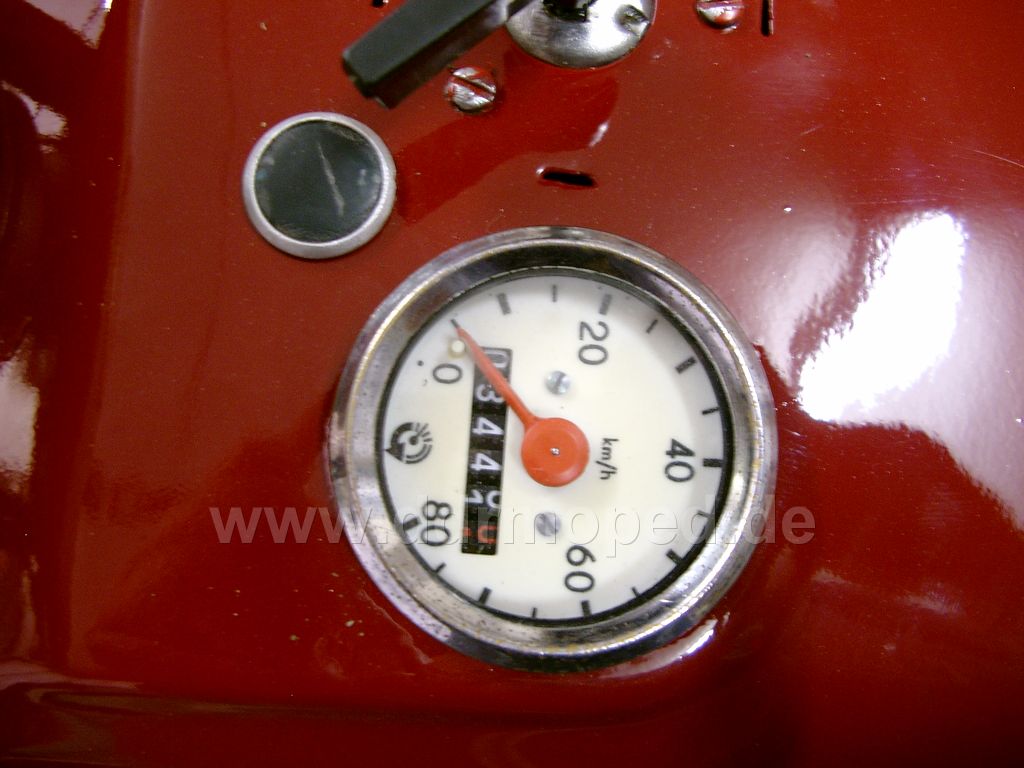

Wer weis ob der Tacho den ich habe,der passende ist

Na da gehst ja richtig fix vorwärts!
Und gut aussehen tuts auch! *rumschleim*
P.S: wenn du die kleine Hebebühne loswerden willst... rolleyes.gif
Der Tacho war von 70/71 - 82 der einzig Wahre an Simsonmopeds, die S50/51 Version hatte jedoch keinen Lichttschlitz für das Lämpchen am Zündschalter sondern unten innert eine Messingbuchse für die Messingsteckfassung. thumbsup.gif

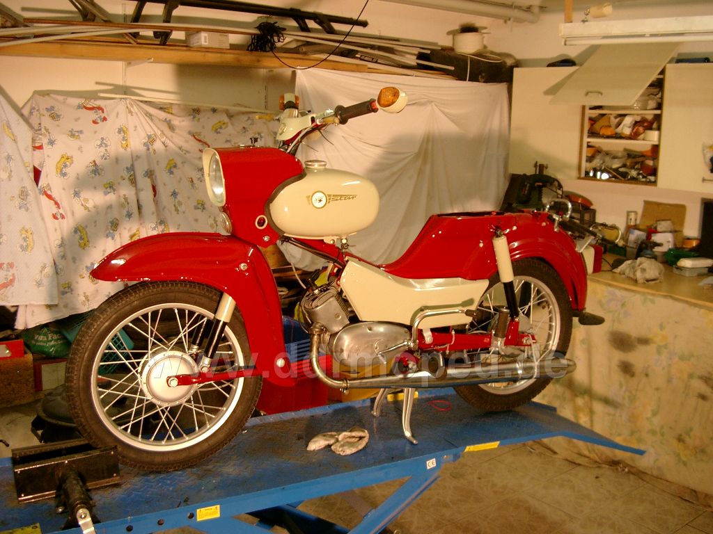

Falsche sitzbank da gehört ne kurze drauf

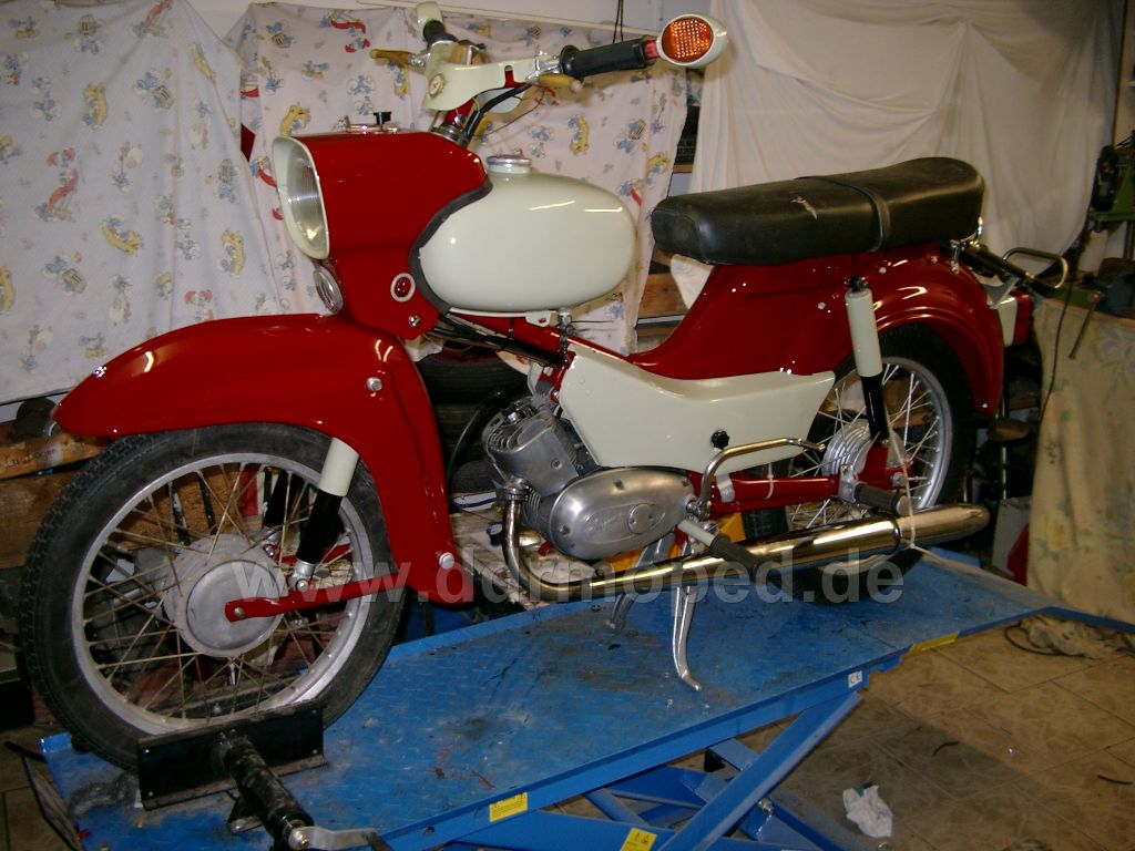

Hallo habe die Fußrasten um lackiert ,die zünd schloss Abdeckung muss ich
wie lange muss die sitzt Bank sein (cm)

erwin
Geschrieben am: 02.08.2008, 15:08
Beiträge: 153
Mitgliedsnummer.: 1181
Mitglied seit: 14.03.2008
Bild 2
Simson Schmied
PME-MailMSN

He lambiman die Sitzbank ist richtig.
Die kurze kommt auf den Spatz.
Grüße Stefan
SR1, SR2, Spatz, K50, Star, Habicht, Sperber, KR51/1S, KR51/1, KR51/2, SR50, S50N, S50B, S51, S51Enduro, Duo4-1, SL1,
Geschrieben am: 02.08.2008, 21:01
Auf den Star gehört die kurze Version der Doppelsitzbank. erwin hat die lange drauf. Diese gehört an die späteren Schwalben (ab 73 oder so...). Star hatte immer kurz.
Was du meinst ist die Einzelsitzbank. Sozusagen "die ganz kurze". Die gehört aufn Spatz. thumbsup.gif
mfG Christoph
lambiman
Geschrieben am: 02.08.2008, 23:50
Beiträge: 3304
Mitgliedsnummer.: 567
Mitglied seit: 18.04.2007
Die Erwin drauf hat gehört an die 2er schwalbe an den 1ern sowie star gehört die
kürzere die ist auch nicht so "eckig"
Ihr wisst schon vorne sind die rund die späteren so eckig halt
Edit:Hast du den aufbockgriff verkehrtherum drauf ja logisch bei der langen sitzbank gehts nicht anders

Zitat (lambiman @ 3. Aug 2008, 00:50)
an die 1ern sowie star gehört die kürzere
Anmerkung: Die "K" Schwalben ab 75 hatten schon die Längere verbaut. Die "S" Schwalbe hatte wiederum eine Zwischengröße zwischen der kurzen und der langen zweisitzigen Sitzbank!

Welche de teils meins du ,gib mir bitte bescheid dann kann ich fiel eicht
mfg Erwin
Simson Schmied
PME-MailMSN
Ostbiker
Geschrieben am: 04.08.2008, 18:44
Beiträge: 6825
Mitgliedsnummer.: 75
Mitglied seit: 08.06.2005
Spritzschutz war beim Star hinten nicht vorhanden (nur Habicht/Sperber) Farbton von Tank und Lenker sowie Seitenblechen und Rücklicht auch etwas zu beige wink.gif die Trommeln hmm.gif sind lackiert oder _uhm.gif spitz zulaufender zündschlüssel und Alu ummantelter Kerzenstecker laugh.gif
MfG. Christian M.
erwin
Geschrieben am: 05.08.2008, 10:48
Beiträge: 153
Hallo das mit der Farbe musst du zum Doc sagen der hat sie mir besorgt thumbsup.gif
die trommeln habe ich Lackiert die waren total oxidiert oder was kann mann sonst machen sad.gif
mfg Erwin
