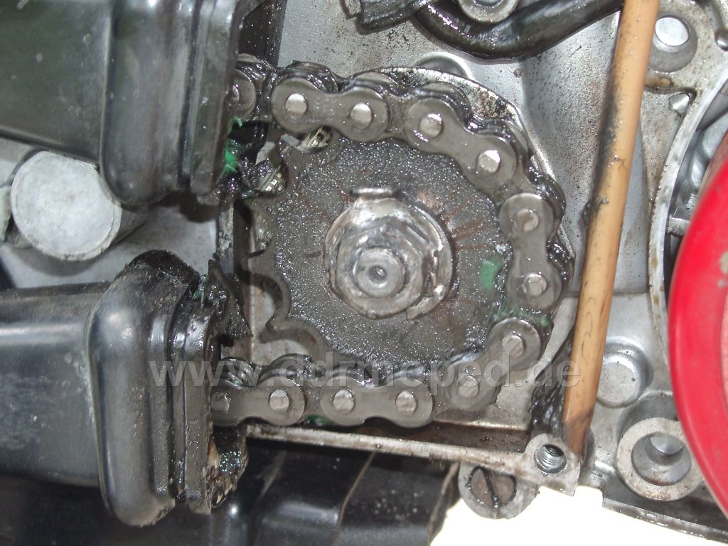

Das Schloss geht nicht sofort ab, aber über 100km kann es sein, dass du die Klammer verloren hast.
Geschrieben am: 29.06.2008, 13:16
Beiträge: 7967
So, hier ein Foto für die, die wissen wollten, wie ein gutes Kettenritzel nach 33.100km aussieht.

Hinten ist so etwas wie Verschleiß zu erahnen, aber nur mit Geduld und Brille zu sehen.

sicher?
ich hab schon 2 ritzel gesehen da waren alle zähne nach vorne gebogen und nur noch halb so stark, also richtig spitz...

Nö, bei mir nicht.
