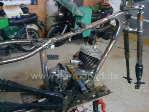

Glück auf... Hier mal mein noch nicht ganz fertiges Schätzchen! Wenn noch jemand ein hinteres Schutzblech für den kleinen Werkzeugkasten hat dem wäre ich sehr dankbar :-)

Sieht doch für den Anfang ganz gut aus. Was ist an dem Schutzblech für den kleinen Werkzeugkasten anders ? Doch bestimmt nur die Bohrungen oder? MfG colorman

Hallo, das Schutzblech ist anders geformt, die Aussparung für den Bremsbowdenzug fällt aufgrund des Bremsgestänges weg. Schöne Mopete, übrigens! Christiane ..achso und was ich auch mal loswerden wollte, die RT von "schandy" und "benno82" find ich ehrlich gesagt ganzschön hässlich. DDR typische Umbauten mit Sitzbank, Schwalbeblinkern und Schmutzlappen schaue ich mir da tausendmal mehr vergnügt an als solche "Verschandelungen". Ich bin zwar auch kein Freund von diesen Blitz-und-Blinker RTs aus dem Museum, mensch sollte alten Fahrzeugen ihr Alter ruhig anschauen (technisch sollten sie natürlich in Ordnung sein!), individuelle Umbauten sind ja ok. Aber mal Hand aufs Herz: wenn ich Chopper fahren will kaufe ich mir ne Trude und wenn ich auf Metallic stehe sowieso nen Japaner, aber sowas bei einer RT ist echt daneben und Zerstörung historisches Kulturgutes! Ich hoffe ihr kommt mit derlei Kritik klar? Ich will ja hier auch nicht unhöflich rüberkommen, aber es gibt hier genügend Leute die sich beim Restaurieren Mühe geben und verstanden haben um was es geht. Wenn jemand das anders sieht kann er/sie ja zu den Simson Fightern oder den ganzen anderen MZ Spinnern gehen die ihre Kisten bis Anschlag "tunen" und das "Restaurieren" nennen! Ein Fahrwerk bleibt ein Fahrwerk bleibt ein Fahrwerk, da ändert auch ein größerer Motor oder bescheuerte Lenker(vor)bauten nichts daran! Geschweige denn 16 Zollfelgen in einer RT!!! (Und jünger werden die RTs auch nicht!) Hier mal die RT von meinem Freund:

Glück auf... Genau, die Aussparung für den Werkzeugkasten ist anders,das ist eigentlich das Hauptmerkmal. Ist aber trotzdem problemlos verbaubar. Da ich aber eh auf Vollnabe baue (da ich momentan nix anderes daliegen hab) passts ja auch mit dem Bremsbowdenzug. Zu Deiner Kritik...also ehrlich gesagt die Motorräder als "Verschandelungen" zu bezeichnen ist fast bissl respektlos vor der Arbeit, die sich derjenige gemacht hat.Ich denke grad der Chopperumbau war keine einfache (handwerkliche) Angelegenheit und das sollte man schon würdigen  . Klar das sich über den individuellen Geschmack streiten lässt...es soll sogar welche geben die Edelstahlschrauben nehmen Gruß Kai

Hallo, lackierst du den Rahmen noch? Oder versiegelst du nur mit "Rostumwandler"? Hast du die Pertinaxbuchsen in der Gabel ausgetauscht? Wie sieht es mit den "Augen" der Geradewegfederung aus? Schau mal nach Rissen, bei Patinamopeten wird das meist vergessen und dann ist die Überraschung groß wenns knallt und deiner Hinterrad in eine andere Richtung "weg" macht.

Hallo, wird nichts lackiert, die bekommt nen gutes Ölbad spendiert  An den Telegabeln hab ich noch nichts gemacht, da es 2 unterschiedliche sind... und erstmal passen machen muss. Danach kann ich die überholen, mit neuen Buchsen und neuen Faltenbeläge. Was meinst du mit den "Augen"? mfg
| CezetaBabeta |
Hallo, mit "Augen" meine ich den Teil der Federung wo die Führungsrohre integriert sind, dass ist das Teil der aus Aluminium ist. Habe auch grad gesehen, dass die Lenkerhalter an der Brille falschrum dran sind, oder willst du sportlich nach vorne gebeugt fahren? Ölbad ist zwar immer ne gute Sache aber verwende vorher bitte Nigrin oder Presto (macht das Metall schwarz) Rostumwandler, sieht aus wie original (alt, ranzig) und dein Moped freut sich. Grüße Chr.  (patina rules) ...von der Verwendung zweier unterschiedlich(er) (verschlissenenen) Telegabelrohren würde ich übrigens stark abraten. Das kann auch mal ins Auge gehe. Falls sich bei starker Belastung (Vorderradalleinbremsung) die Gabel entweder nach links oder rechts verdreht kannst du stark davon ausgehen diese Sache demnächst mal in Stand setzen zu müssen!  Ansonsten Hals und Beinbruch!
