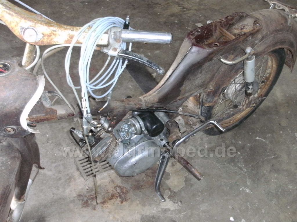

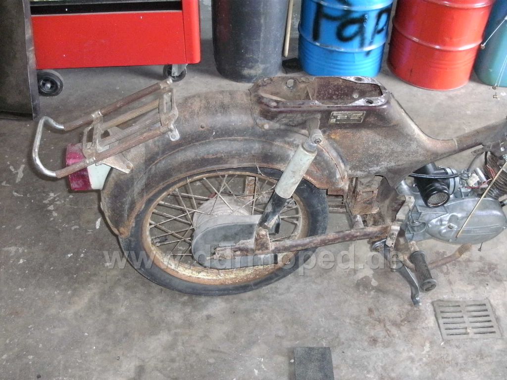

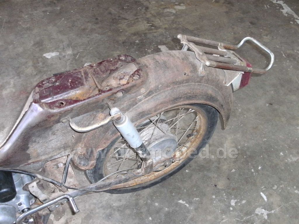

hinten..
Geschrieben am: 11.11.2009, 18:06
Und nochmal die anderes Seite
Geschrieben am: 11.11.2009, 18:08
Und noch ein Übersichtsfoto. Das wars erst mal...weitere Fotos im kompletten Zustand folgen.

Grüß Dich Jörg,
Respekt...! Und hinterher wird analog zu einem im Osten bekannten Liedtext drunterstehen: Auferstanden aus Ruinen... wink.gif thumbsup.gif

Hi Bernd,
stimmt auferstanden ist er ja jetzt schon wieder. smile.gif Eine Komplettrestauration ist hier aber trotzdem unausweichlich. Bis zur Restauration wird es aber noch bissl dauern. Andere Projekte haben momentan Vorrang. Aber ein paar Runden werd ich mit dem Vögelchen trozdem immer wieder mal drehen. :-)
Ich wage mich gerne an solche aufwändigen Projekte ran. Es ist doch immer wieder schön, totgeglaubte wieder auferstehen zu lassen. thumbsup.gif
Gruß Jörg

@Jörg:
Dein Spatz sieht aber auch nicht schlecht patiniert aus, das wird wohl noch viel Arbeit werden ...
Interessant finde ich deinen Tacho, der wohl offensichtlich original ist - das ist doch der 50er Tacho, der auch beim SR2 verbaut wurde?! Bei meinem 64er Spatzen ist nämlich noch den falschen Tacho montiert. (Wie kommt man eigentlich an den Tacho ran?)

Hallo Jens,
ja mein Spatz ist auch schon ganz schön patiniert! Der Lack hat schon ziemlich gelitten, was auch der viele Rost deutlich macht. Das vordere Schutzblech muss ich tauschen, da es wie ein Schweizer Käse ist. Die größte Arbeit hab ich aber nach dem Sandrahlen. Denn dann muss erst mal das Schweißgerät ran und die Fußratsten aufnahme wieder anbraten. Die ist momentan nämlich nur mit 2 Schrauben befestigt. Am Blechkleid hab ich jedenfalls genug Arbeit.
Dafür scheint der Motor noch in einem gutem Zustand zusein. Überholt wird er aber trotzdem, denn ich hab keine Lust auf ne Panne. Wenn der Spatz restauriert ist und ich dann irgendwo mal stehenbleiben sollte, ärger ich nur! So werden Lager usw. erneuert und die Innerei auf Verschleiß geprüft. Dann bin ich auf der sicheren Seite. smile.gif
Was den Tacho angeht, stimmt das, es ist der Gleiche wie beim SR2. Der war original so drin. Hab an dem Spatzen auch nix verändert.
An den Tacho kommst du, wenn du die Lampe vorne demontiert hast.

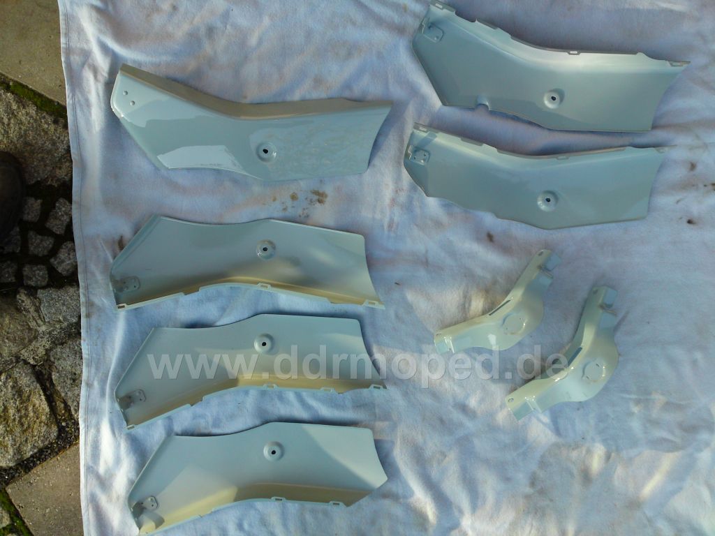

@drehmoment: ja, die Bleche habe ich auch dazu. Auf dem Foto oben rechts, ja und welches für die linke Seite ist, weiß ich nicht aus dem Stehgreif. Auf dem Foto sind 3 verschiedene Varianten... ? Mein Bruder hatte die mal zum Lackieren (wobei ich mir bei der Farbe auch nicht so sicher bin ob sie der Originalfarbe entspricht-wird sich zeigen) gegeben, da er seinen Star macht.
@Drahtwort Naja, so gut sieht der Lack nun wirklich nicht aus-da gibt es besser erhaltene Spatzen. Da hilft auch kein Polieren mehr. Das sieht wohl auf den Fotos besser aus als es ist. Ja, er ist ein bißchen violettstichig geworden, aber ob das schon immer so war, lässt sich natürlich nicht sagen. Ich denke schon, dass die Sonne das gemacht hat. Beim Tank habe ich keinen Vergleich zu anderen Tanks. Aber er geht doch eher ins Grüne.

Also die lackierten Bleche schaun ja richtig gut aus wie ich finde! Und die Farbe passt auf den ersten Blick auch. thumbsup.gif
Die Farbe der Bleche und es Tank hieß tundragrau und hatte nen leichten grünstich. Die Farbe bei deinen Blechen kommt da schon gut ans Original ran.

Ja, meinst du? Na da ist ja gut. Das KR 51 H Bj. 64 ist nämlich auch schon in der Farbe fertig lackiert. Bei den Seitenblechen für die linke Seite, also auf dem Foto links, da hab ich 3 verschiedene da-mit 2, 3 und 4 Ösen-ist das auch baujahresabhängig? Kennt sich da jemand aus? Welches ist für meinen Spatz? Hatte da bloß eins.

Ja meine ich. Auf einem Foto schaut die Farbe halt meistens immer weng anders aus, als in natura bei Tageslicht. Aber ich denke die Farbe passt.
Die 64er Schwalbe in tundragrau schaut bestimmt auch tippi toppi aus. Gibts da schon irgendwo Fotos im Forum?
Also bei den linken Seitenblechen bin ich der Meinung, dass das untere auf jeden Fall ein kurzes ist. Das gehört an Habicht oder Sperber. Passt auch nur dort.
die anderen Bleche haben wirklich 3 bzw. 4 Ösen für die Gummipuffer. Aber welches jetzt wo ran gehört kann ich dir aus dem Stehgreif nicht sagen. Wer aber mal bei meinen Spatzen und den Stars nachsehen welche wo dran sind. Falls nicht einer schneller ist, werd ich dir vieleicht sogar morgen schon gescheid sagen können.

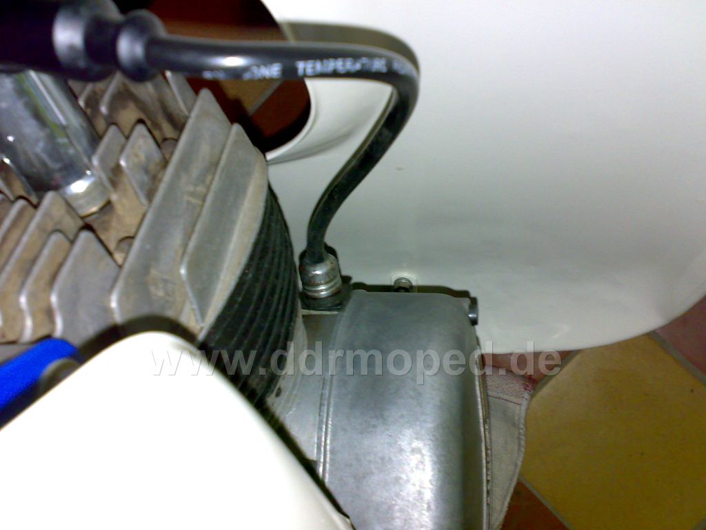

Hallo Leute thumbsup.gif _clap_1.gif ,
heute nun auch mal wieder ein kurzer Bericht von mir und meinem Blauen Padalspatzilein Wunder. Dieses Kleinteil fand heute nun seinen Weg an den Bestimmungsort.

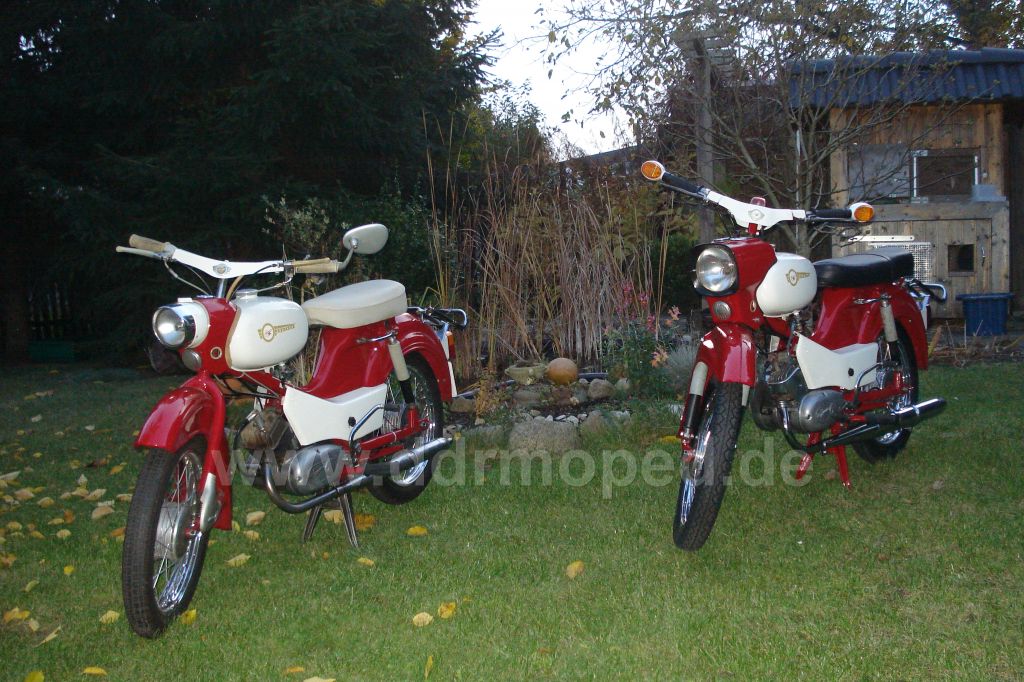

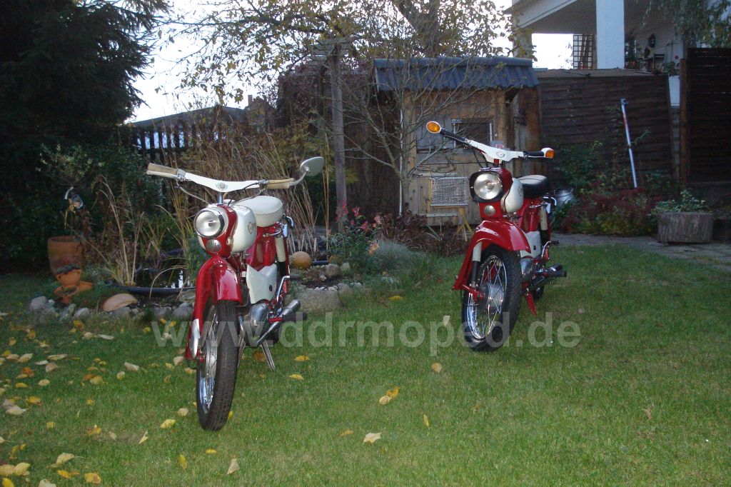

Noch eins
