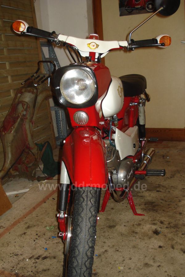

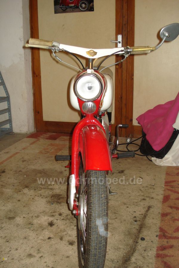

schöne Fahrzeuge _clap_1.gif . Zeig doch bitte noch mal Bilder von der Gesamtseitenansicht re, li und von hinten.

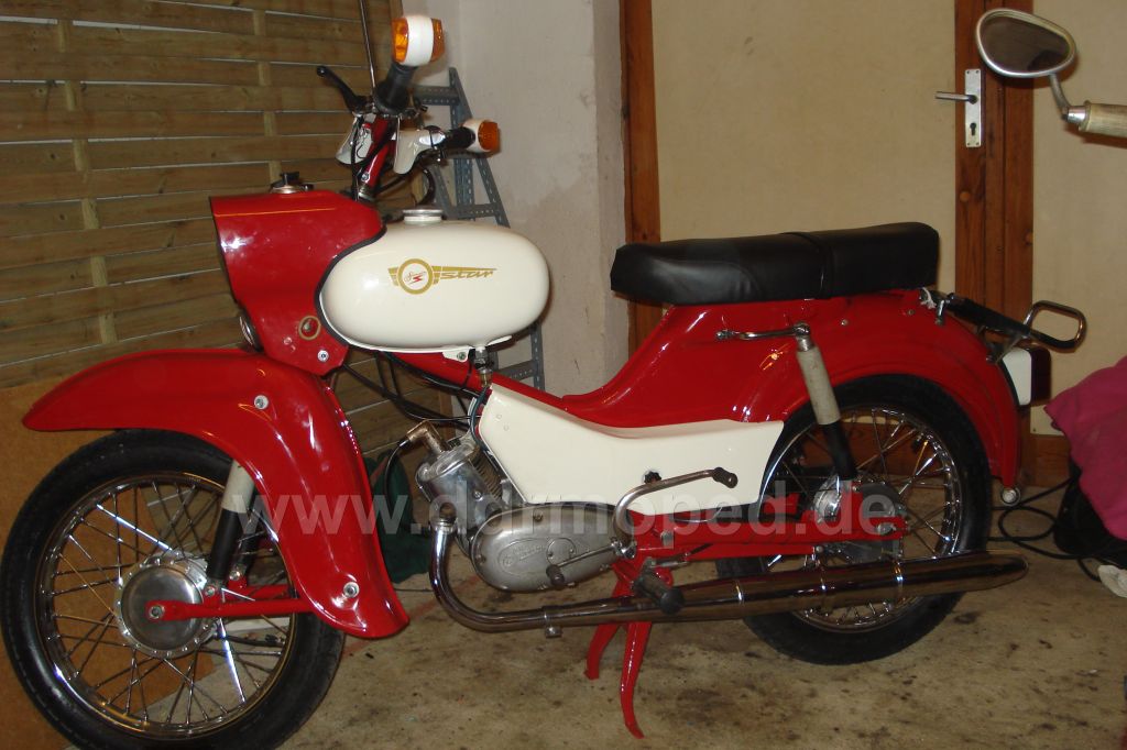

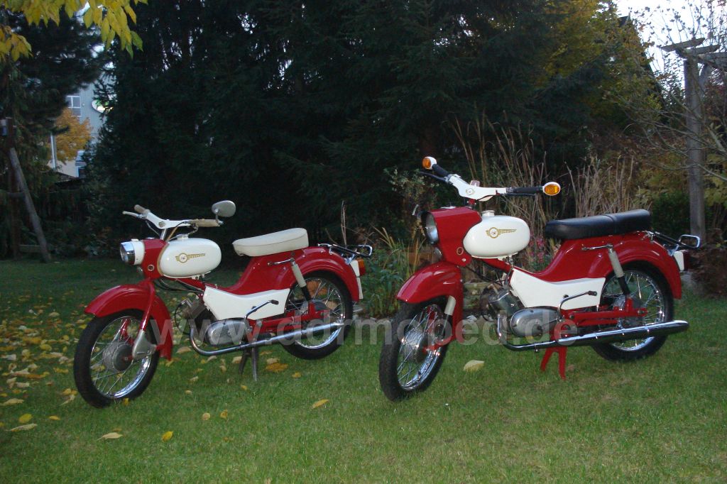

Beide 70!!!!!! Mit dem spiegel stimmt nicht janz so
oldtimebenny
Geschrieben am: 18.11.2009, 22:00
Beiträge: 774
Mitgliedsnummer.: 2226
Mitglied seit: 14.05.2009
Hallo

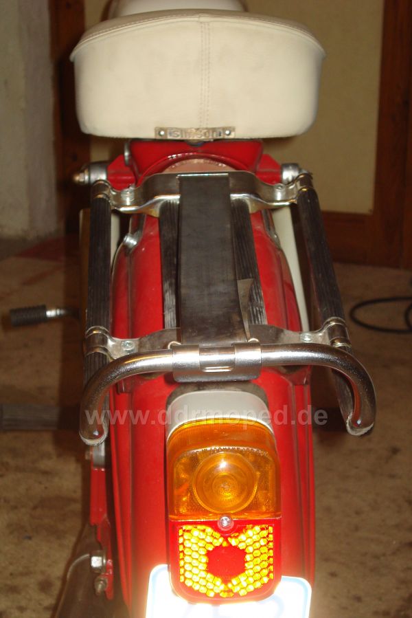

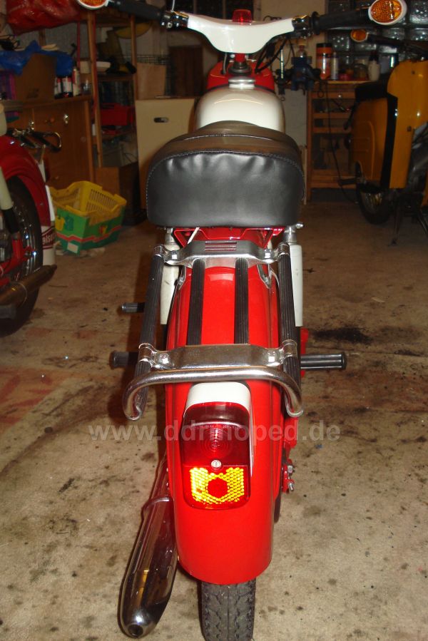

Das mit dem Rücklicht am spatz stimmt so ja auch nicht so !!!!! wink.gif und und und !!!!!
Ist nicht böse gemeint ich glaube mein star steht auch nicht besser dar !!!!
mfg benny

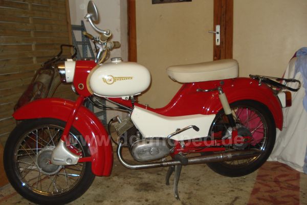

QUOTE (Siebenson @ 18.11.2009, 21:59)
Streng genommen wurde der Habicht vom S50 abgelöst der Star lief schon 74 aus.
Zu deinem Star und was nicht so zum Bj70 passt
Es fehlt das Simson schild an der Sitzbank zumal passt der Bezug nicht so recht ist garantiert der von MZA und er ist auch normalwerweise Beige.
Alle Bouwdezüge gehören in Beige sowie Tachowelle,Lampenring und Gummis ringsherum(ausgenommen Griffgummis die könnten schon schwarz gewesen sein)
Der Spiegel wurde ja schon bemängelt es gehört ein Klemmspiegel in Nierenform ran
Aber vom Lack her siehts ganz gut aus nur die Tank farbe scheint etwas hell kann aber auch täuschen thumbsup.gif

Hallo Micha,

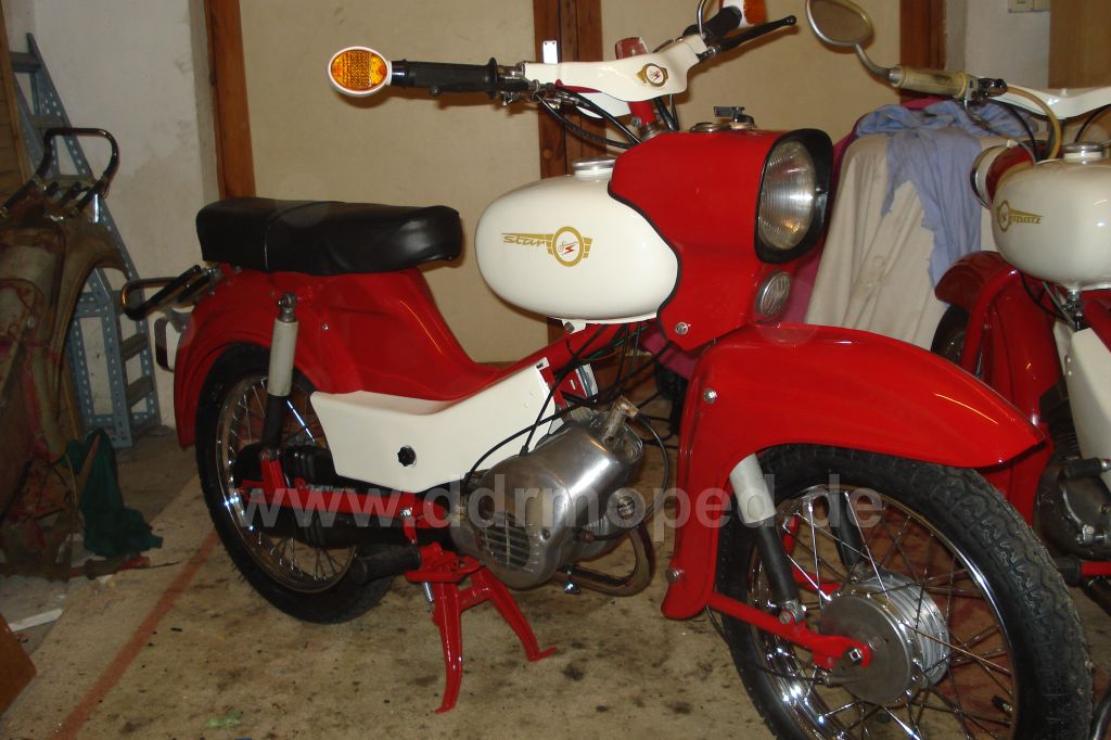

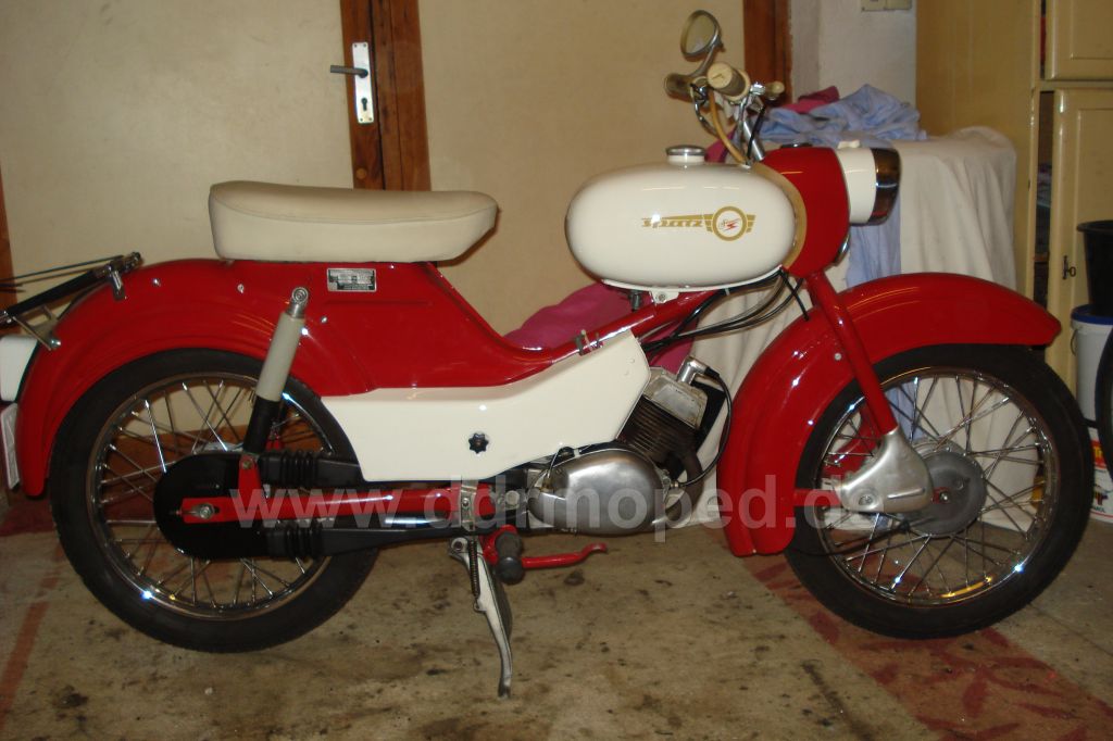

wirklich schöne Fahrzeuge. Wer kam denn auf die Idee, den Star Ständer mitzulackieren?
Ich habe noch einen Tipp- setz doch bitte beim Spatzilein den Kickstarter 2 Zähne nach unten.
