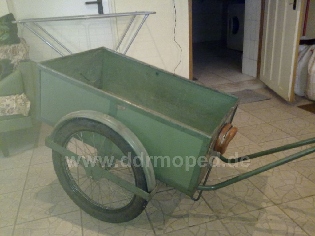

cool.gif Hallo Leute,
da mir ja nun endlich, nach langer intensiver Suche, ein Rollka in die Finger gefallen ist, möchte ich ihn euch auch zeigen.
Hier ist das gute Stück.
Geschrieben am: 07.02.2013, 19:12
Toller Fang , Gunther !
Was ist das denn für ein braunes Ding am vorderen Brett ?
Gruss,
Raffi
seg02
Geschrieben am: 07.02.2013, 19:13
Beiträge: 2011
Mitgliedsnummer.: 1724
Mitglied seit: 09.12.2008
Hallo Leute rolleyes.gif ,
der Rollka ist im wirklich super guten Originalzustand! Leider hatte er einige Fehlteile.
So fehlte das Rücklicht, es war ein neuerer Baldauf Rückstrahler montiert und das schlimmste, diese "Gummischeibenkupplung" wurde ihm vor den Handgriffen amputiert!!! DIESE suche ich nun, um diesen wunderbaren Rollka III aus 66 mit meinem blauen Pedal Spatzilein Wunder die Gegend zu zeigen!
Ich versichere hiermit nochmals, daß er seinem Zustand nicht beraubt wird!!!

QUOTE (Raphael @ 07.02.2013, 19:12)
Gruss,
Raffi
Hallo Raphael thumbsup.gif cool.gif ,
der Vorbesitzer hat ihm ein Werzeugtäschchen spendiert! Diese bleibt ihm auch erhalten. Dannach wurde er dann aber auch mangels der richtigen Zugvorrichtung kastriert weep.gif !
