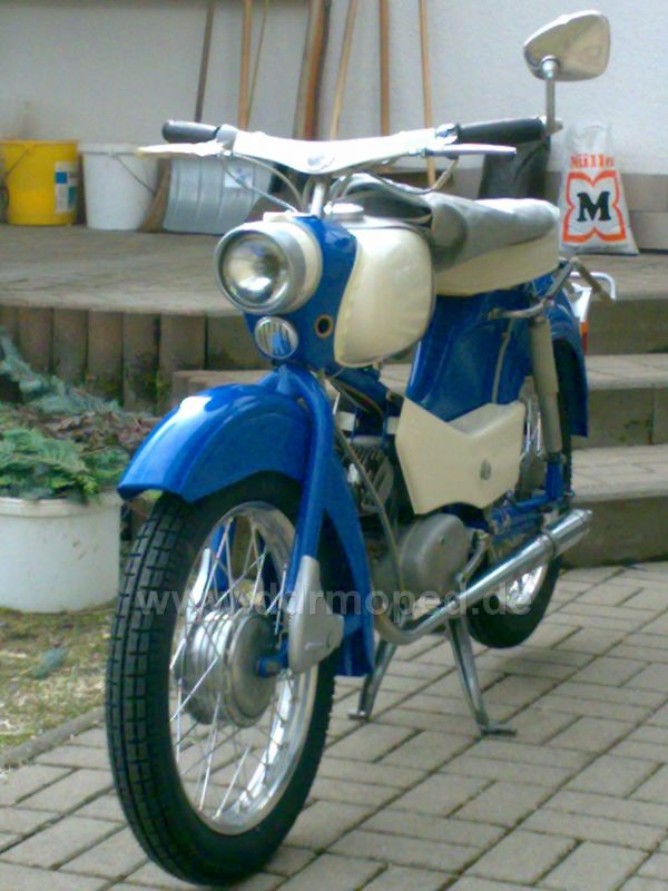

und nun nachher:

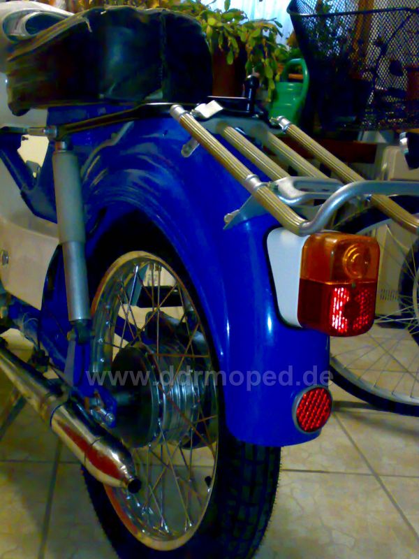

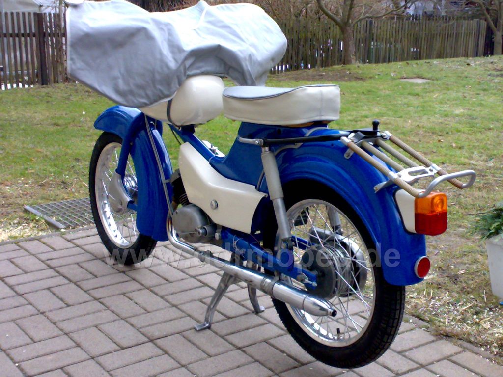

Hallo zusammen thumbsup.gif _clap_1.gif ,
ich hab auch mal wieder einen kleinen Fortschritt von der Auferstehung des blauen Pedal Spatzilein Wunders zu berichten. Heute fand die zweifarbige RL- Kappe ihren Weg zum Bestimmungsort. Und nun wird noch das Innenleben mit der Verstellschraube in Ordnung gebracht bevor der Reflektor vom Alubedampfen zurückkommt.

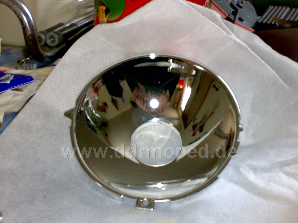

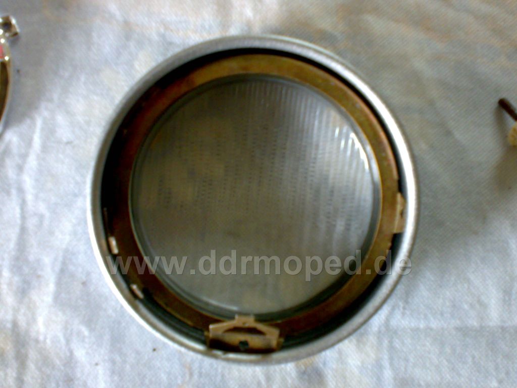

heute nun kann ich wieder mal über einen kleinen Fortschritt am blauen Pedal Wunder Spatzilein berichten. Dank Concord habe ich nun einen sehr schönen Sitzbezug. Danke Thomas dafür. Ich habe den Reflektor vom Alubedampfen zurückbekommen und konnte nun damit die Frontlampe wieder montieren und einbauen. Das war eine ganz schöne Fummelei cool.gif . Also den Lampenring mit dem Kantenschutz versehen, dann die frisch geputzte Reflektorscheibe eingesetzt. Nun kam das schwierigste, der Reflektorträger. Der war irgenwie total verzogen und damit passte die Verstellschraube der Leuchtweitenregulierung irgendwie nicht. Aber ich habe alles wieder schön gerade bekommen und dann klappte das Zusammensetzten auch ganz gut. Danach die Federbügel zur Befestifung des Reflektorhalters eingesetzt und dann konnte der im neuen Gewand schillernde Reflektor auch an seinen Bestimmungsort gebracht werden. Danach noch ein neues Leuchtmittel in die Lampenfassung, die Anschlußdrähte an die Fassung geschraubt und dann konnte die nun komplette Lampe an ihren Bestimmungsort geschraubt werden.
seg02
Geschrieben am: 14.03.2009, 14:00
Beiträge: 2011
Mitgliedsnummer.: 1724
Mitglied seit: 09.12.2008
Der alte neue Reflektor:

Die Lampenmontage:
