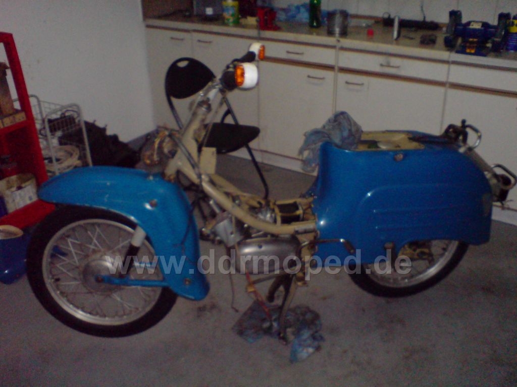

naja ich hab jetz erstmal ene 6v 21w rein die fällt erstmal nicht durch ! naja rücklichtdrossel ist quasi das ding wo ich meine rücklichtblende drauf mache oder ?
Verkabelt hab ich auf alle fälle richtig vordere licht und so haut ja auch alles hin .....Nebenbei bau ich och grade meine Schwalbe kr 51/1 auf hier mal en bild wen es interressiert
