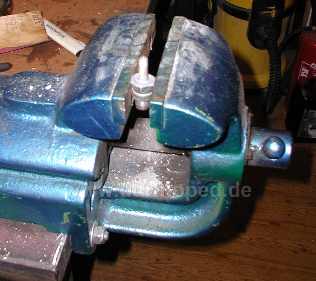

So, da ich nun leider ncht der geduldigste Mensch bin und man ja den Könich auch nicht so gern warten lässt laugh.gif hab ich nun versucht mir aus Dingen die ich da hatte einen Kompressionmesser zu basteln:
Zündkerzenunterteil und dann ein Reifenventil ohne Innenleben rein - wenns klappt kann ich ganz komfortabel mit einer Reifenfüllpistole den Druck testen.
Das Ventil innen hab ich auf 4,5mm aufgebohrt, da geht jetzt sauber eine 4mm Alustange durch - zum Zündungseinstellen
Mal sehen obs klappt - morgen hab ich entweder einen Druckwert oder von unten ein Loch im Tank tongue.gif
Sebastian

So nun die mehr oder weniger guten Nachrichten: der angezeigte Kompressionsdruck beträgt max. 3 bar - um auszuschließen, dass es am Testgerät liegt habe ich den funktionierenden Essi getestet - auch hier max. 3 bar cry.gif

Dein Versuch, einen Kompressionsprüfer selbst zu basteln, in Ehren. Aber wie soll das so funktionieren? hmm.gif
Du musst in die Zuleitung zum Manometer ein Ventil einbauen, damit der Druck im Manometer stehenbleibt, wenn der Kolben wieder nach unten geht.
Also in das Zündkerzenunterteil Reifenventil mit Innenleben rein (natürlich richtig herum). biggrin.gif

Auf dem Manometer sieht man natürlich nur kurz wie der Zeiger ausschlägt - es lässt sich aber ganz gut ablesen wie weit der Zeiger geht.
