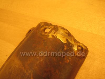

Nun eine Frage an die Feinblechner und schweißfähigen.
Ich will den hinteren Schutzblechteil (Hinterrad) nicht so lassen, weil die 3 Bohrungen, mit denen er befestigt ist, teilweise schon ausgebrochen sind, das Material ist auch schon ziemlich dünn. Wer hat einen Tipp, wie das ohne viel Schaden (Patina!) zu reparieren ist?
Ich könnt´s auch dranbauen und wenn es abfällt, wirds erst repariert, aber vielleicht gibts ja da was...
Ich kann dir diesbezüglich nicht weiterhelfen, kann dir und den Forumsfreunden jedoch nachfolgendes Bild vom Schutzblechfragment meines beigen 56´iger zeigen.
Der Vorbesitzer hat hier wohl einfach Scheiben aufgelötet - hartgelötet würd ich sagen, dass ist auch ganz gut, da hat man nen kurzen gezielten und nicht zu argen Wärmeeintrag ins Material - wenn mans gut kann und macht. Das sah bestimmt mal ganz gut aus, nur leider stand mein SR bevor ich ihn bekam zwei Jahre partiell in freier Natur weep.gif ...und die hat versucht, sich ihr Eisen zurückzuholen...
nunja, wer von Euch noch son schickes kurzes Blechle unter Umständen abzugeben hat - es fände bei mir ein dankbares sowie neues Zuhause smile.gif das täte mich unendlich glücklich machen!!
Gruss, der Eike
EDIT: ...im Gegensatz zu Knetmetall oder sonstigen X-K-Klebern oder X-verstärkten Laminaten ist Hartlöten ne artgerechte wie zeitgerechte Möglichkeit der Instandsetzung. Passt aus meiner Sicht am besten zu deinem schnieken SR!!!
ach ja, das Bildle:

bei'm Hartlöten muss das Blech auch rotglühend (ca. 800°C) erwärmt werden. Da bleibt keine Farbe mehr übrig. Das kannste machen, wenn du neu lackieren willst.
Hier soll ja die Patina erhalten werden!
Also ohne Brennerwärme.
Suche dir ein Stück 0,5 mm Blech, das ca 2,5 bis 3 cm unter das Schutzblech passt. Es muss der Form des Schutzbleches schön angepasst werden. Beide Kontaktflächen schön sauber machen und mit 2 Komponentenkleber verbinden. Die Klebestelle an einem warmen Ort ein oder mehrere Tage liegen lassen. Das festigt die Klebestelle gut nach.
Jetzt die Löcher neu nachbohren. Bei'm Anschrauben, auf die Bohrlöcher jeweils eine hübsche Unterlegscheibe unterlegen.
Die Farbe bleibt erhalten und das hällt wie neu.

...ich dachte eigentlich eher an einen kurzen + gezielteren Wärmeeintrag, das Blechle "rotglühen" biggrin.gif da haste mal recht, da verlierst wohl grosszügig Lack und fängst dir so gefüge- und festigkeitsmässig noch nen bisserl mehr ein... aber jeder wie er will smile.gif nee, mal im Ernst das einfachste wird sein oben und ganz drunter ne (olle=alte) scheibe und gut - mit dem schönen Einser wird wohl keiner mehr die Republik erkunden fahren wink.gif ...viel zu schade auch!!
Bei dem Schutzblech, das ja nur nen Ansatzstück ist - was beizulegen ist ne gute Idee, nur drunter was aufzulaminieren ist denk ich Mist, weil dann ganz schnell die Linie nicht mehr stimmen kann - quasi das Blech zu hoch kommt?!.

Wenn man die zu schweißende Stelle partiell reinigt mit nem Dremel o.ä. kann man vorsichtig das ganze mit WIG schweißen. Vielleicht einen nassen Putzlappen auf die Farbe legen (zum kühlen).
Der Wärmezufuhr kann man beim WIG geziehlt regeln und der Materialauftrag (Schweißdraht) hängt vom können des Schweißers ab.
Gruß Mathias

Wenn noch "metallisches Grundmaterial" vorhanden ist könnte man dieses Problem auch mittels Weichlöten lösen. Bei ordentlicher Vorbereitung kann man das ohne große Farbverluste hinbekommen.
Geschrieben am: 26.10.2008, 15:29
Diese Stelle ist am 1er ja bekannt dafür. Da Du einige Stellen/Teile ja doch mit neuer Farbe versehn hast, fällt das an dieser nicht auf. Dort wurde früher schon mal schnell mit dem Pinsel was draufgekleckst. biggrin.gif
Verschiedene Verfahren habt Ihr ja schon diskutiert.
