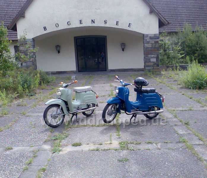

Anbei ein Bild von meinem Wochendtrip mit einem sehr guten Freund.
