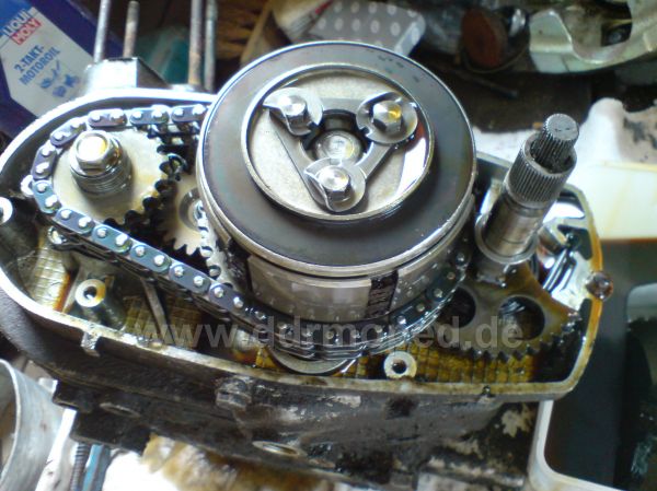

Dann gleich mal ein Bild vom Motor...
Also: Wie kriege ich den Kupplungskorb runter?
Muss ich zum wechseln des Kickstartersegments den Motor teilen?
Und: Ist das normal dass die Kupplungswelle nen ziemlich riesiges Seitenspiel hat? ph34r.gif

So hab heute alles runter gebaut...
Hier mal ein Bild von den beiden Übeltätern und von meinen beiden Wunderbar funktionierenden "Spezialwerkzeugen" ph34r.gif
Ach ja die Frage steht immer noch ob das bei der ETZ normal ist dass man die Kupplungswelle so richtig hin und her wackeln kann...
Aber so wies aussieht ist das Lager hinüber weil da richtig schön die Kugeln drinne rumwackeln können.
Ich vermute auch dass das die Ursache für die starke Abnutzung der beiden Teile im Bild ist.
Mfg Ludwig

Ja kupplungswellenlager, die etz150 und das Kupplungswellenlager.
das ist ne Geschichte für sich...
Ich glaube das ist das größte Problem der ETZ150. duch die Kupplungsbetätigung wird enorme axiale Kraft auf das Radiallager, welches eigentlich nur für Radiale Kräfte gedacht ist ausgeübt und verschleißt sehr sehr schnell..
Den Motor mußt du sowieso dann komplett neu machen.
Und bau auf Jedenfall Markenlager SKF oder INA oder FAG ein. sonst bereust du das sehr schnell...
mfg Toni
Ludwig
Geschrieben am: 21.07.2008, 08:26
Beiträge: 2706
Mitgliedsnummer.: 1101
Mitglied seit: 15.02.2008
Ja ich habe eigentlich gedacht dass das Lager so auskatscht wegen der Kette die über Primärritzel und Kupplungskorb geht.
Das zieht oben und wenn man dann am liebsten noch gerne die Kupplung schnippen lässt dann viel Spaß beim baldigen Motorteilen...
Oder liege ich da falsch? Wenn die Ritzel über Zähne aneinander stehen würden wie bei Simson motoren wäre das nicht so würde ich sagen. hmm.gif
Ja ich hab gedacht dass die auch wieder von SKF werden solche habe ich auch in meinen M531 vor nem Jahr oder so eingebaut cool.gif laugh.gif
Danke für die Antwort!
Mfg Ludwig
Grüße, Ludwig
PME-MailICQMSN
Callifan
Geschrieben am: 21.07.2008, 21:23
Beiträge: 635
Mitgliedsnummer.: 350
Mitglied seit: 18.10.2006
naja, die kette ich glaube ich nicht das problem, eher die axiale kraft der kupplungsbetätigung.
das ist unter anderem wohl auch ein grund gewesen, wieso die 2.5er die große kupplung auf der kurbelwelle sitzt und vom seitendeckel aus betätigt wird...
ja, skf ist klasse, hab noch nie groß ärger damit gehabt...
mfg Toni
Geschrieben am: 21.07.2008, 21:37
Beiträge: 7966
Also das mit der Kupplungsbetätigung hört sich unlogisch an. Die resultierenden Kräfte im eingekuppelten Zustand sind gleich null, da der Federteller auf die Kupplungstrommel wirkt und nicht auf das Lager. Lediglich beim Auskuppeln treten axiale Kräfte auf. Aber der ausgekuppelte Zustand ist nicht der Regelfall. Das bisschen Anfahren und Schalten macht nichts aus. Der Hauptgrund ist und bleibt die Primärkette.

ja richtig, um die resultierenden kräfte im ausgekuppelten zustand geht es ja..
und da noch eine übersetzung der kraft stattfindet ist es noch schlimmer...
die tellerfeder der etz150 packt immerhin extrem zu...
was meinst du, was du mit diesem kleinen druckstück für enorme kraft machst um die kupplung auszurücken...
also ich kenne das problem nur von der etz150 mit dem kupplungswellenlager...
andere mopeds oder motorräder haben auch eine primärkette und dort gibts keine probleme damit...
mfg Toni
Geschrieben am: 29.07.2008, 05:33
Beiträge: 7966
Wenn durch diese Kräfte ein Kugellager kaputt geht, dann sieht der Druckdorn schon lange aus wie eine Banane, das kannst du mir glauben.

Geschrieben am: 29.07.2008, 08:43
Beiträge: 7966
Deswegen kommt das kaputte Kugellager NICHT DAHER! Ich nehme morgen meinen Motor auch auseinander, mal sehen wie es nach 34000km aussieht, der Kickstarker fängt erst im unteren Drittel an zu greifen.
