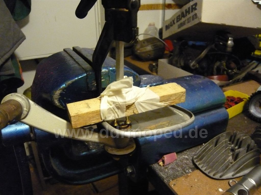

Hier nun meine heutige Erfindung - Spiegel-Splint-Einsetzhilfe (Klemmzwinge+Brett+2Spax) laugh.gif
foppi
Geschrieben am: 06.07.2008, 18:43
Beiträge: 1190
Mitgliedsnummer.: 1129
Mitglied seit: 26.02.2008
...mit Bild
Geschrieben am: 06.07.2008, 21:19
Beiträge: 5645
Gute Idee, ist immer ne ganz schöne Fummelei, den Splint rein zu kriegen. Kostet fast nix und ist nun im 1-Mann-Verfahren zu bewerkstelligen thumbsup.gif
