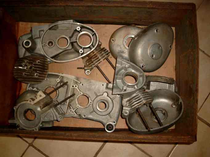

Loch im Gehäusedeckel: Ich nehme an, Du meinst die Kupplungsseite. Es gibt "Knetmetall". Das ist eine 2-K Knetmasse, die nach Aushärten wie Metall bearbeitbar ist.
damit habe ich unlängst einen ausgebrochenen Vergaserstehbolzen wieder dran und festbekommen.
2. Variante ist UHU-Endfest 300. Auch eine 2-K Kombi. In die fertig eingerührte Pampe mischt Du einfach ein paar Sandkörner mit rein. Aushärten lassen, schleifen, fertig.
Wichtig bei beiden: Richtig entfetten!! Am besten mit Aceton.
Motor strahlen: Es ist eigentlich nicht nötig. Wenn man die leeren Gehäuseteile heiss kärchert, wird der schon wunderbar. Einige "alte Hasen" meinen, das die raue Oberflächenstruktur des Motorgehäuses notwendig für die Kühlung sei. Ich zumindest poliere die Motore nie.
Hier mal eine Kiste mit "gekärcherten" Motorteilen
Grüsse Norbert

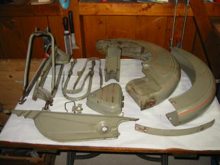

na gott sei dank.....endlich !
so sah sie aus als ich sie geholt habe, hätt ich gewusst was da auf mich zukommt...
und jetzt .... seht selbst, aber sicherlich für alle hier kein unbekanntes bild-,,,,,,,
allerdings sind diese teile nun schon super lackiert worden,gleiche farbe natürlich.

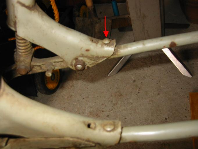

hallo ich nochmal,beim durchblättern der bilder ist mir wieder was eingefallen,
auf dem bild ( roter pfeil) das waren doch so eine art gummi-dämpfer oder ???
natürlich waren diese total porös und sind auch weg. bekomm ich diese zu kaufen oder selber machen??? vielen dank.....
