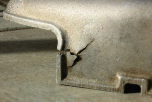

so komm gerade vom abdampfen zurück, recht gut geworden und ich war auch nass mad.gif
hab da noch was entdeckt, so lassen oder "flicken" ??? wenn ja wie ???
danke sehr, bis denne...

Da es Aluguss ist, ist es mit "flicken" ganz schlecht sad.gif Selbst wenn Du vorsichtig "klopfst" kann es Dir schon brechen.
Da im eingebauten Zustand dort auch der Kettenschutz ist, fällt es nicht so toll auf. Auch ich habe solche und auch ausgebrochene Deckel.
Der Grund ist eine runtergesprungene Kette, die an dieser Stelle und auch anderswo Schaden machen kann.
Manchmal bietet sich auf einem Teilemarkt eine günstige Ersatzmöglichkeit.

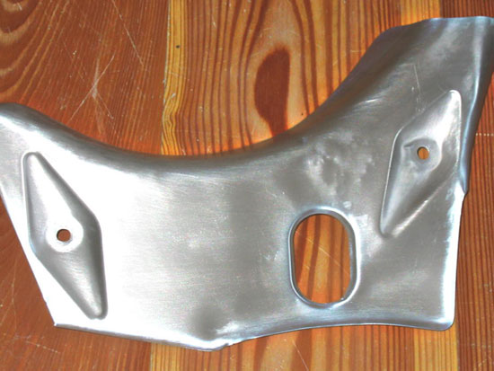

und weil ich noch nicht so richtig durchgefroren war,bin ich auch nochmal an die 2 alu-seitendeckel gegangen. zahnbürste genommen, abflussreiniger drauf und schrubbedischrubb. schön mit heissem wasser abgesp. und dann mit feinem polierlappen ordentlich handarbeit !
zum schluss mit so einer flüssigkeit _uhm.gif (hat mir mein kumpel empfohlen-er ist ein metallmensch) eingerieben, verhindert das beschlagen wenn man mit den fettfingern drauf kommt. auch ganz gut geworden, leichte beulchen sind auch noch drinn aber die lassen wir mal so.
so dann ein schönes WE und bis denne...

@ Hausmann: ich spritz die Stange nach dem Schleifen immer silbern...geht aber so auch. In Deinem Seitenblech die Beule unten.... versuch mal von innen mit dem Daumen drüber zu reiben. In verschiedene Richtungen.Ich bin sicher, die bekommst Du raus.
