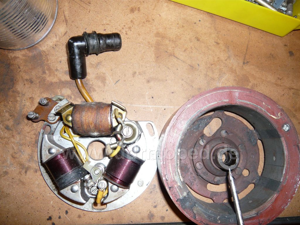

Hallo zusammen,
ich hab mal schnell 2 Fotos geschossen:
hier die meines Erachtes "normale" Essi Zündung
(Unterbrecher auf 7 Uhr)

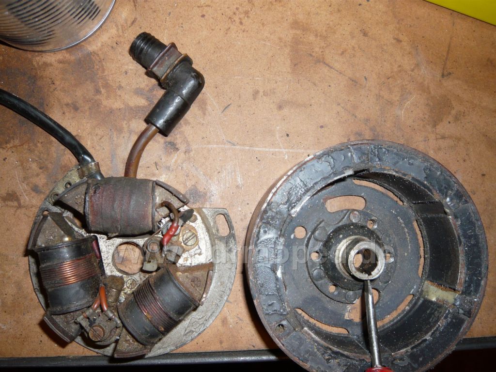

hier die Andere mit dem Unterbrecher auf 3 Uhr - keine Ahnung wo die hingehört
Nun viel Spass beim Weiterdiskutieren - die entsprechenden Polräder liegen daneben, auch hier ist der Nocken versetzt

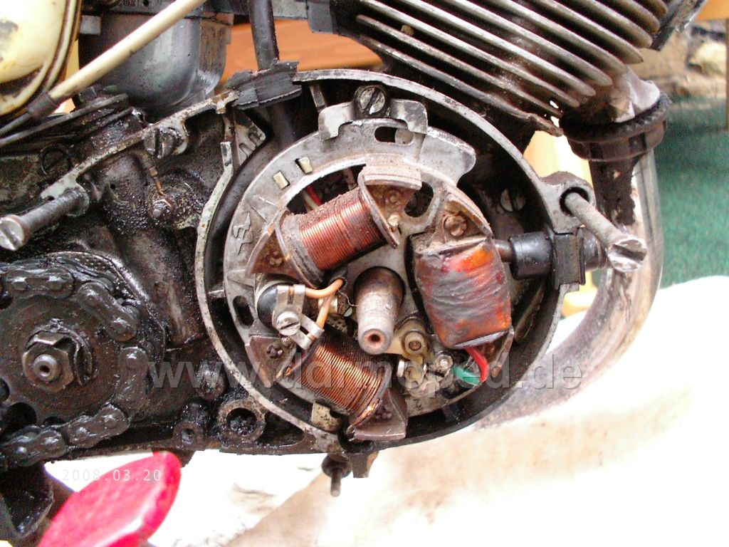

Hier mal vom Star:
mfG Christoph

Das ist schon die richtige Grundplatte.
Keine Sorge.
Da hast du max. 2,55 mm frühzündung. stelle den Unterbrecher nochmal ein und wechsle den Kondensator. Ansonsten mach das licht aus und schau ob an deiner Zündung irgendwas überschlägt wenn du kurbelst.
