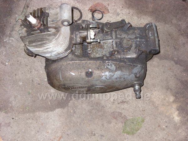

Um an den Luftberuhigungskasten zu kommen muss ja der Motor raus, und wenn der einmal draußen ist, dann kann man ja gleich mal putzen biggrin.gif .

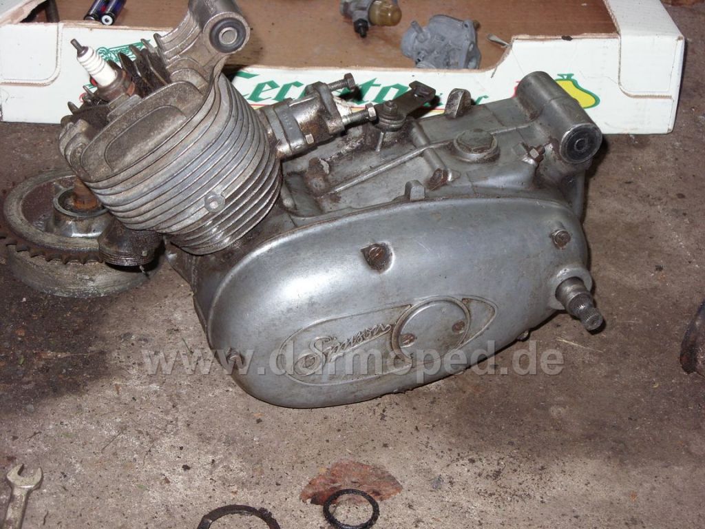

Und fertig. Bissl poliert hab ich danach noch, aber ich denk, dass mans so lassen kann. Ja, zu dem Zeitpunkt waren Zylinder und Kopf noch nicht ganz so sauber rolleyes.gif

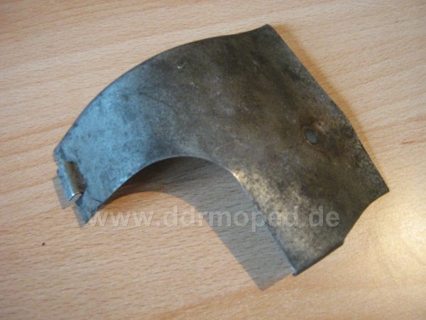

Aber, bei mir fehlt dieses Blech am Zylinder. Schlimm?
Geschrieben am: 13.07.2008, 10:56
Ja, Stefan, das ist schlimm!!! Fahr nicht ohne dem Blech!!!
Dieser Motor ist gebläsegekühlt (zwangsgekühlt) und dieses popelige Blech sorgt für die Luftleitung um den Zylinder. Ohne Blech geht er ganz schnell fest!!

Ok Norbert, danke.
Aber kann ich mir son Blech auch Notfalls selber biegen (lassen)? Im Internet hab ich noch nichts gefunden.
Ich hab noch eins... ich mach dir nachher ein Foto... kannste gerne haben.

metal-star
Geschrieben am: 13.07.2008, 13:16
Beiträge: 2117
Mitgliedsnummer.: 572
Mitglied seit: 20.04.2007
Tütels ein ...ich nehms.

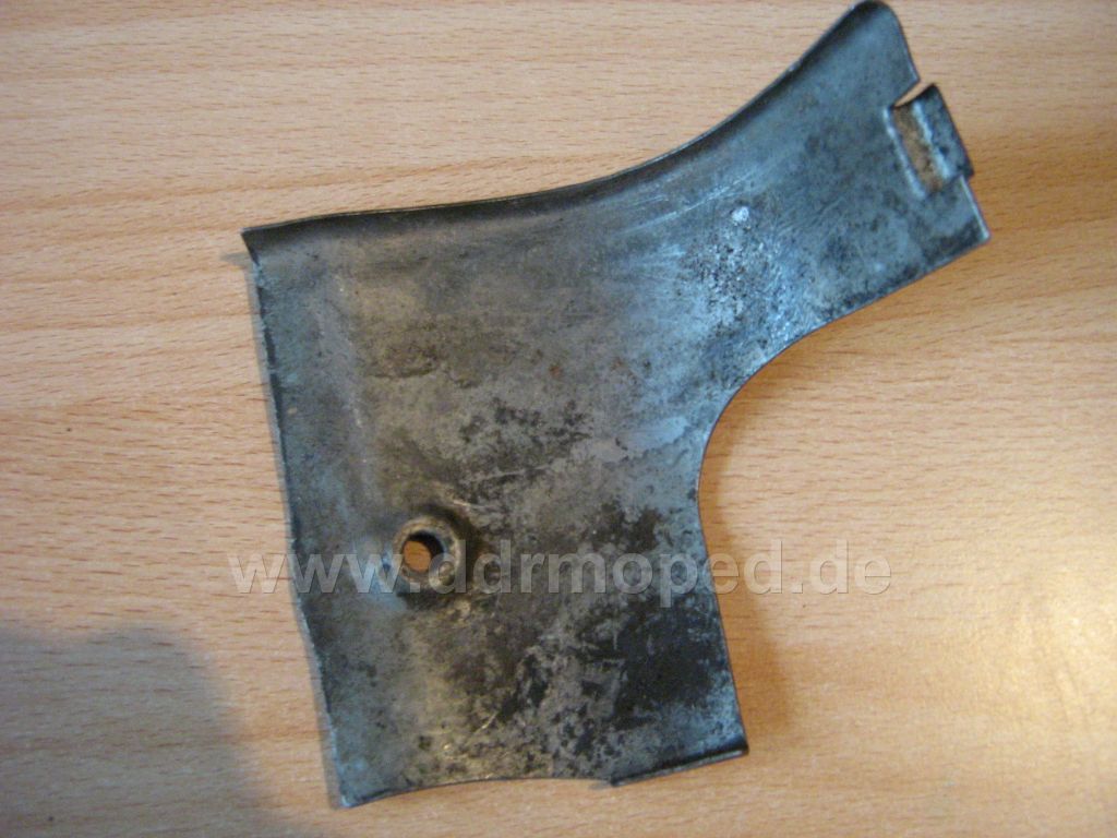

Ich hatte die Woche über leider nicht wirklich Zeit, aber jetzt gehts weiter.

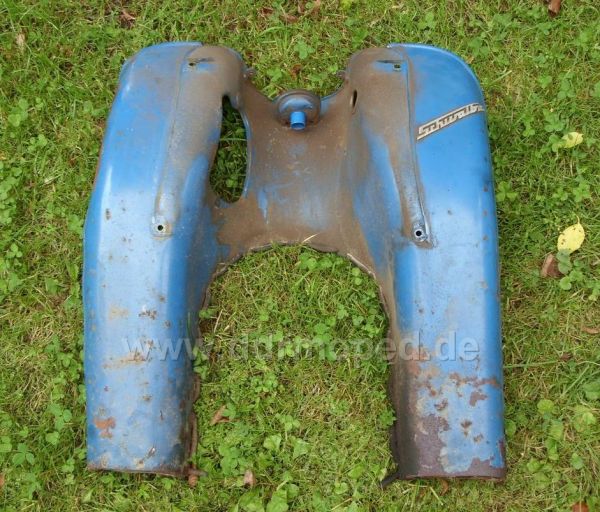

Technik ist soweit fertig, Elektrik geht fix (mach ich aber noch) also hab ich mich mal den Blechteilen zugewandt.

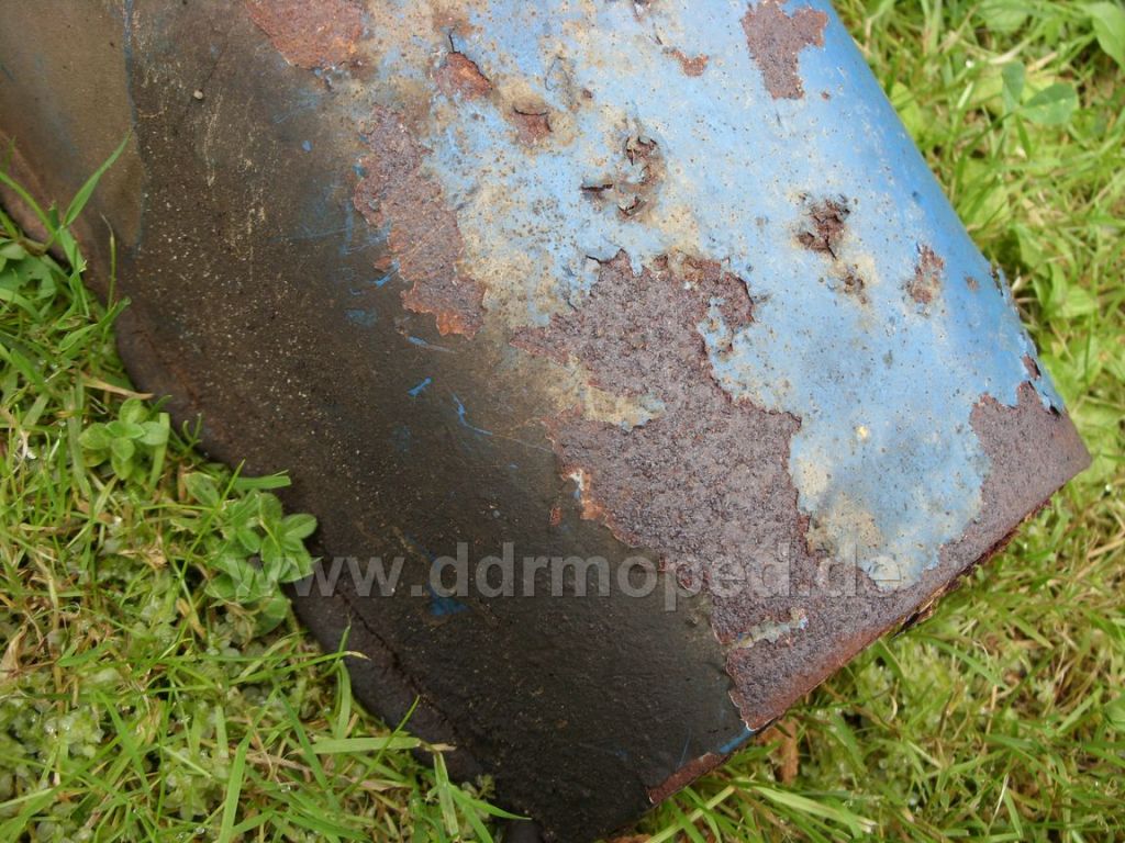

Das schlimmste Teil ist auf dem Foto, aber ich denk mal, dass ich das hinkriege.

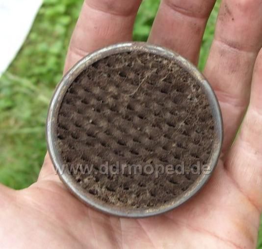

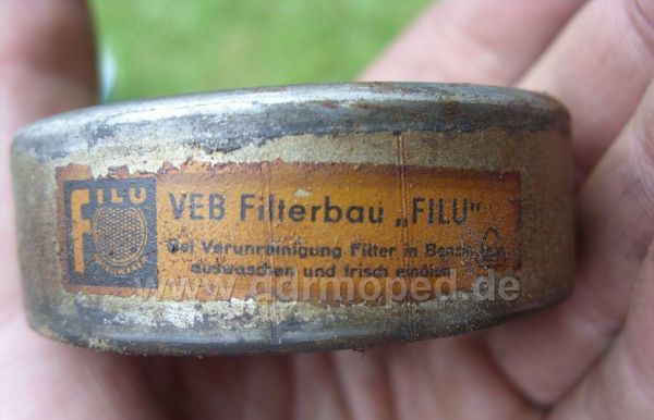

Und der Luftfilter wurde bestimmt schon länger nicht mehr ausgewaschen laugh.gif

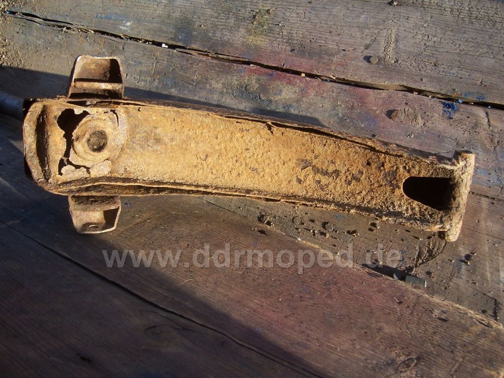

Geschrieben am: 18.07.2008, 12:54
Beiträge: 5095
Hast dir eig schonmal die Gabel von unten angesehn? Ne, dass dort ne böse Überraschung wartet wink.gif
