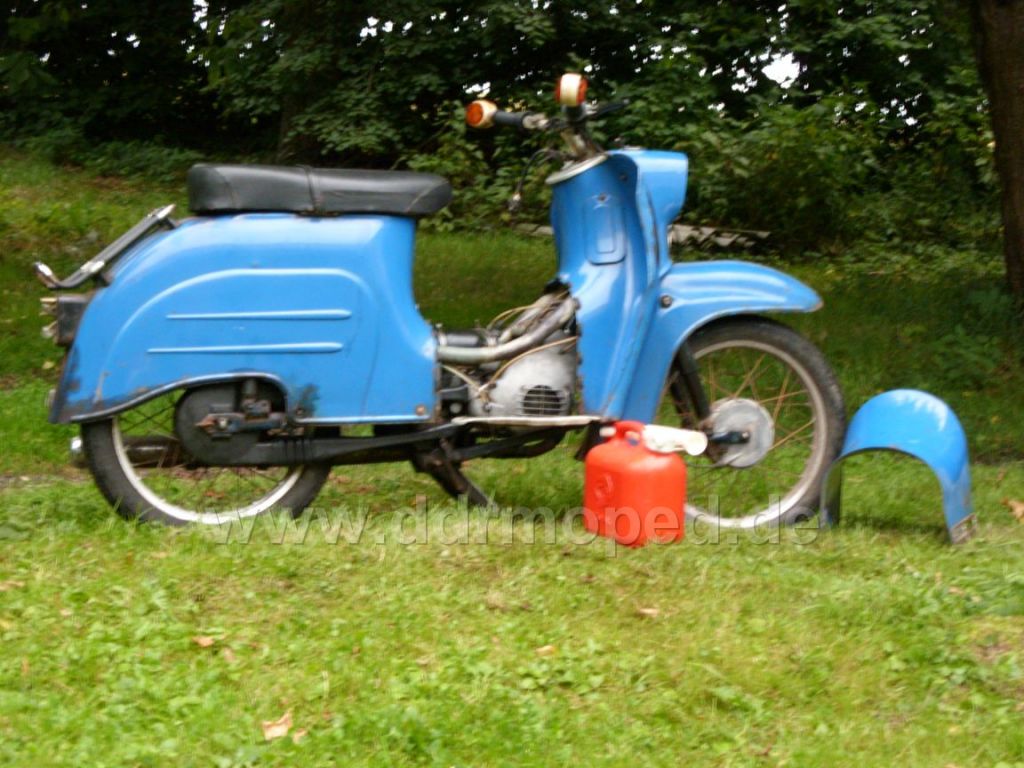

Sooo, das vorläufige Ende von heute. Läuft soweit, bloß der Vergaser zickt noch rum. Einmal funktioniert alles ohne Probleme, dann säuft sie beim Gasgeben ab, ein anderes Mal läuftse bloß mit Choke..naja biggrin.gif .
Ich muss die Blechteile noch polieren und noch paar Kleinigkeiten wieder ranbauen.
Langsam dürfte das Schwälbchen aber Gestalt annehmen.

Und das ist das Ende von heute. Motor läuft jetzt auch vernüftig, nur noch auf das Luftleitblech warten, dann steht größeren Fahrten nix mehr im Wege.
Am Knieblech ist der Rostumwandler zu sehen cry.gif und die vordere felge muss ich noch machen.
Der Tunnel ist vom schalten mit genommen, kommt davon, wenn vorher ein Bauer gefahren ist biggrin.gif (wegen Gummistiefel für die Städter).
Edit: Die Bretter sind wegen dem Ständer, da sind unten beide Enden weggebrochen.

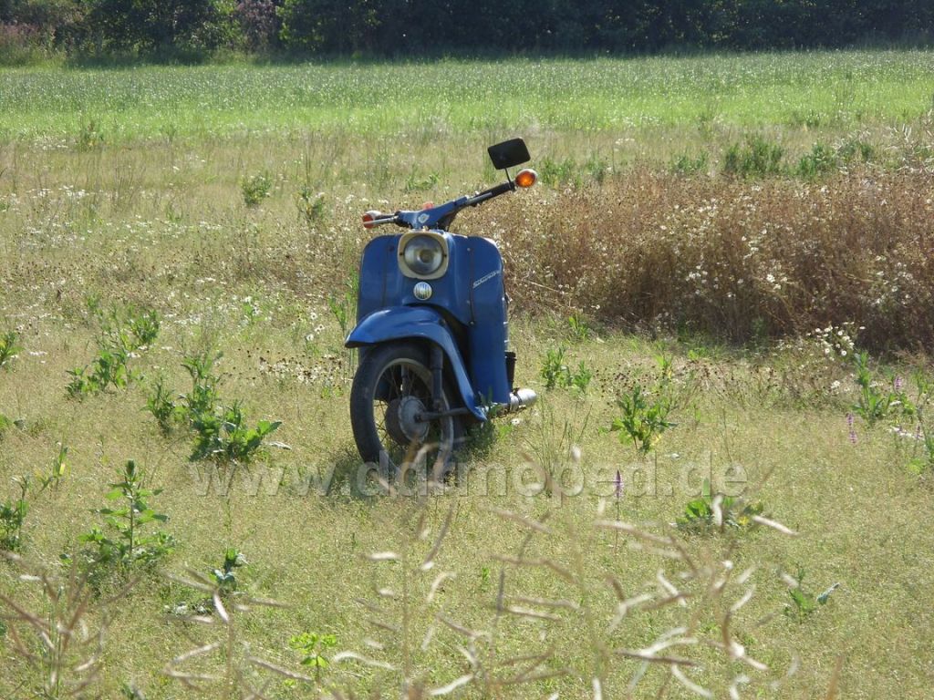

Ich denke mal, dass ich jetzt das halbewege fertige Ergebnis präsentieren kann.

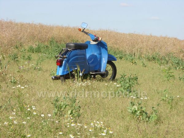

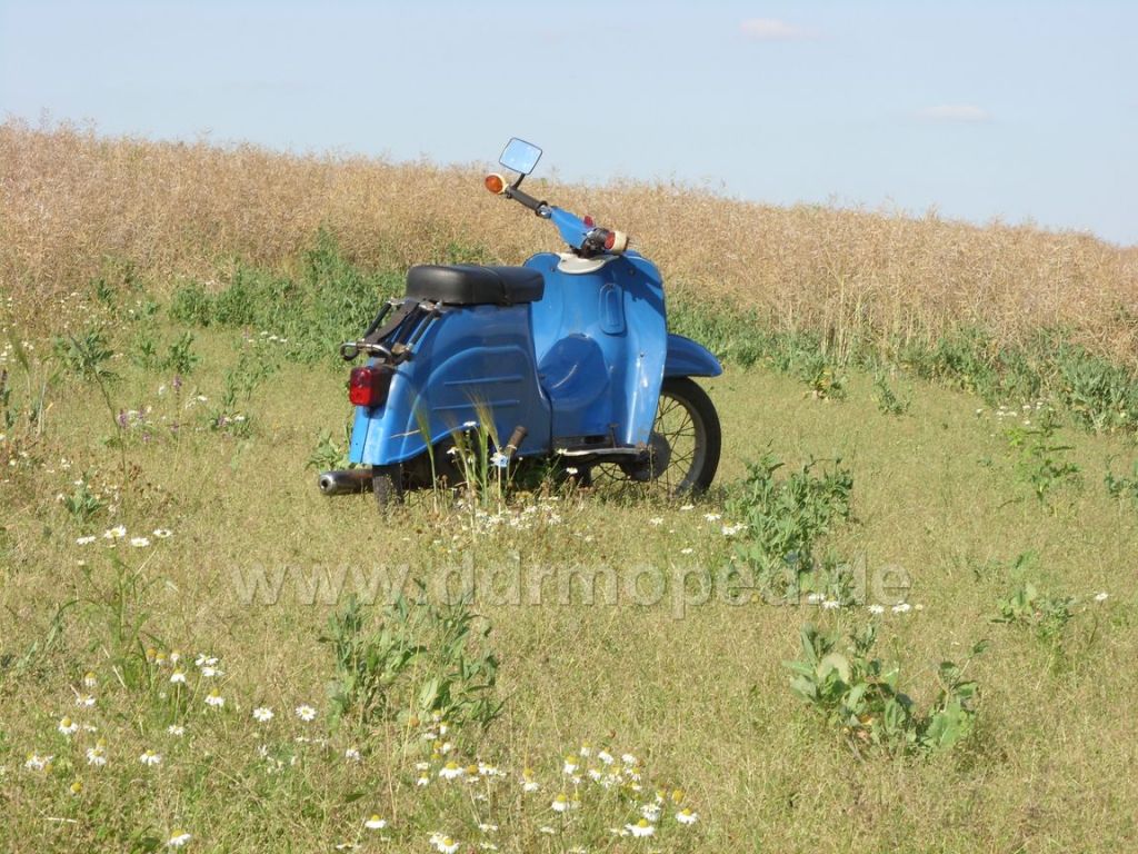

Und das noch.
Kommentare, Anregungen, Kritik sind gern gesehen smile.gif .

Hallöchen, Stefan lässt sich da am lack nicht noch was machen? Der sieht so ungleichmäßig aus. Event. nochmal drüberpolieren und notfalls Lackreiniger.
MfG joker317
Stefan
Geschrieben am: 27.07.2008, 18:40
Beiträge: 1152
Mitgliedsnummer.: 702
Mitglied seit: 16.07.2007
Meinste Joker? SO hab ich das noch garnicht gesehen blink.gif könnte auch durch das Licht täuschen. Polieren wollte ich eh nochmal, da gibts gleich noch ein anderes Bild mit anderem Licht.
