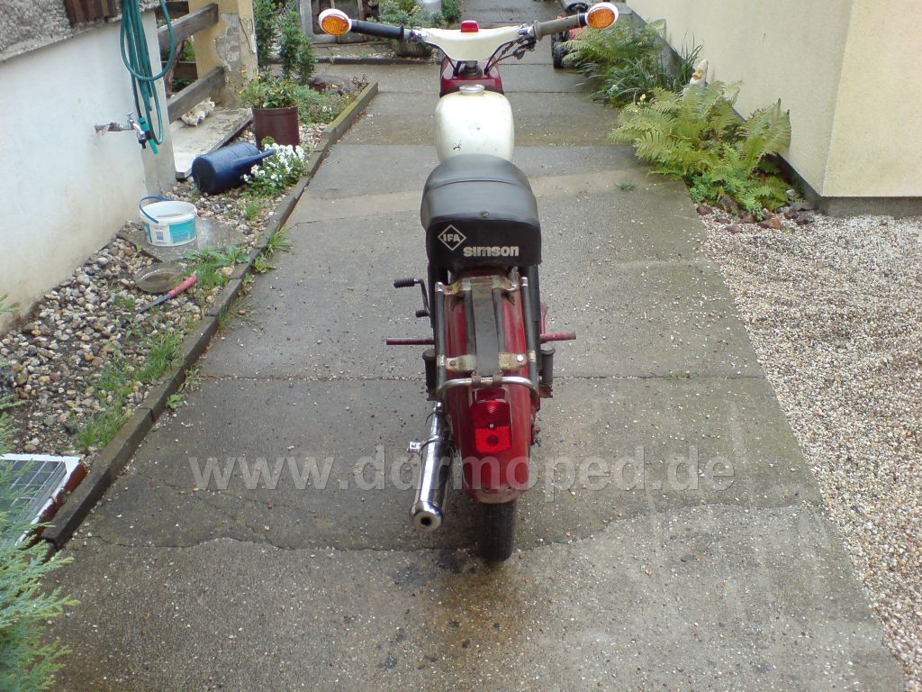

So hier mal 2 bilder vom hinteren teil des stars damit man sich das mal vorstellen kann wie schief das ist.
bild 1.

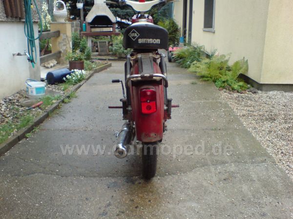

bild 2.
