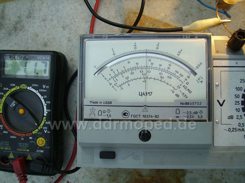

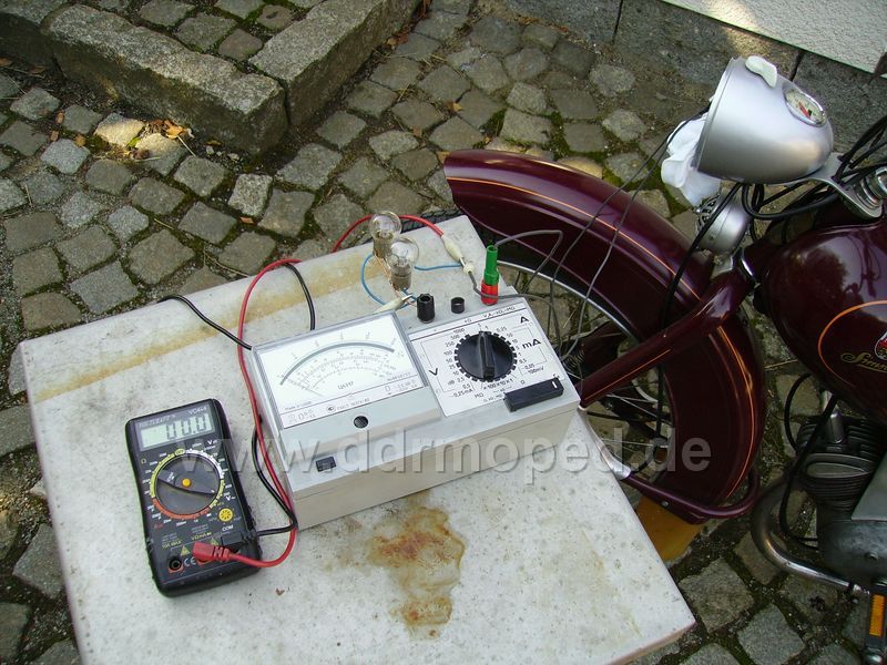

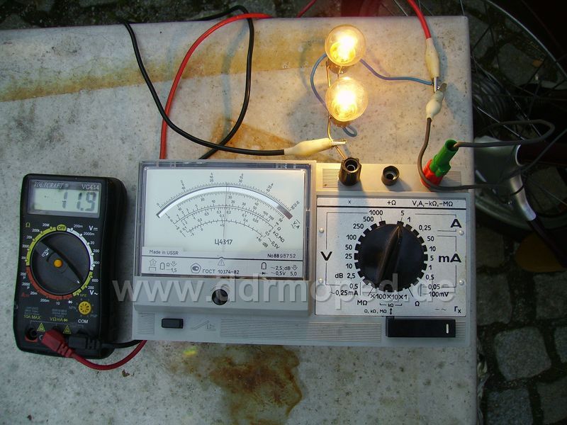

Sooo...
Eigentlich wollte ich die ganze Sache angesichts der schwindeleregenden Widerstands und Leistungsberechnungen an dieser Stelle aufgeben, aber...
Somit habe ich eben den gesamten Versuchsaufbau noch einmal errichtet...
Schmied
Geschrieben am: 21.08.2008, 09:34
Beiträge: 5230
Mitgliedsnummer.: 423
Mitglied seit: 04.01.2007
Schmied
Geschrieben am: 21.08.2008, 09:36
Beiträge: 5230
Ohne Worte!
(Messbereich: 5A~)
Geschrieben am: 21.08.2008, 14:44
Ich hätte es nicht gedacht ohmy.gif denn lt. Messung ergibt es reichlich 29 Watt. Hinsichtlich der deutlichen Überlastung der Lichtspulen ist natürlich nun der Dauerbetrieb intressant.
Nur mal so zum Vergleich: Nimm einen Generator mit sagen wir 2 KW und hänge den an ein Dieselaggregat mit sagen wir 15 PS. dann betreibe man diesen Generator mit einer Last von sagen wir 3,5 KW. Der Diesel geht nicht in die Knie, der Generator macht das nicht lange mit. Der Vergleich hinkt zwar etwas, weil beim Genarator der Strom überzogen wird. Beim Essie ist er sogar darunter, nur die Spannung geht hoch.
In beiden Fällen wird jedoch die Leistungsfähigkeit überschritten.
Trotzdem: hoch intressant thumbsup.gif
