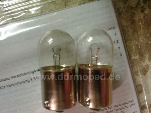

Ich habe beide Birnen (Leuchtmittel, Lampen, Funzeln oder wie auch immer) mal fotografiert. Links ist die kaputte, rechts die intakte Birne abgebildet. Beide Leuchtmittel haben Durchgang, wobei die linke einen Widerstandswert von 1,0 Ohm und die rechte von 1,5 Ohm aufweist (bei ca. 0,5 Ohm Kabelwiderstand).
Die linke Birne sieht innen etwas lädiert aus. Ob das vor dem Einbau schon so war, kann ich nicht sagen, da ich mir die Birne nicht weiter angeschaut habe (ich bin ja davon ausgegangen, dass diese noch nie verbaut war). Auffällig ist auch, dass der Glasgnubbel (innen) links größer ist als rechts.
Es kann natürlich auch sein, dass die linke Birne vor dem Einbau genauso aussah wie die rechte und erst durch den Stromfluss so gelitten hat. Ich weiß es nicht.

Wolfgang, was meinst Du: mal von der Lichtleistung abgesehn, rein elektrisch betrachtet, kann man dort nur mit dem Widerstand des Fadens rumpfuschen. Einen irgendwie durch fehlenden Isolationswiderstand bedingten Überschlag/Schluss schliesse ich durch die geringe Spannung aus.
Rein rechnerisch (ich weiss schon um Kalt- und Heisswiderstand) müssten bei 6V/3W kalt um die 12 Ohm rauskommen. Das muss ja messbar sein, auch mit einem billigen Multimeter. Ich hab leider keine 3W direkt zur Hand.
Eine Möglichkeit wäre nur das Pfuschen mit dem Material des Fadens. hmm.gif, denn die Länge kann man ja nicht endlos dehnen.
Wenn es wirklich so ist, wie Konsti schreibt...Ich muss ehrlich gestehn, ich bin da auch etwas gespannt.
Konsti, nimm Dir doch mal die Lampen (die "Leuchtmittel" laugh.gif ) und miss mal. Schau drauf, was drauf steht. Vielleicht bist Du nur nach der Form und nicht nach dem Aufdruck gegangen...

@ apfelbaum:
Was Du gemessen hast, ist der sogenannte "Kaltwiderstand". Unter Last steigt der Widerstand materialabhängig stark an.
Kannst Du die Glühlampen mal an 6V betreiben und jeweils den Strom messen?
