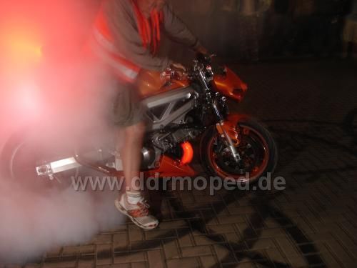

das heißt wenn der krümmer glüht , ist er über 600 ° heiß?

hier mal meiner von meinem motorrad,
www.kalletal.de
PMWebseite
Geschrieben am: 15.07.2008, 18:32
Beiträge: 7966
