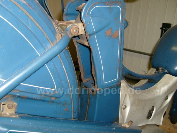

ist es eigentlich schlimm, wenn irgend ein irrsinniger in grauer vorzeit den federkasten vergewaltigt hat? kann man sowas reparieren oder ist der schrott?

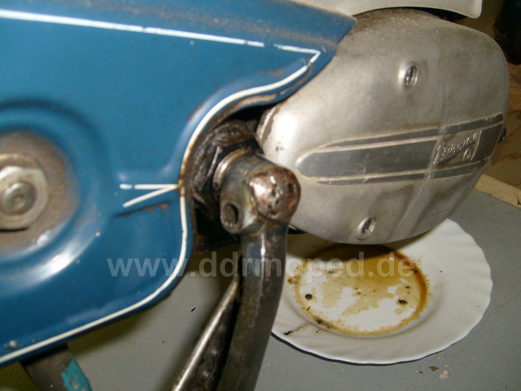

wir haben noch was schlimmes gefunden!!! aber wir wollen den motor eh neu machen. ist die pedalwelle bei allen motoren gleich? frage, weil wir gern aus zwei motoren einen fertigen machen wollen.

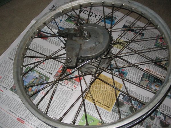

Das Einspeichen (Die Finger auf Deinem Bild sind aber die Schubkarrenschrauberflossen von Onkel moh, oder) ist nicht das Problem. Das richtige Zentrieren eher.
Du hast zwei Räder. Eines "enkernst" Du und speichst nach dem Vorbild des Anderen ein. Fürs Zentrieren empfehle ich Dir einen ortsansässigen Fahrradmenschen. Je Älter, um so besser.
Den Federkasten solltest Du ersetzen. Den hat mal jemand völlig wirr vergewaltigt.
Die Pedalwellen SR sind alle gleich. Dein "verschweisstes" Problem ist nicht neu. Wenn Du einen zweiten Motor hast, kannst Du sie tauschen. Achte bitte dort wirklich auf die Verzahnung Pedalarme. Eine Pedalwelle im guten Zustand läuft mittlerweile auch unter der Rubrik "Goldstaub"...
Du kannst aber (original hin und her) diese rechtsseitig verschweisste Pedalwelle (wenn sie denn links gut ist) jederzeit auch bei einem neu zu machenden Motor verwenden.

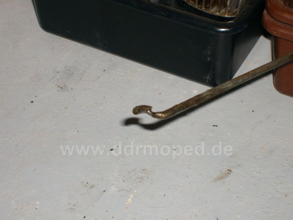

ich werde wohl auf einen regionalen teilemarkt warten müssen. habe keinen bock die megapreise bei ebay zu bezahlen. habe auch meine bremsstange gesehen und fast nen rerzriss bekommen. zwei bis dreimal noch richtig treten und dei wäre durch.
Da hast du meinen noch nicht gesehen. Ich muss mal ein paar Bilder machen.

ja zeig mal. ich hab schon überlegt ihn so zu belassen. schon wegen dem originallack. aber schimpft jetzt bitte nicht so mit mir

Wenn du die Räder zentrieren lässt, dann würde ich dir eigentlich jeden Fahrradhändler in der Gegend empfehlen, außerm Gollmann. Da der junge, der da jetzt das Geschäft führt, ziehmlich schlampige Arbeiten abliefert. es sei den du bekommst das hin, das der alte Gollmann das für dich macht, es versteht wenigstens noch was vom Handwerk. Nur so als kleiner Hinweis wink.gif

In den Federkasten kann Dein Andreas ein Stück Blech einsetzen. Ich weiß garnicht, ob doccolor die Farbe im Angebot hat. Die Federkästen sind so der Goldstaub nicht, nur in Deiner Farbe eben doch.
Ich würde die Kanten vorsichtig richten und das Blech von hinten/innen einkleben.
