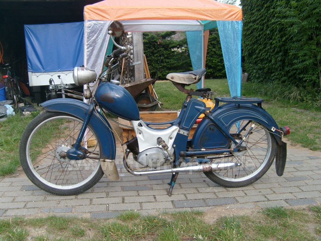

Welcher von beiden hat die Originalfarbe?
SR2moh
Geschrieben am: 28.07.2008, 20:54
Beiträge: 85
Mitgliedsnummer.: 1375
Mitglied seit: 13.07.2008
danke nobse, werd ich mir mal ganz genau beschauen. sehen richtig schick aus.
tim, ich denke, wenn ich die beiden mit unserem sr vergleiche, hat der hintere die originalfarbe.

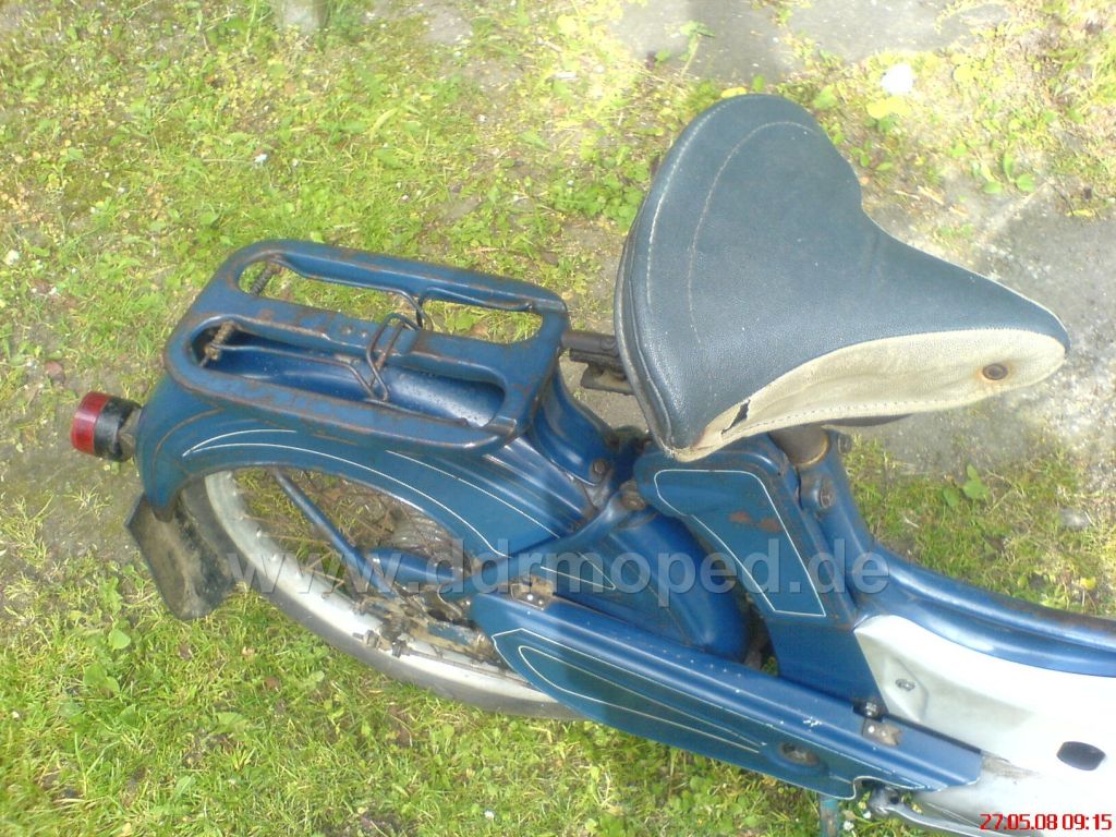

poss, dann seh dir meine an. die sieht aus wie die hintere und ist noch original

ich denke, die sind beide sehr gut aufgearbeitet und wieder hübsch gemach. der hintere kommt dem original am nähesten denk ich oder? vieleicht hat """ norbert """ noch eins vom hinteren rumliegen. moh

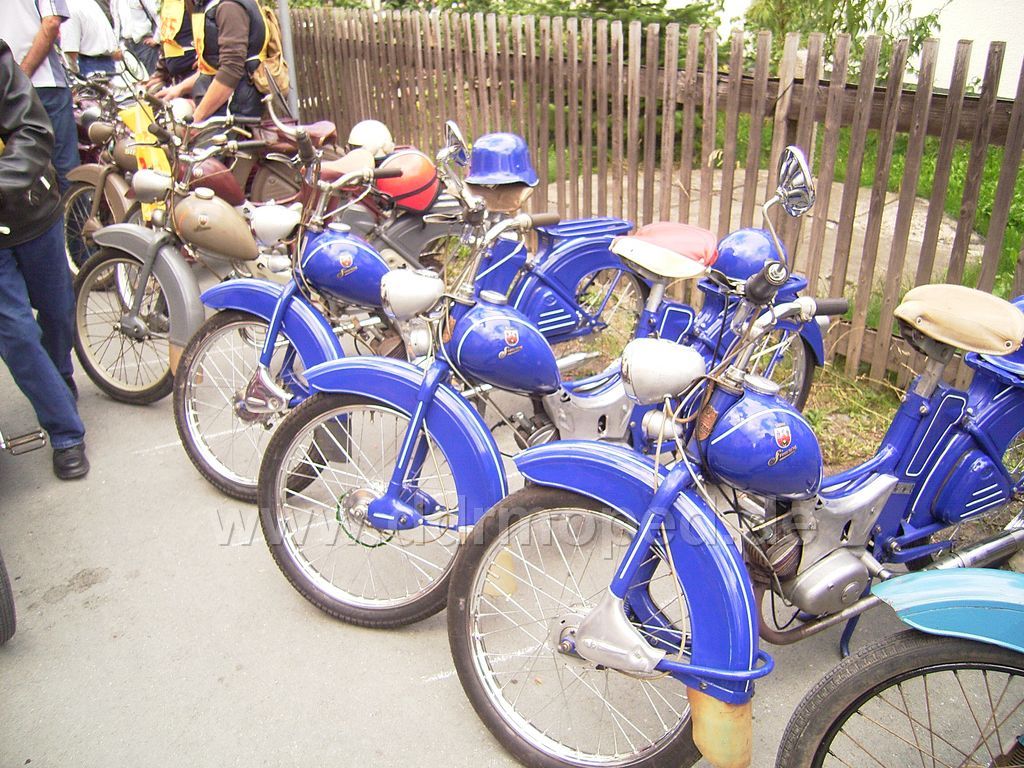

Ich hab jetzt hier 1300 Bilder (gesammelte Werke von 3 Kameras) von 06 hinter mir und muss sagen, ich hab Augencrabs laugh.gif Da sind schon tolle, völlig obskure Dinger dabei.
Blaue habe ich nur von den damals angeblich "auf eigener Achse" angereisten Westphalen gefunden. Die waren damals (und alle waren sich einig) genauso mitsamt dem Transporter auf eigener Achse angereist, wie deren Schleifer aussahen. laugh.gif
An hand der Bilder, die da habe, kann ich mal einen Fred aufmachen, wie man es nicht tun sollte. Wollt Ihr? laugh.gif
Ich kann mich leider nicht mehr erinnern, ob die beiden SR auf dem Foto weiter oben original oder nachlackiert waren. Vielleicht fällt dazu Jürgen noch was ein.
Geschrieben am: 29.07.2008, 12:29
die Moppeds auf den Fotos sind nach meiner Meinung alle neu lackiert und treffen den Farbton "Dunkelblau" nur bedingt.
Ich kenne persönlich dieses dunkelblau auch nur beim SR 2, bisher nicht aber beim SR 2E. Die Nachlackierten auf dem ersten Foto vom Norbert sind aber E´s und dürften somit auch deswegen keinen Originallack mehr haben. Die drei Karren auf dem zweiten Foto sehen noch schlimmer aus (auch 2x E). Das ist ja fast lila. ohmy.gif Wem´s halt gefällt, der soll es auch so machen. laugh.gif Mit dem Originalfarbton hat das aber nichts zu tun. sad.gif

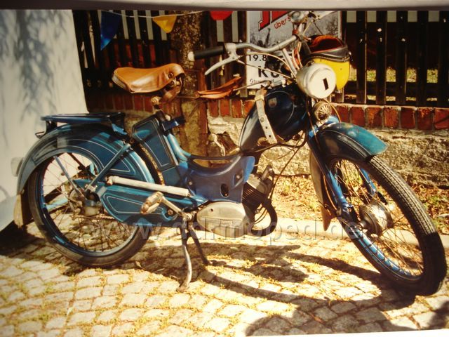

Ich habe mal in meinem Archiv gekramt und ein Foto Kürbitz 2006 gefunden. Leider hatte ich in diesem Jahr keine Digi mit und musste daher das Bild abfotografieren.
Trotzdem ist der Originallack gut zu sehen. Die Seitendeckel, der Gepäckträger und die Vordergabel scheinen nachlackiert worden zu sein. Nach dem Sattel zu urteilen, müsste es ein 57er sein. Da der Federkasten aber schon die großen "Ohren" hat, möglicherweise so Herbst 1957. Insgesamt auch ein guter erhaltungswürdiger Zustand, nur das Rücklicht stört etwas den Gesamteindruck.
