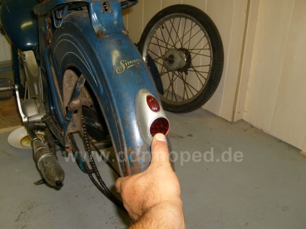

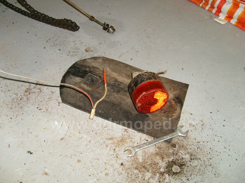

so hallo erst mal wieder und grüße von moh & onkelmoh
bei unserem essi hat sich ein wenig was getan. dank hotte _clap_1.gif wird er bald wieder mit original rücklicht rumreisen. da uns bei der demontage des alten leuchtdings und des spritzlappens verostete schrauben das leben schwer gemacht haben, mussten wir mehr zerlegen als wir erst wollten.

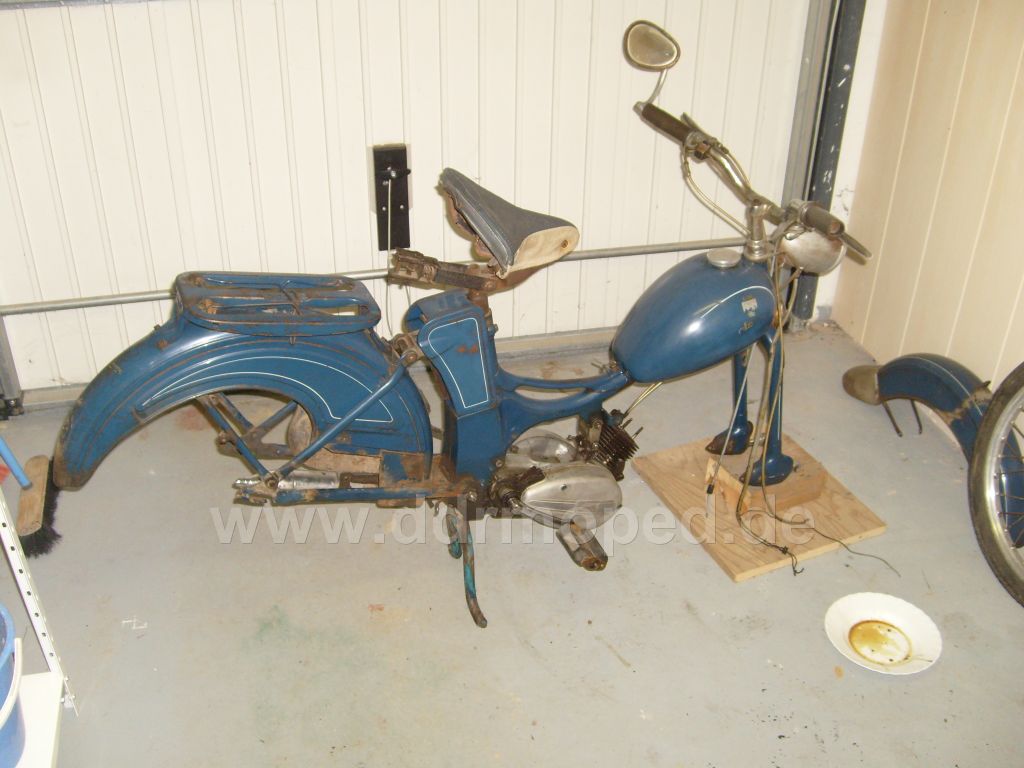

wir werden ihn nun doch intensiver überholen und zu guter letzt sieht er nun so aus. rolleyes.gif

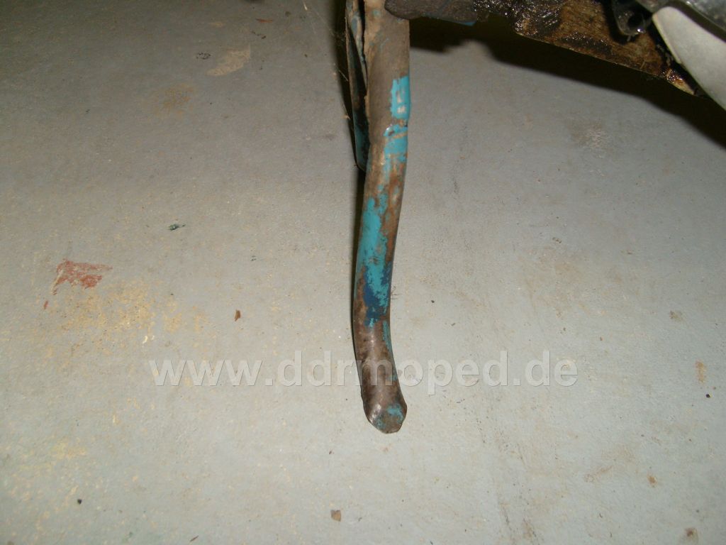

hallo doc! schau dir mal den ständer vom moppi an. da kommt so einen seltsame farbe zum vorschein. drüber war er aber mal in unserem blau lackiert. war das üblich oder ein ersatzteil? moh

da schaut die Farbe drunter eher passend zum Original aus, oder täuscht das ??

Geschrieben am: 13.08.2008, 19:05
Oh Moh,
wenn ich mir jetzt so deinen Renner so an schaue, sieht es echt nach Arbeit aus. Das kam bei deinen ersten Fotos gar nicht so rüber. Der Meister Rost ist doch heftig auf dem Vormarsch.

wie meinst du das mit sieht drunter eher nach dem original aus? vom ständer ist das dunkelblau ab und drunter kommt so ein schreckliches türkis zum vorschein.

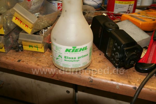

danke doc. meinten zum reinigen generell. onten oben hinten und forn. jede ritze, wo dreck reinpasst und auch drinn ist. doch erst mit klarem warmen wasser probieren? oder die gute kernseife von omma?
grüße moh
Geschrieben am: 13.08.2008, 20:46
Um mit Jürgens Worten zu sprechen: Oh Moh... laugh.gif
Zur Grundreinigung nimmst Du lauwarmes Wasser (gerne auch mit einem Anteil Fit o.Ä)
Dieses "Spülmittel" hat einen anorganischen Entfetter intus, der Metalle und Kunstharzlacke nicht direkt angreift. Ich warne bei schonender Lackaufbereitung vor Waschbenzin, Alkohol, Nitro, jeglicher Art von "Verdünnung"!!!
Für die Konservierung von angerosteten Patinastellen und auch altem Lack kann ich siehe Foto empfehlen.
Es ist ein Produkt, dessen Herstellung sich mir immer noch völlig verschliesst!!, denn es besteht aus entionisiertem Wasser als Träger und einem Wachsanteil. (Beides ist eigentlich nicht mischbar).
Der Endeffekt ist leicht ölig, fettig, matt glänzend, wasserabweisend. Natürlich zieht es jede Fliege oder Staubkorn magisch an.
Ich schwör da drauf!!!
