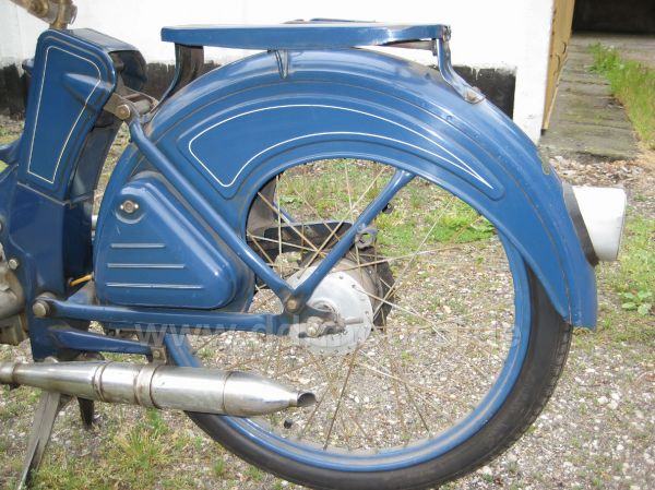

Hallo, mein Urlaub ist fast vorbei und ich komme endlich zum stöbern in den Forum- Neuigkeiten.
Ich möchte nochmals meinen blauen Essi reinstellen, die Farbe ist garantiert original, bis auf Rahmen und Hinterrad. Vielleicht hilfts bei der Suche nach dem Originalfarbton. Das Moped steht übrigens auch in Dresden. rolleyes.gif
Viele Grüße Hartmut
Viele Grüße Hartmut

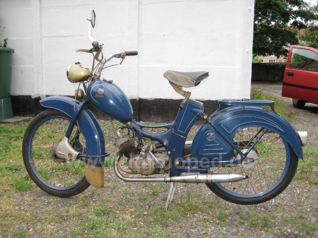

sr2dd
Geschrieben am: 14.08.2008, 11:14
Beiträge: 367
Mitgliedsnummer.: 1194
Mitglied seit: 23.03.2008
und noch eines
Hartmut

danke hartmut.
deiner ist zwar wohl etwas jünger, aber sieht trotzdem schick aus. wir werden fleißig dran basteln. wink.gif unser steht übrigens in lohmen, wenn es jemanden interessiert.

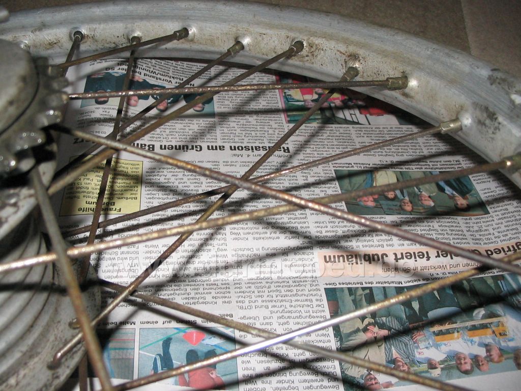

Geschrieben am: 19.08.2008, 19:03
Beiträge: 4107
Hallo Moh,
war bei meinem SR auch das Problem. Speichen fix und foxi und die Felgen ok.
Hab 2 Satz neue Speichen bestellt ( 40 EUR) und selbst eingespeicht. Das zentrieren macht Dir jeder gute Fahrradhändler (bei waren es ein 6 Träger Bier)
Die Naben habe ich in Diesel eingelegt und dann mit einer Drahtbürste und Putzflees gereinigt. Die Felgen mit Elsterglaz gereinigt.
Für den Lack kannst Du auch Rostumwandler kaufen. Eine Dose ca 10 EUR . die Stelle vor mit etwas Putzflees reinigen und den Wandler auftragen. Hat nur den Nachteill das sich die Stelle nach ein paar Stunden dunkel einfärbt. Ich scuhe mal ein Bild raus wie es bei meinem maronen Kotflügel aussieht.
Gruß Mathias

Geschrieben am: 19.08.2008, 20:28
Beiträge: 4107
Hallo Moh,
eigentlich ist das mit dem einspeichen "relativ einfach", Du bestellst Dir Speichen kaufts im Fahrradgeschäft nen Speichenschlüssel (ca.3 EUR) dann machst Du Fotos von den Felgen dann kannst Du eine Felge mit dem Seitenschneider oder Zange auspeichen. D.h ein heile lassen und bei9 der anderen die Speichen rausknipsen dann alles ordentlich reinigen. Und dann fängst Du an die Speichen druch die Nabe zu stecken und dann durch die Felge und mit dem Nippel festschrauben ........
Nutze mal die Such Funktion Norbert hatte das schon mal erklärt, mit Bildern _clap_1.gif
Nen 6er Träger Bier, sind 6 Flaschen Bier zusammen gehalten mit etwas Pappe. cool.gif
Falls Du keinen Fahrradhändler findest, kannst Du die Räder auch gern zu mir schicken, mein Fahrradhändler hat bestimmt im Herbst / Winter Zeit
Gruß Mathias

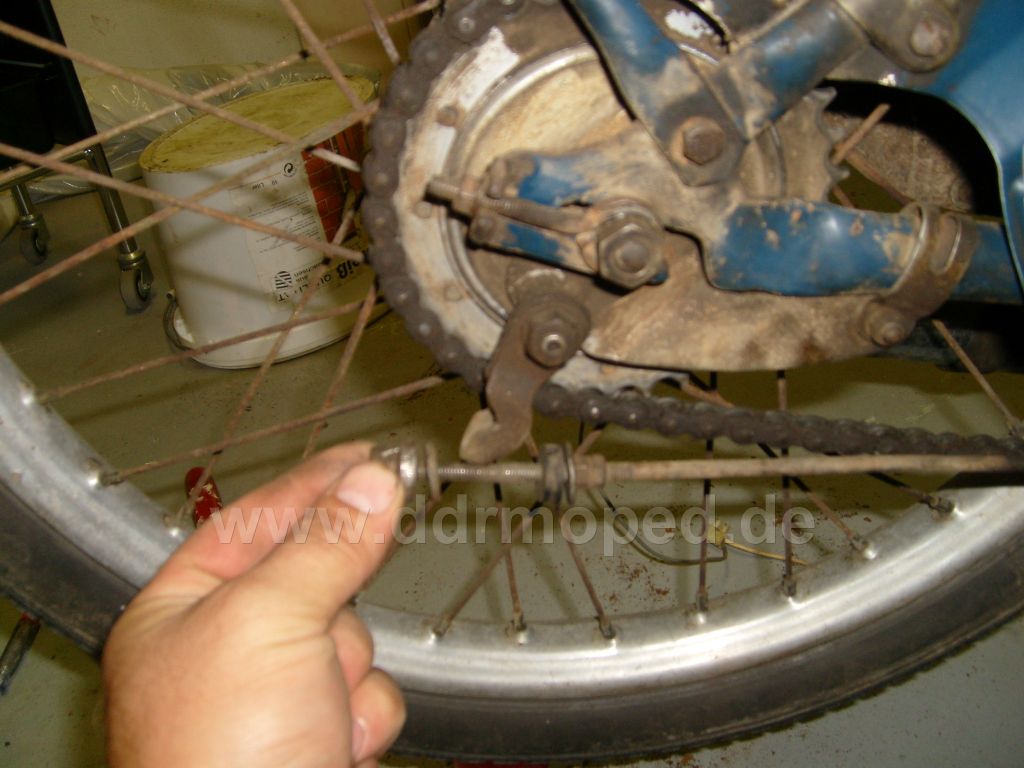

Geschrieben am: 19.08.2008, 20:36
Beiträge: 85
Mitgliedsnummer.: 1375
Mitglied seit: 13.07.2008
danke mathias. bei deinen speichen glänzt es ja noch richtig. neidisch sei
so sehen unsere aus. guggst du!!
