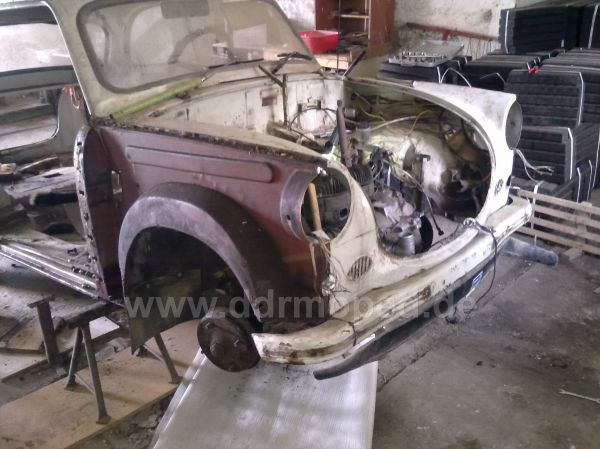

Der Trabant soll komplett neu lackiert werden. Auf dem Lack hat zwei Jahrzehnte massig Vogelkot geklebt, der den Lack entsprechend angegriffen hat. Auch mit Politur ist da nichts mehr zu retten. Außerdem ist das nicht mehr der Originallack. Den Papieren nach hatte er ein himmelblaues Dach.
Gruß Konsti

Achso, den derzeitigen Zustand will euch nicht vorenthalten.

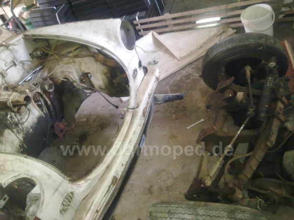

apfelbaum
Geschrieben am: 29.07.2011, 17:34
Beiträge: 4063
Mitgliedsnummer.: 400
Mitglied seit: 29.11.2006
Motor raus und sobald etwas Luft ist, werde ich mich der hinteren Federung widmen. Danke nochmal vielmals an Schmied!
