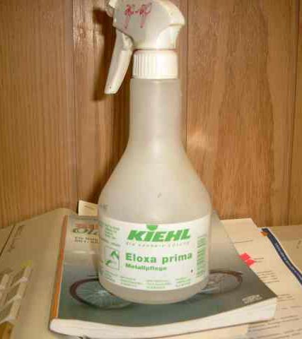

Konservieren: da gibt es ein "Wundermittel" mit Vor- und Nachteilen.
Diese Mittelchen ist ein Industrieprodukt und wird von Unterhaltsreinigern eingesetzt.
Kann man also so im Laden nicht kaufen. Geht nur über Gebäudereinigerfirmen.
Der Vorteil: nach auftragen Glanz wie ein Ju...ei. Der Nachteil: da "ölig" zieht es natürlich jedes Staubkorn magisch an. Aber gerade auf maron kann man kleine Roststellen wunderbar kaschier
