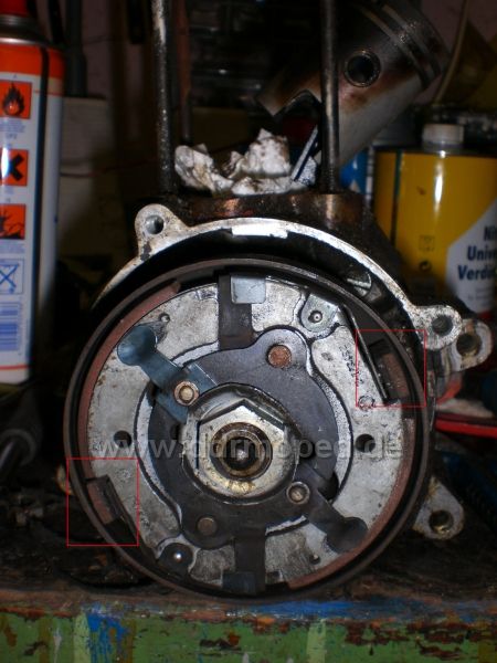

Bei meiner Anfahrkupplung sind die zwei kleinen Reibplättchen weggebrochen.
Kann ich die einfach wieder ankleben? Für was sind die überhaupt gut.

laugh.gif laugh.gif Das übliche Problem also! _clap_1.gif Ich hab es mit Sekundenkleber in den Griff bekommen. Diese Plättchen stellen den Kraftfluss von Kurbelwelle zur Anrtriebswelle her. Bei laufendem Motor werden die beiden größeren Pakete nach aussen geschleudert, daher Fliehkraftkupplung. Beim Anfahren/schieben werden mit Hilfe des kleinen Starthebelchens am Lenker diese Reibbeläge an die Glocke gepresst um die Kurbelwelle in Bewegung zu bringen. thumbsup.gif

Dazu gab es später einer Werksänderung. Die "Bleche" wurde num 1mm verstärkt. Bei S*******d habe ich mal 4 neue Kupplungen bekommen. Du kannst auch mal bei Norbert Pinta fragen, vielleicht hat der noch welche.

Hille, welches Blech meinst du? Dort wo die Reibbeläge drauf sind?
Hmm ne Kupplung kostet ja bei S........d 29€, ich versuchs mit Panzerkleber dry.gif

@Marci ja, diese Bleche wurde verstärkt. Ehrlich gesagt, kleben ist russisch, aber versuch es trotzdem.
